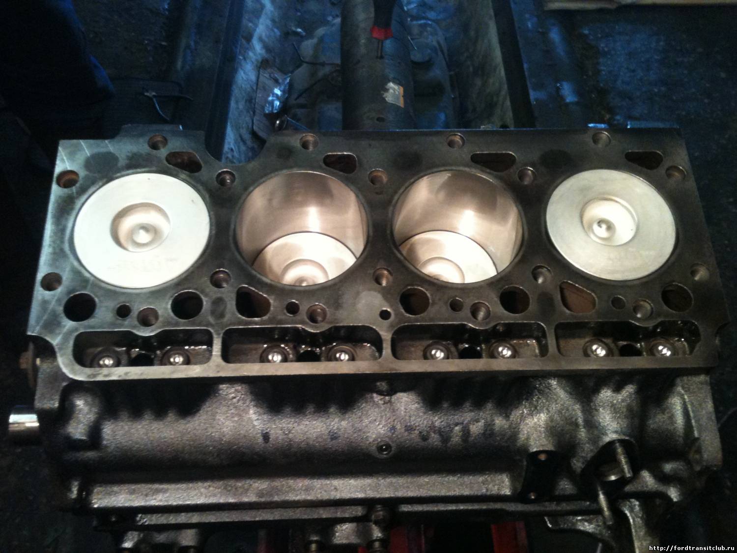

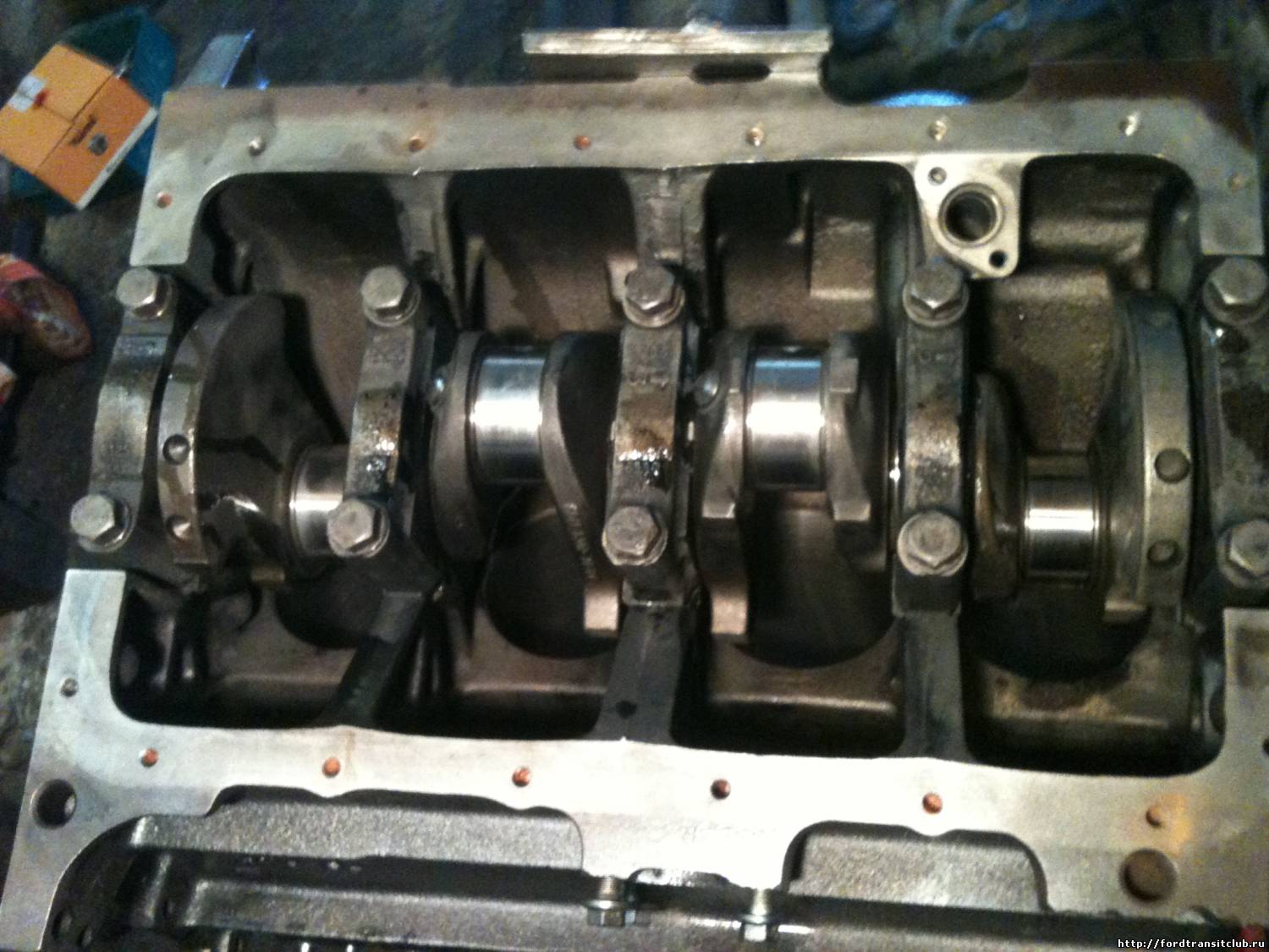

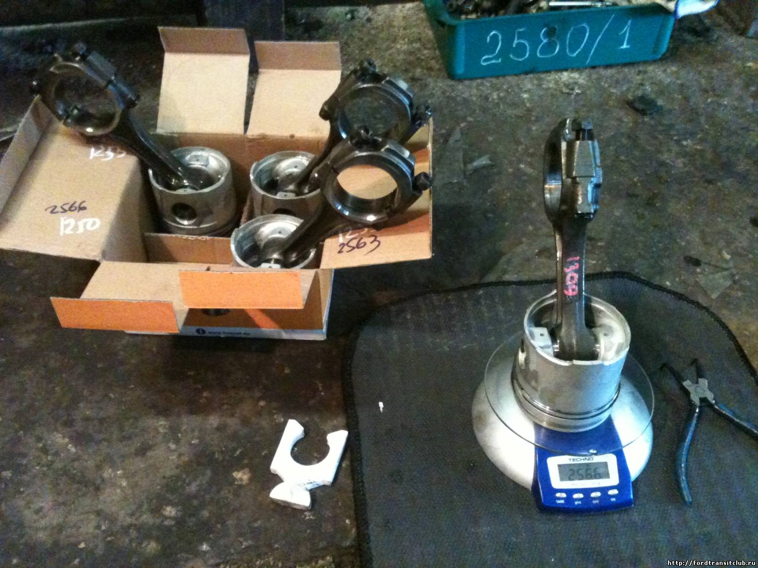

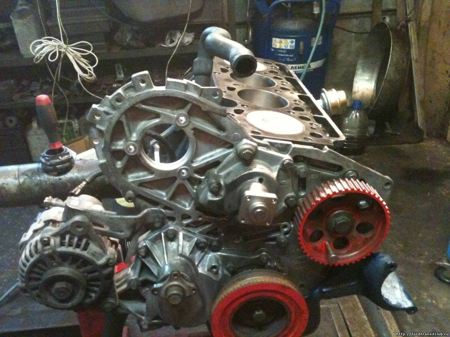

Клиент заказал капиталку, сегодня забрал из расточки блок , гбц и колено и начал собирать. вот что успел за сегодня.

Александр71Дата: Суббота, 05.03.2011, 19:46 | Сообщение # 196
Фигасе собрал почти двиг целиком.Молдца.видно что ты их и с закрытыми глазами соберешь.
GammДата: Суббота, 05.03.2011, 20:29 | Сообщение # 197
Реальный мастер
Сообщений: 1231
Александр71, Собирать не сложно, делаешь почти на автомате, главное подготовка, все помыть, взвесить.

sergkry1@Дата: Понедельник, 07.03.2011, 00:57 | Сообщение # 200
Gamm, а зачем шкивы в красный цвет покрасил,чтобы меньше солярки брал?
