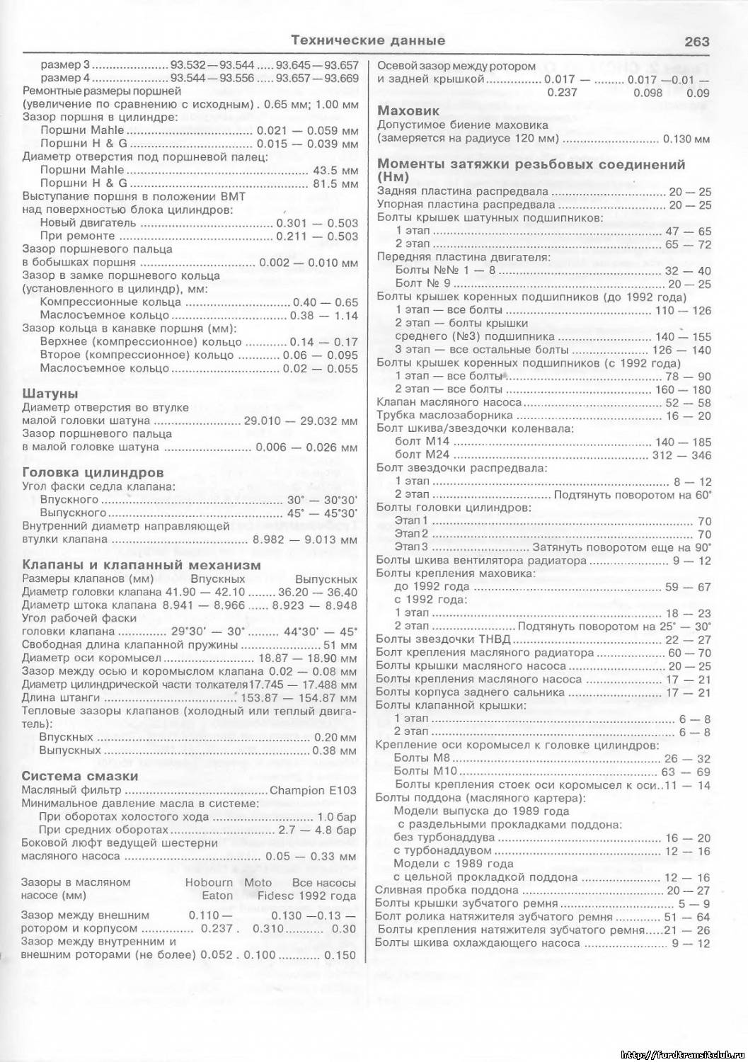

| nafanya59, на мой взгляд надо хотябы два ключа, один со шкалой примерно от 1 до 8 кг, а другой до 22 кг - должно хватить (мне хватило), если у тебя конечно шкив коленвала прикручен болтом М14, а не М 24, смотри мануал, фото прикреплено. это на транзиты 95-98 (так на книжке написано)
