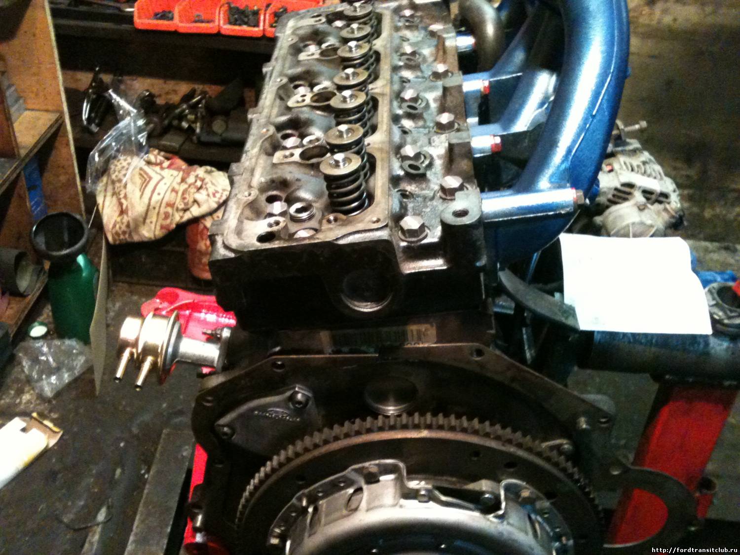

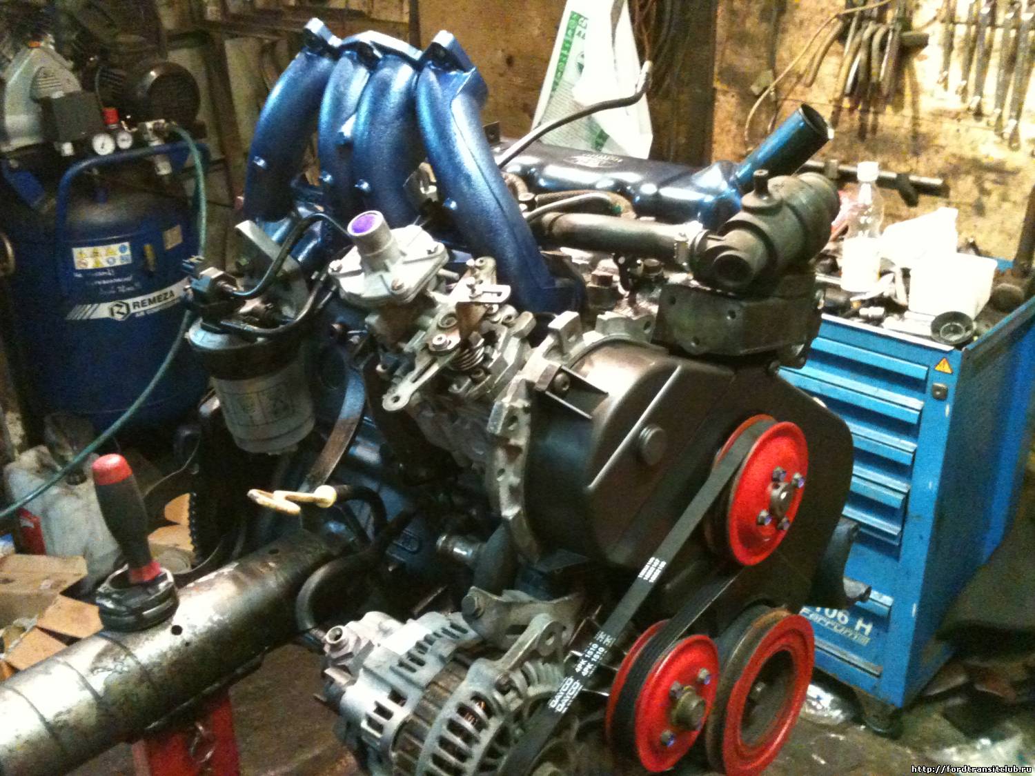

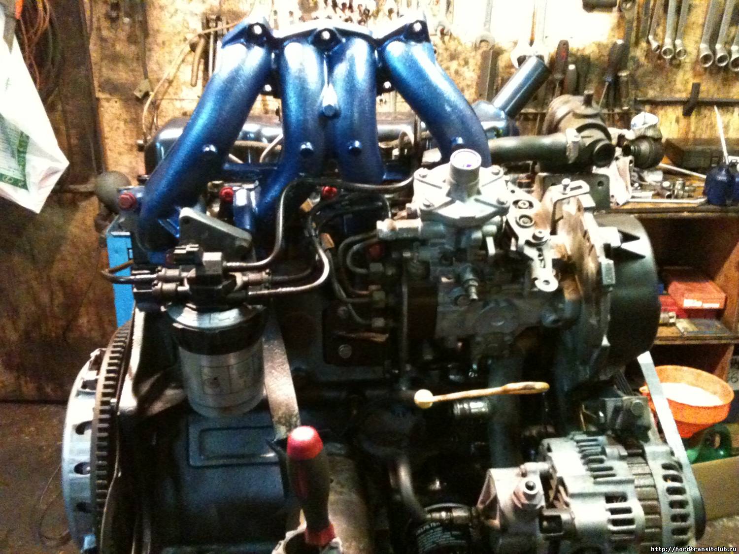

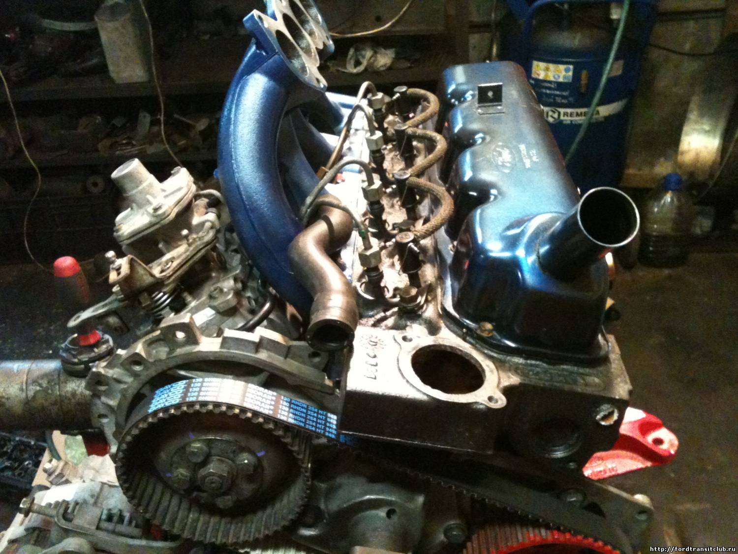

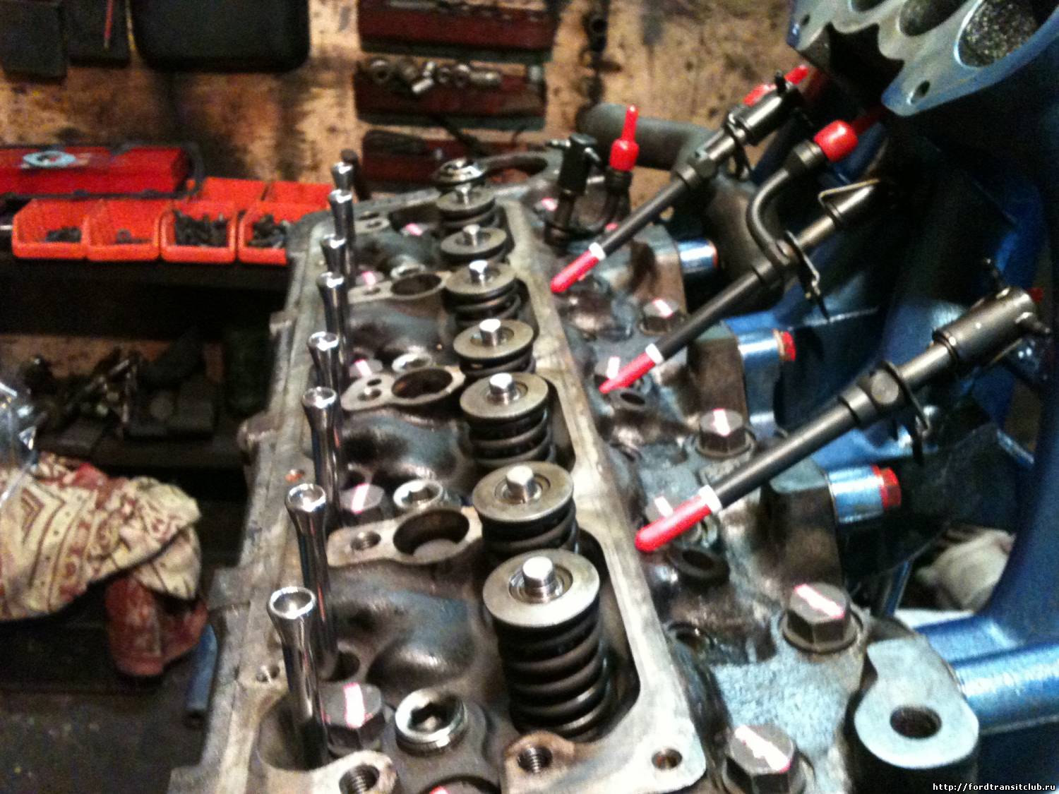

Вчера отдахнул, сегодня ближе к обеду решил поехать на работу и дособирать мотор, чтоб 9-го поставить. Все! Собрал. Прошу не глумиться над покраской, просто люблю это дело.

Александр71Дата: Понедельник, 07.03.2011, 22:07 | Сообщение # 208
Gamm, Миш а краска не обгорит?
Чем красил?
Сообщение отредактировал Александр71 - Понедельник, 07.03.2011, 22:08
GammДата: Понедельник, 07.03.2011, 22:10 | Сообщение # 209
Реальный мастер
Сообщений: 1231
Александр71, Нет, это не первый мотор который я покрасил, просто не все я фотографировал, а вообще есть идея сделать личное клеймо, и клеймить моторы которые делал.
