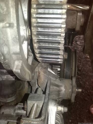

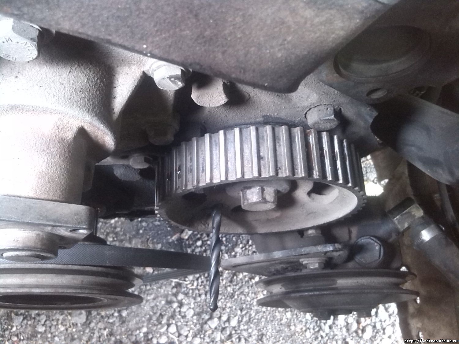

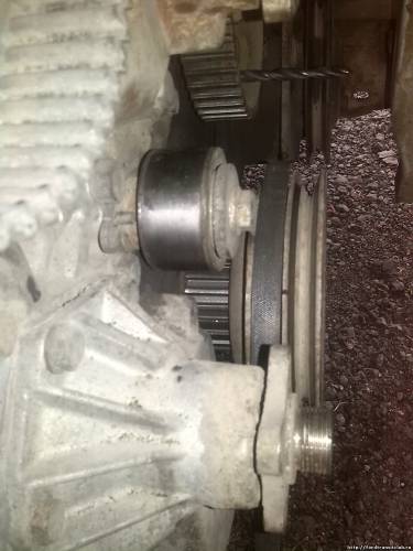

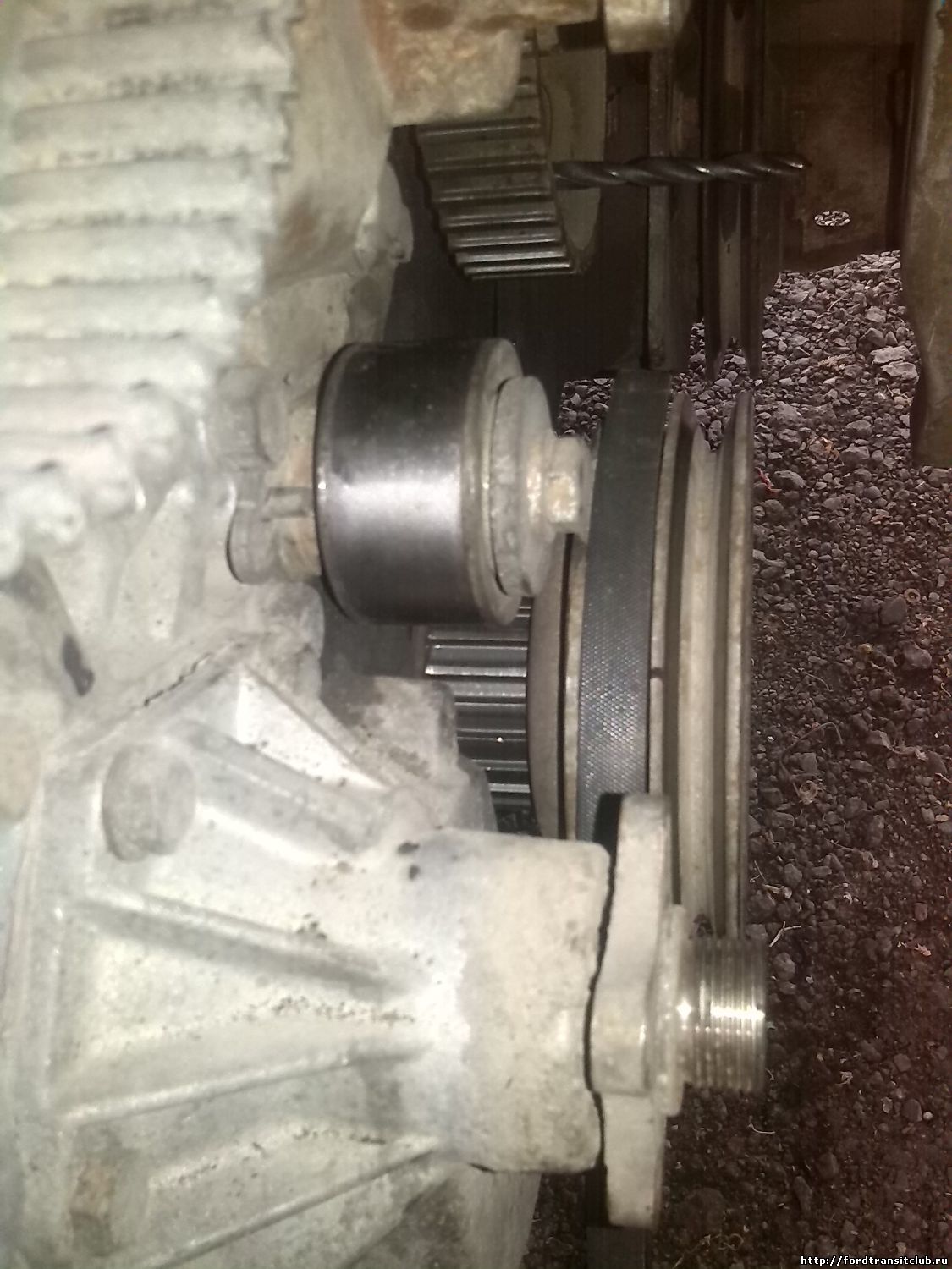

Возник вопрос: ведь можно же на ремень ГРМ с низким зубом поставить шестерню насоса под высокий зуб? Просто она у меня есть и очень хорошая.
А мои шестеренки вот
Только на распредвале приличная.

v_aДата: Воскресенье, 31.05.2015, 23:33 | Сообщение # 843
Цитата Эд-68 ()
По логике вещей можно,но я бы сказал,что в том случае когда нет возможности найти родную.
Приложу ремень и всё должно быть ясно, натолкнул на мысль распред, там четко видно, что зуб не касается шкива, а значит нет разницы, не достает он 0.5мм или 3мм.
Цитата K2 ()
Вов, я думаю на помойке не сильно дорого встанет шестеренки купить.
Та ясное дело, просто, чтобы по многу раз не лазить, на насос сразу прикрутить нормальную, а колено и распредную докупить по случаю.

v_aДата: Понедельник, 01.06.2015, 14:51 | Сообщение # 847
Короче, всё выяснил, на высокую шестерню низкий ремень одевается отлично, наоборот - нет.

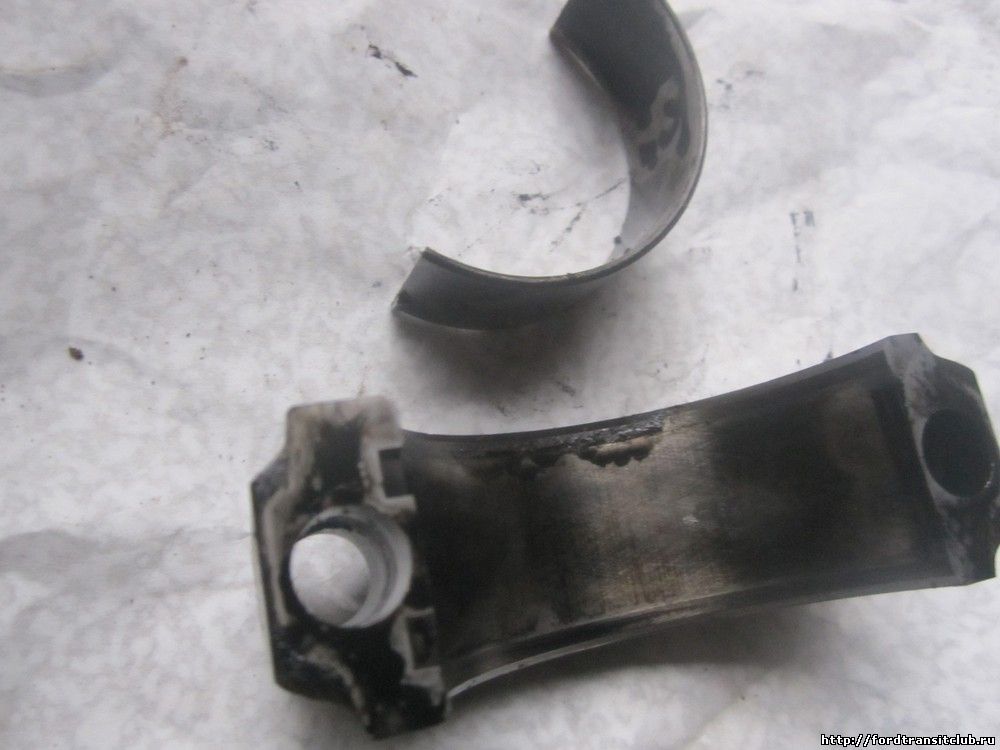

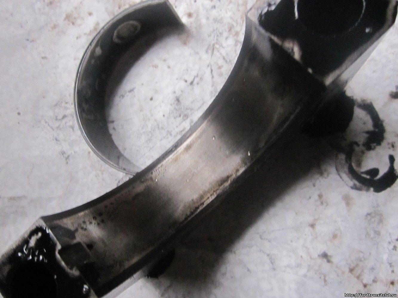

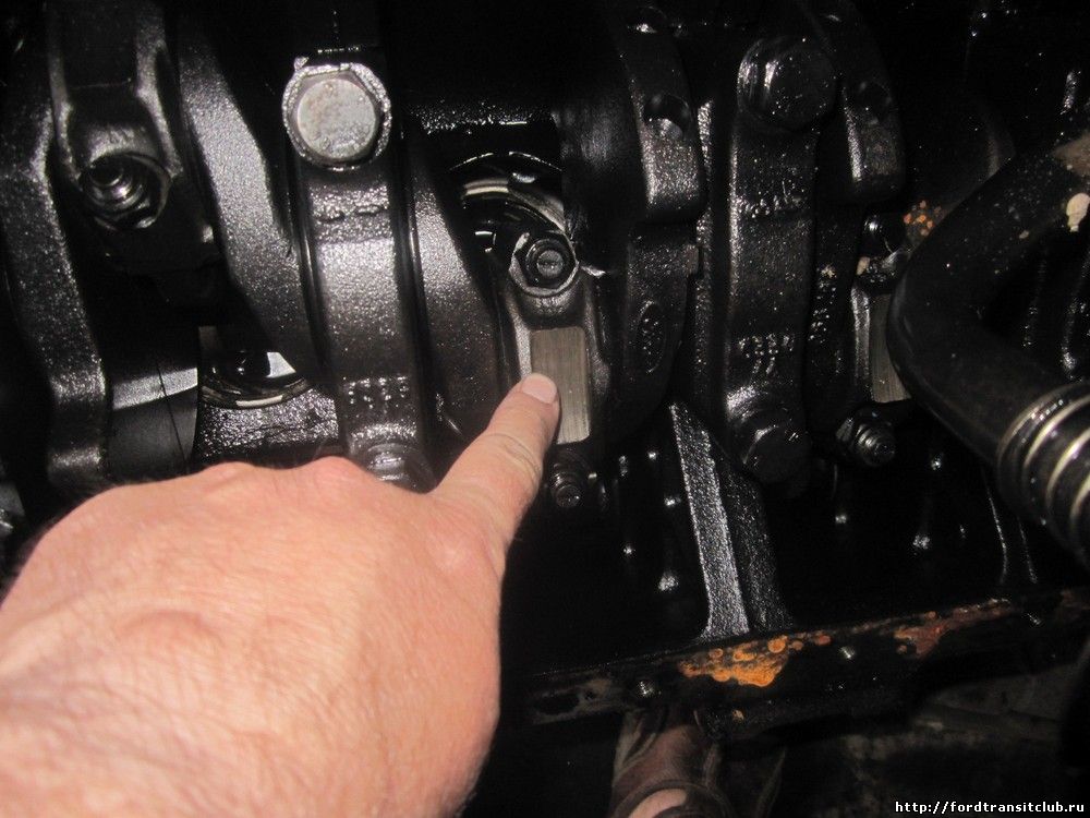

Сегодня задождило (наконец то!) Решил потренироваться "на кошках" - лежит в гараже "запчасть".
А потому опять с вопросами;

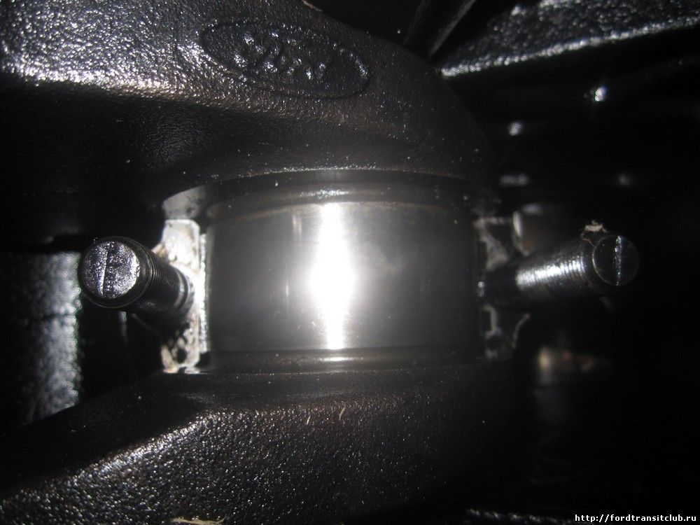

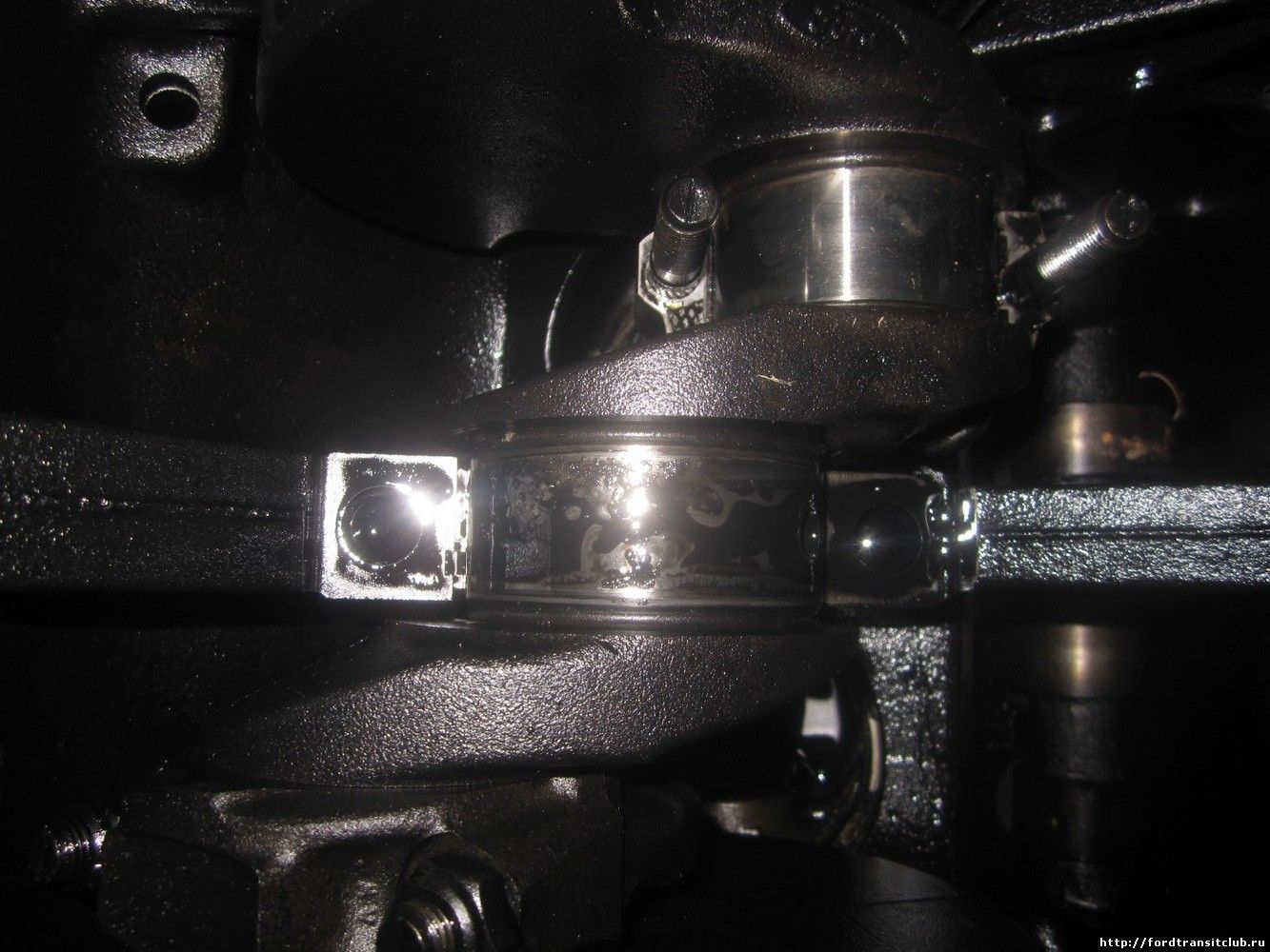

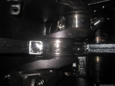

Вот это шатунный
А это коренной

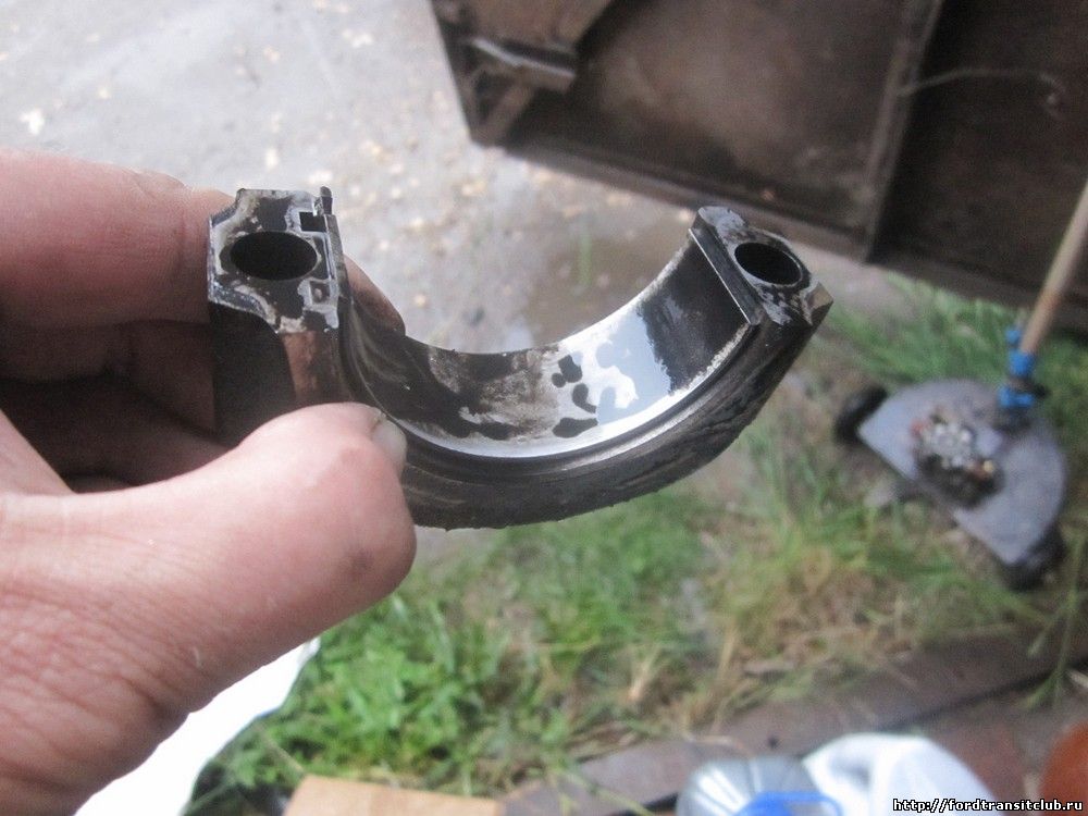

Вот снял
Прикрепления: 9274755.jpg (163.6 Kb) · 2364168.jpg (176.3 Kb) · 2176515.jpg (147.7 Kb) · 2580177.jpg (143.2 Kb) · 0476989.jpg (106.6 Kb)

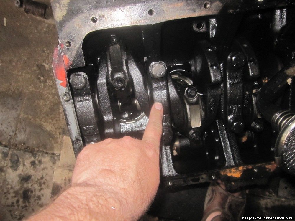

SVGДата: Понедельник, 01.06.2015, 21:05 | Сообщение # 849
На что там обращать внимание, когда на своем откручу?
И сверху половинки как снимаются?
Прикрепления: 1058706.jpg (237.5 Kb) · 9598854.jpg (280.7 Kb)
