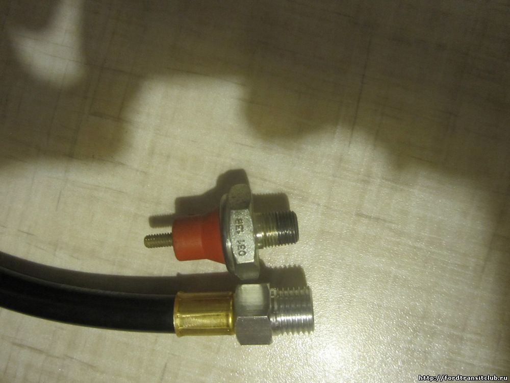

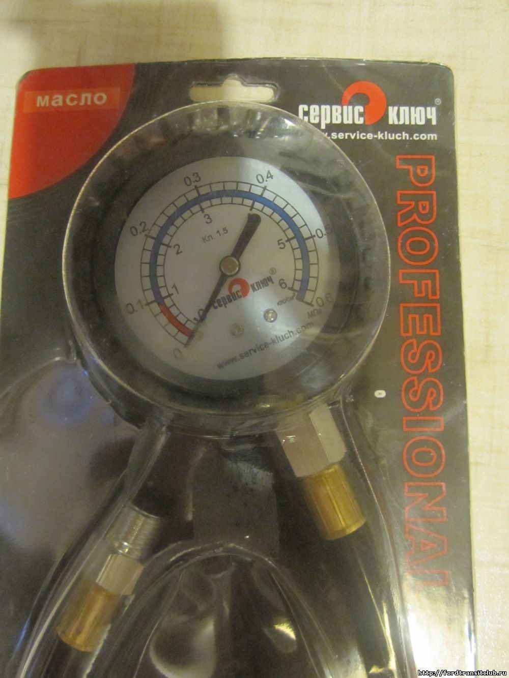

SVGДата: Четверг, 28.05.2015, 20:45 | Сообщение # 784
Всем здрасти!
Цитата Эд-68 ()
какой и где можно найти
Купил сегодня после долгих поисков- не знаю такие нормальные?:
Цитата v_a ()
Если не созрел, то тебе дорога к токарю
yes
Нашел по объявлению "Выполняю токарные работы на своём станке. Принимаю штучные и мелкосерийные заказы по вашим чертежам, эскизам и образцам. Короткие сроки выполнения, работа без выходных и праздников, с 8:00 до 20:00.
Я к нему, как "сойка влюбленная", забыв про мозоли на ногах, прилетел, показал, объяснил.
Он посмотрел, померял, вздохнул," нет такого метчика"...
И вот я дома...
Завтра попробую еще раз.
А пока пойду посмотрю- не достаточно ли охладилось вино, что бы утолить жажду, накопившуюся за день. (пардон за флуд)

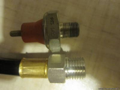

Сообщений: 599
SVG, ты размеры резьбы выложи для инфы, а то "зрение хорошее,только руки короткие" biggrin , все дома есть, а померять не могу,не вижу вблизи
SVGДата: Четверг, 28.05.2015, 21:33 | Сообщение # 789
На датчике 10х1, на шланге 14х1,5. Вроде ниче не путаю
Добавлено (28.05.2015, 21:32)
Добавлено (28.05.2015, 21:33)
SVGДата: Четверг, 28.05.2015, 21:34 | Сообщение # 790
Добавлено (28.05.2015, 21:34)
Да, масломер этот стоит 525р.

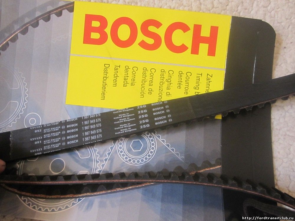

SVGДата: Четверг, 28.05.2015, 22:51 | Сообщение # 799
А я себе вот такой взял
Нормальный? сейчас стоит dayco 94934 я на нем 70 тыс проехал (я только недавно узнал, через сколько его менять нужно shy ) мдо меня еще не знамо сколько. А ролик обязательно менять, я правильно понял?
Добавлено (28.05.2015, 22:51)
950руб бош
Прикрепления: 0781884.jpg (161.4 Kb)
