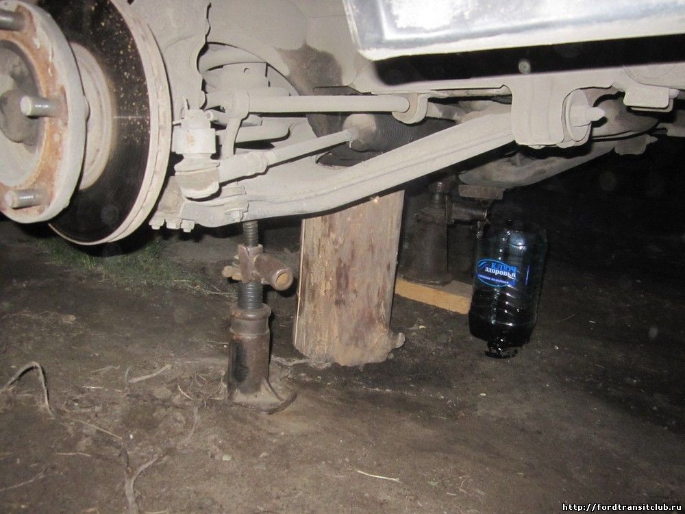

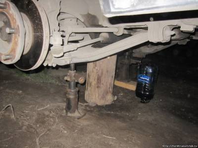

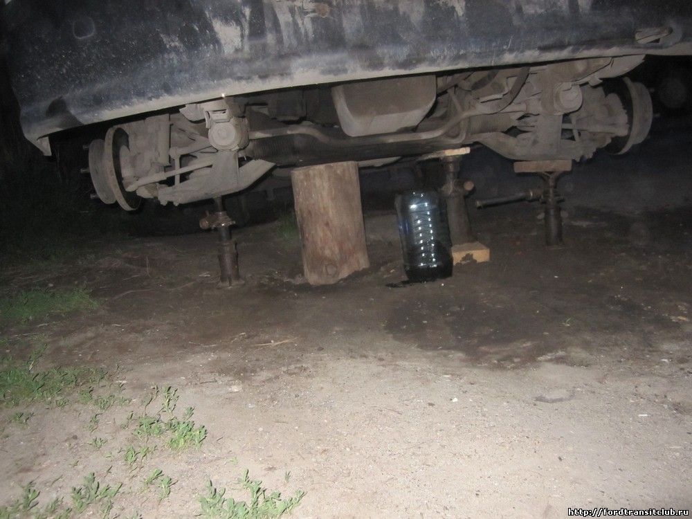

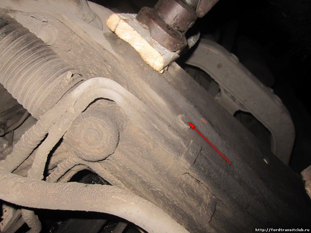

| Всем здрасти! Пришлось отъехать на пару дней. сегодня вечером попытался вернутся к своей ласточке. Начал со слива масла, и... вот: https://youtu.be/x8-xQ0TwsNQ Потом успел до темноты только поднять передок Так надежно будет? Цитата малыш31 (  ) болтов всего два.откручивать полностью
Цитата Димарик (  ) Два болта, которые крепят рейку к поперечной балке Вот эти?
| murzik | Дата: Четверг, 04.06.2015, 22:49 | Сообщение # 875 |
| Да эти,потом просто всю рейку вперед подашь и будет типо как бы место клешни всунуть дабы выкрутить 2 болта.
