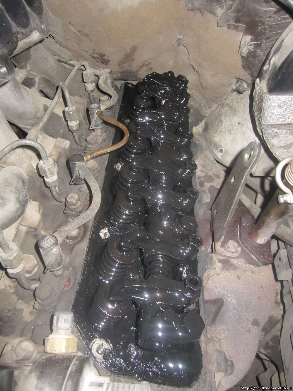

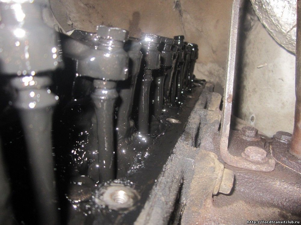

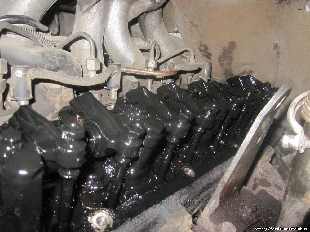

SVGДата: Пятница, 29.05.2015, 23:08 | Сообщение # 816
Хреново когда нет хороших инструментов- пришлось за головкой на 16 в магазин ездить. Пробовал располовинить коллектор с помощью молотка и отвертки- не получилось, пришлось откручивать гайки снизу.
Крышку снял, вот:
Добавлено (29.05.2015, 23:08)
1й и 6й как бы опущены, остальные примерно одинаково стоят- правильно это или нет?
Прикрепления: 3889133.jpg (227.5 Kb) · 0689320.jpg (135.5 Kb) · 6745296.jpg (177.0 Kb) · 4101426.jpg (192.8 Kb) · 4806372.jpg (428.9 Kb)
murzikДата: Суббота, 30.05.2015, 00:49 | Сообщение # 817
Правильно или нет кнажку в руки и проверить.
И мне одному кажется или масло полное ГОВНО,(извините за французский) какое то все черное как в мазуте какой(или это так фото отображает) у меня после Лукойла все в масле конечно но в светлом цвете то.Разубедите меня кто нибуть. и такое чуство что вкладышам алис кабздец таки на подходе с таким букетом.

K2Дата: Суббота, 30.05.2015, 02:53 | Сообщение # 819
Мне кажется, что то что тебе кажется, это тебе не кажется! Реально маслу торба, как бы оно ни называлось.
Вообще по видео на тему вкладышей ничего не скажешь. А вот замена масла думается мне могла бы решить.... Потому что то что на фото, это не подлежит комментам...
Эд-68Дата: Суббота, 30.05.2015, 02:54 | Сообщение # 820
SVG, Смотреть параметры по внутренней шкале.По первому видео всё плохо,по второму не важно,но не смертельно.В любом случае давление слабое и потдон снимать.Надо было на втором видео дать оборотов,посмотреть давление.
Не хочется тебя огорчать но движок нужно перебирать.Сколько он может отъездить ещё, подскажут специ.Я бы проверил вкладыши и маслонасос.Посмотреть по мануалу допуски по давению и тогда решил катать дальше или в капиталку.Хорошо бы конечно,если кто то скажет сразу всё перечисленное и даст заключение.удачи.
K2Дата: Суббота, 30.05.2015, 02:58 | Сообщение # 821
Эд-68, тут еще такой момент, что на том масле что сейчас, давления может и не быть... Ну это же реально жопа причем даже без телепатии это факт biggrin На крайняк - попробовать залить 20 в 50 и посмотреть за расходом масла
Эд-68Дата: Суббота, 30.05.2015, 02:58 | Сообщение # 822
Согласен,масло как в кожухе привода оси тепловоза,называют его осернённое(такого же грязно-серого цвета) Менять однозначно.
