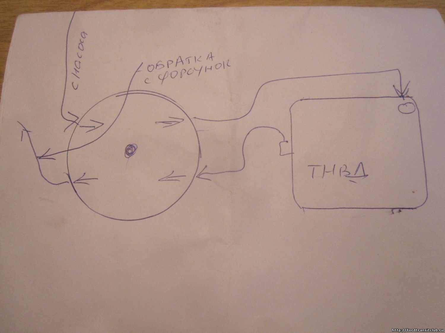

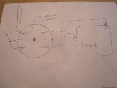

| Цитата lexa (  ) как заведется посмотри на лампу давления масла Я манометр прикрутил. Ни фига не получается- не идет соляра. А та что брызгала (громко сказано), похоже, из фильтра сосало. Потому как сегодня его снял, а он почти пустой. Открутил входящую трубку на фильтр, которая с насоса НД, кручу стартером сухо. Насосу кирдык? трубки вот как стоят,вроде там по другому не поставишь:

| Было раз такое, насос подкачивающий не работает. Набираешь полный фильтр и на место. Там где подача на ТНВД открываешь и шприцом или грушей вгоняешь солярку. Пока не побежит с обратки. После все закручиваешь и опять выгоняешь воздух из системы. У бошика очень слабый насос подкачки, тот что в корпусе. Но и без него можно ездить, хотя машина не тянет толком. Надо ставить электрический. Или родной под коллектор. У меня под коллектором нет технологических отверстий потому поставил электрический.

| Открутил трубки на НД, в ту что из бвка, подул компрессором ( для подкачки шин). В баке булькает. Одел трубку с бака, на выход не стал. Сосед крутил стартером, на выходе ноль. Насосу кирдык или он на воздухе не будет качать? Снимать его, смотреть, и что там может быть, или какие другие варианты есть?

| ну тебе повезло. Просто опыт траханья нужен. Может насос низкого подздыхает заодно.. ИТОГО.БЕРЕМ грушу ВТЫВКИАЕМ ее перед насосо подкачки и качаем вручную покуда вся обратка не прокачается.а нет так на шнурок и 3ю в зубы и потиху-потиху. но я заводил со стартера. был я у тебя по месту то за пару часов все бы тарахтело. но опыт как и импотенция приходит с годами.

| Налить полный фильтр. Ставить и пробовать. Так раза 3-4. Или попробовать самотёком в фильтр....Отсоединить быстросъём от подкачивающего и вытчнуть наверх, где опустить в ёмкость с солярой. Да, Боши прокачиваются плохо. Как-то на трассе обсох(датчик топл. не работал). Так маслал очень долго(прокачивать одни не мог, да и мороз был). Подцепили на буксир-с полпинка! Добавлено (25.08.2015, 23:53) --------------------------------------------- А на бусе 89 года стоял на фильтре насосик прокачки. Лягушка. Чвык-чвык и поехали

| Сейчас попробовал грушей ( не той, что Александр советовал, а медицинской) подуть в насос. С выхода соляра потекла, а в обратную не идет- цел насос походу? Добавлено (26.08.2015, 11:57) --------------------------------------------- пойду по магазинам искать ТУ грушу. А как ее там крепить- один конец на трубку с бака, второй на насос? Или врезать в топливопровод? А если поставить на трубку, ч то в фильтр входит- тут вроде место поудобней, или не получится? Добавлено (26.08.2015, 11:58) --------------------------------------------- Чета там трубки на насос игрушечные, одеваются-снимаются легко. Там сосать может?

| На корпусе фильтра быстросъемы, так и задуманы, резинки целы?

| Цитата lexa (  ) резинки целы? Это те, что внутри?- хз В общем, купил вчера грушу, пришлось всяки шланги трубки еще искать, там диаметр большой. Вчера попробовать не успел, так как любимую тещю ездил с днем рожденья поздравлять. Сегодня прокачал, завелся сам. но обороты маленькие, на газульку не реагирует. Грешу на то что топливный фильтр криво стоит- может из-за него? Пока потарахтел ослаблял форсунки- брызжет. Минуты две поработал, заглох. Завел опять, снова поработал- заглох. И так раз пять. Работал все меньше, потом заводится и глохнет. В общем пообедаю, пойду попробую фильтр поправить. Вот че успел заснять: https://youtu.be/e9zq0S-HsGI
