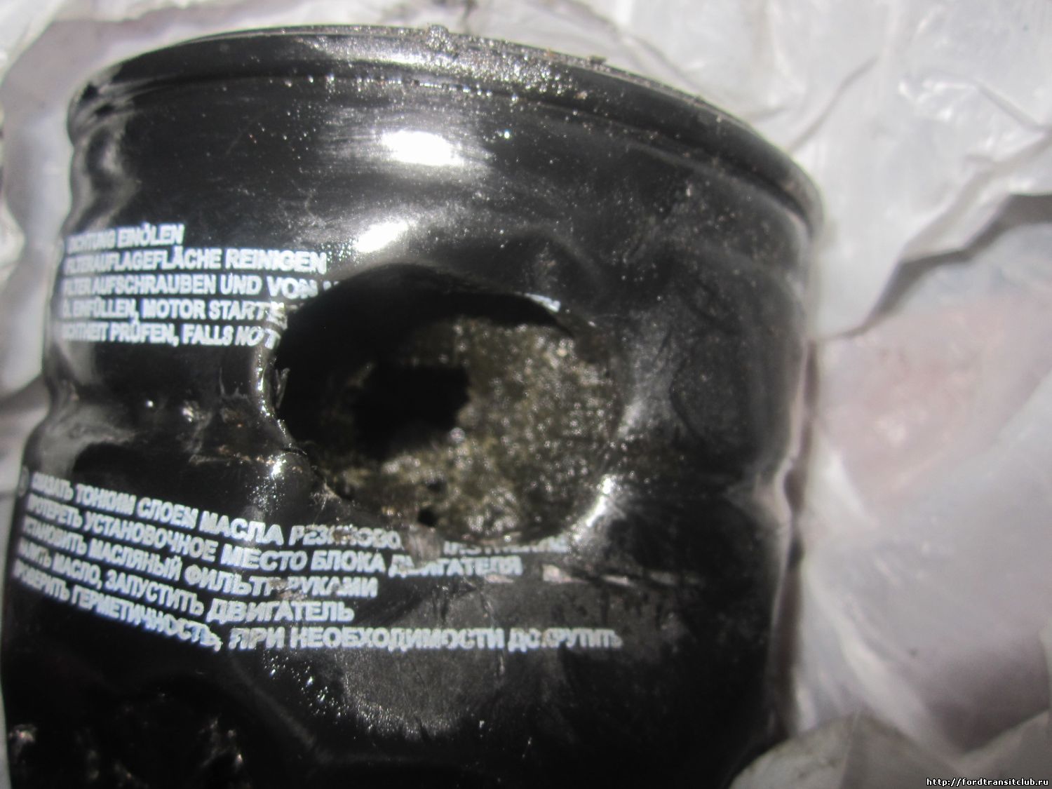

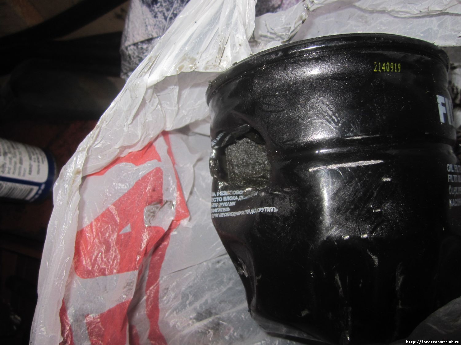

| SVG | Дата: Суббота, 12.09.2015, 23:45 | Сообщение # 1194 |
| Полчаса боролся с фильтром- победил только после того, как арматурину нашел: Не знаю, какой он должен быть внутри, но с него капало масло с видимыми частицами грязи. Дул копрессором в отверстие от фильтра, слышно было как булькает в поддоне. Поставил новый фильтр, сначала не заводилась, прокачал немного форсунки- завелась с полтыка. Но обороты не держит. Ногу с газульки убираешь, глохнет. После того как глохла, бегал смотрел манометр (несколько раз)- медленно опускалось с 1,5. Сосед с фонариком мимо шел- попросил его посмотреть. На 1100 давление 3,2.Добавлено (11.09.2015, 20:13) --------------------------------------------- После того как заглушишь, в районе ТНВД слышно слабенькое шипение. Скорее всего сосет через газульку- рассохлось зп время стояния? Добавлено (11.09.2015, 20:16) ---------------------------------------------
Цитата Федор (  ) Значит была воздушная пробка А что, так бывает? Я когда фильтр меняю, наполовину его заполняю ( а полный то как?), значит воздух все равно присутствует, потом уходит?Добавлено (12.09.2015, 23:45) --------------------------------------------- Так понял, нужно менять резинки на насосе. У газульки мокро

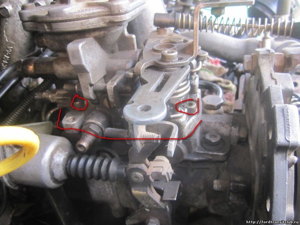

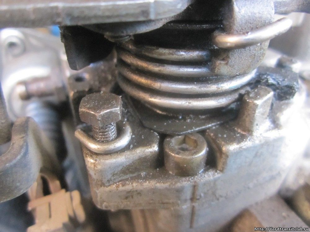

| SVG | Дата: Воскресенье, 13.09.2015, 00:02 | Сообщение # 1196 |
| Чтобы туда добраться, нужно его располовинить? 4 торкса? так как выше линии? Перечитал несколько тем по тнвд не нашел ка разбираетсяДобавлено (13.09.2015, 00:02) --------------------------------------------- Вилку поставил на место, не помогло. Видно дело в трещетке, вернее во втулках- разбиты похож. Натигиваю сектор щелкает, пот бац и слетает взад и сектор встает наполовину к верху. Закажу втулки. Не поможет, буду сверлить педаль. А резинки в насосе менять нюансов нет никаких- ничего там не высыпится лишнего?
| murzik | Дата: Воскресенье, 13.09.2015, 08:25 | Сообщение # 1197 |
| Втулку сразу покупай,скорее всего выработка будет. глобально сложного в замене ничего нету. довольно хорошо все расписано на "старом"(оранжевом) форуме. а та таки да,аккуратно газульку откручиваешь и помечай как части на валу стояли а то я не угадал слегка пришлось изендываться чтоб потом все работало. и таки да 4 болта. прокладку под крышку тоже нужно.

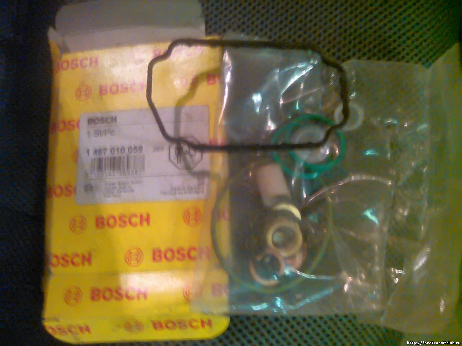

| murzik, Cпасиб! Цитата murzik (  ) все расписано на "старом"(оранжевом) форуме поищу. Только там минус один- в старых сообщениях фотки не показывает.Добавлено (15.09.2015, 21:37) --------------------------------------------- пришел ответ из экзиста на запрос - на ваш насос ремкомлектов нет. только насос в сборе. ппц. Поеду завтра разбираться
| murzik | Дата: Вторник, 15.09.2015, 23:57 | Сообщение # 1199 |
| Ну у нас то с ними проблем вообще никаких нету.зашел да купил.В БОШ сервис какой попробуй зайди,у них по идее должны быть.
| SVG | Дата: Суббота, 19.09.2015, 17:01 | Сообщение # 1200 |
| Полистал, нашел вот, Рома Т-3 выкладывал http://www.fordtransitclub.ru/_fr/1/1524356.jpgДобавлено (16.09.2015, 00:03) --------------------------------------------- Еще б втулку найти Добавлено (16.09.2015, 00:04) --------------------------------------------- Завтра вот с этой картинкой в экзист сам поеду http://dieselmaster.ucoz.ru/_fr/0/6921060.jpg Добавлено (16.09.2015, 21:43) --------------------------------------------- Съездил, все у них открылось, в итоге заказал два колечка на газульку и прокладку на корпус все за 251руб. А вот втулку так и не нашли- нету ее на картинке отдельно. Добавлено (17.09.2015, 22:24) --------------------------------------------- Забрал сегодня колечки и прокладку- завтра буду выискивать время. Добавлено (19.09.2015, 17:01) --------------------------------------------- Всем огромное СПАСИБО!!!!!!!!!! Особливо Сане Мурзику- низкий поклон тебе, добрый человек, стока нянчился со мной! Вкратце: Педальку просверлил, сальники поменял, собрал, завел (заводится до сих пор плохо-секунд 30 крутишь, потом схватывает), обороты 900 только с середины педали! Отпускаю, глохнет. Переставил планку на газульке, подкруьтил болтих хх, вроде вырровнялось. Но все равно наверное неправильно пока. Покатался пару раз по округе- машина едет, на газ реагирует ( на прогретой) Поеду сделаю пробную поездку в деревню, по приезду отпишусь подробнее.
