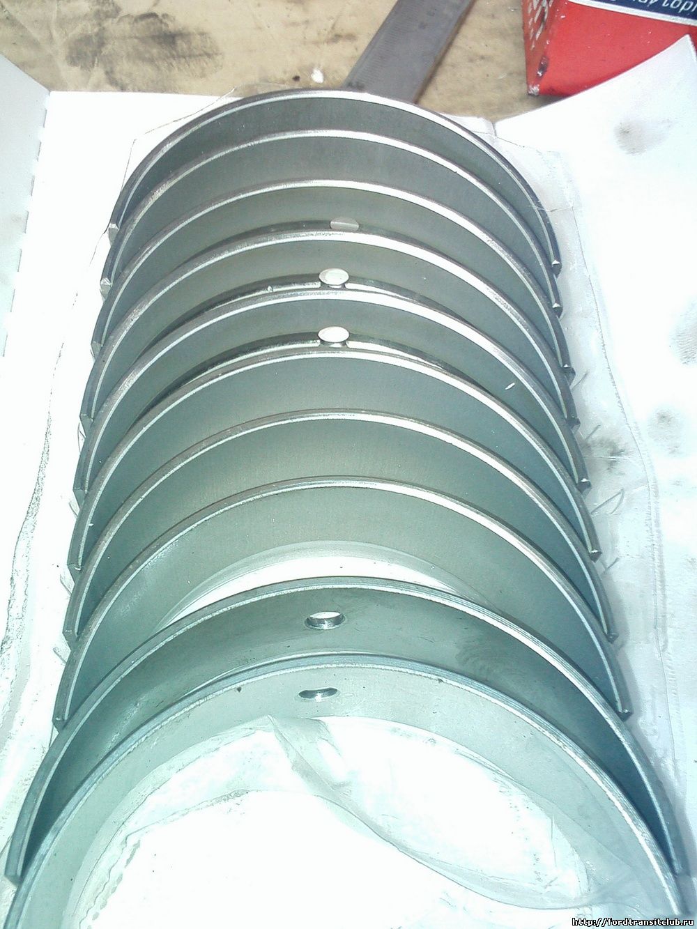

| SVG | Дата: Четверг, 13.08.2015, 22:13 | Сообщение # 1102 |
| Почитать не удалось- с работы тока пришел,зато купил, во-оно? $IMAGE1$Добавлено (12.08.2015, 21:45) --------------------------------------------- Чет второй день с фотками не айс. вот ссылкка на фото http://www.auto49.ru/index.p....d=81845 Добавлено (12.08.2015, 22:05) --------------------------------------------- sergeys спасибо за репку! Добавлено (13.08.2015, 22:13) --------------------------------------------- Кольца доподогнал, болты, и пр. отмыл, завтра буду пробовать собирать все в кучу.
Сообщение отредактировал SVG - Среда, 12.08.2015, 21:43 |
| SVG | Дата: Пятница, 14.08.2015, 17:17 | Сообщение # 1103 |
| Цитата SVG (  ) завтра буду пробовать собирать все в кучу. Вот как задумаешь и время свободное подгадаешь... Два раза дождь собирался, ветер пыль столбом кружит. Не решился в такой пыли ставить. Теперь после деревни. И еще такой вопрос возник- какие вкладыши куда идут. Когда снимал, не догадался нарисовать, думал одинаковые. А тут получается 5 с отверстиями, а три без ( на 3йто понятно). Так понимаю с пропилом вверх- но их всего три. Напишите, пжалста, куда какие ставить.  Добавлено (14.08.2015, 17:17) --------------------------------------------- А еще попутно решил трос сцепления поменять- слетела вилка. Как ее взад одеть?

Добавлено (16.08.2015, 21:23) --------------------------------------------- Вот нашел На каждой крышке обозначен номер подшипника и нанесена стрелка, которая должна быть направлена в сторону передней части двигателя. Завтра проверю

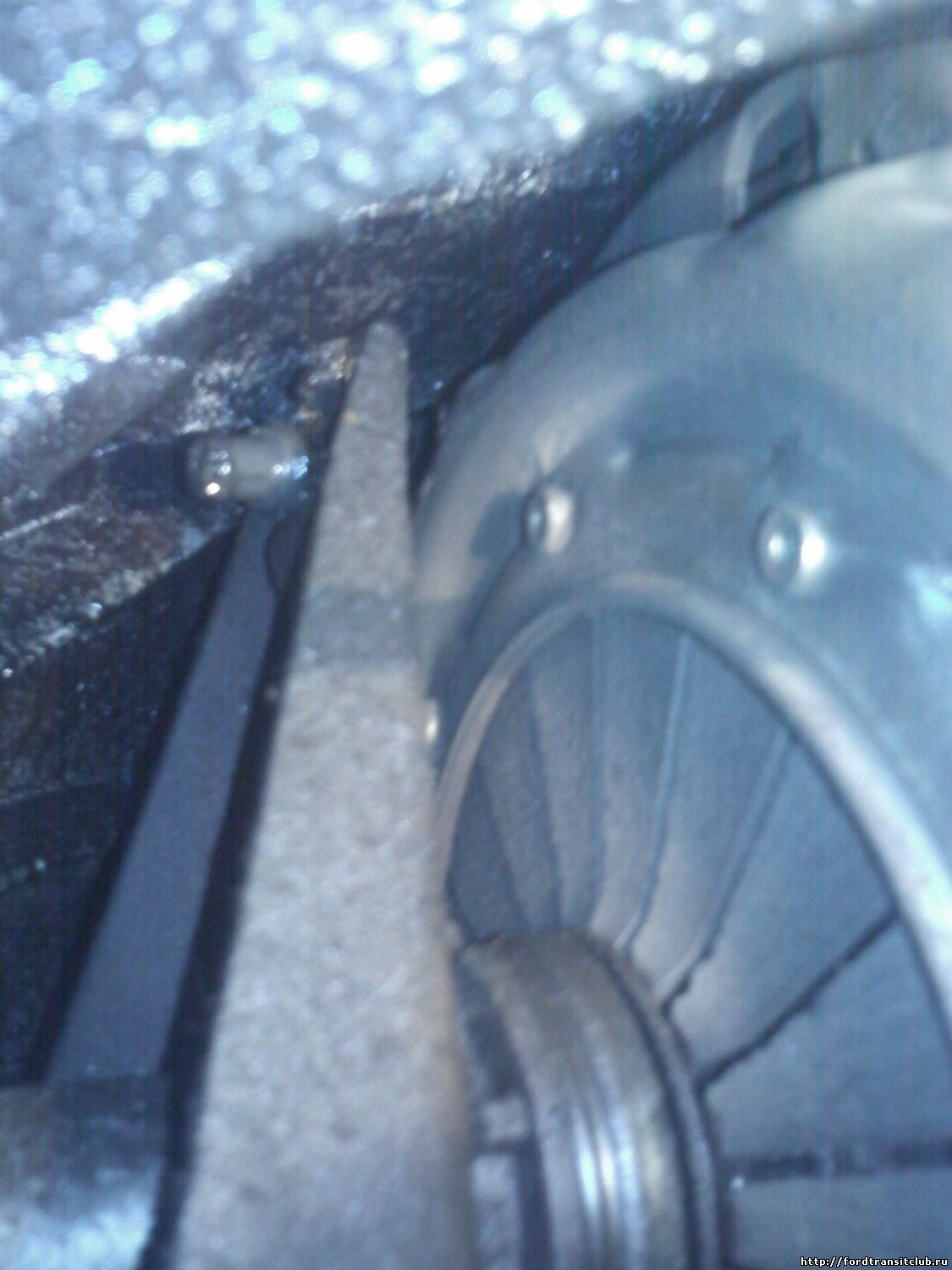

| T-3, Димарик, Cпасиб! В принципе так и сделал. Только у меня этот штырь чета на вилке висел- оторвался? Только вилка не защелкнулась, а просто как то оделась- че нить не так?
Добавлено (18.08.2015, 23:09) --------------------------------------------- Сегодня поставил коренные вкладыши. Только первый и пятый по второму кругу не затянул- стемнело и руку потянул из-за этой камасутры. Давненько я свою коленку у себя перед носом не видел...

| Ну она не должна болтаться (не слетать)и двигать должна подшипник.Сама обойма подшипника должна на защёлки встать в отверстии вилки....Три их там или четыре...Или палец выкрутился? Он вроде должен быть закручен в тело колокола....Если есть много свободного времени, сил и присутствует непреодолимая тяга к самообразованию, то можно снять коробку для наглядности А серьёзно-вроде выкрутился палец....Добавлено (18.08.2015, 23:47) --------------------------------------------- Там пружинка на вилке пластинчатая. На фото не очень видно..
| SVG | Дата: Вторник, 18.08.2015, 23:50 | Сообщение # 1113 |
| Цитата Димарик (  ) то можно снять коробку для наглядности С намеченным то не управляюсь
Цитата Димарик (  ) А серьёзно-вроде выкрутился палец.... Я так и предположил. Но палец вроде сел на место, а вилка давит в другую сторону-может не критично. т.е. я хотел сказать- не совсем критично?. И походу, это уже давно. Год назад меняли трос со знакомым, так тоже вилка слетала, он ее поправлял- а как, хз

| Так на пальце вроде и резьбы то нету... То что блестит, как бы завальцовано_ с телефона фоткал

| но он внутри корбки должен быть а не на вилке, у вилки два усика что цепляются на этот палец ( если я всё правильно понял, а каком пальце мы разговариваем) Добавлено (19.08.2015, 00:47) --------------------------------------------- если всё более менее встаёт на свои места то я бы для начала попробовал именно как оно более менее втаёт на свои места... Цитата SVG (  ) Я так и предположил. Но палец вроде сел на место, а вилка давит в другую сторону-может не критично. т.е. я хотел сказать- не совсем критично?. И походу, это уже давно. Год назад меняли трос со знакомым, так тоже вилка слетала, он ее поправлял- а как, хз я думаю(надеюсь) не совсем критично
FTL, FT 2007 2,2
| SVG | Дата: Среда, 19.08.2015, 11:18 | Сообщение # 1117 |
| Так этот палец и висел на усиках. Получается отвалился?
| славик | Дата: Среда, 19.08.2015, 12:08 | Сообщение # 1118 |
| На пальце нет резьбы,он запресовывается,у меня было подобное-я на резьбовой клей сажал.

| Цитата славик (  ) он запресовывается Эт че- со снятием коробки? Может, обойдется? За сегодня успел поставить поршневую и голову. Пружинки на маслосъемных пришлось все таки откусывать- не лезли. Завтра надеюсь продолжить.Добавлено (19.08.2015, 21:32) --------------------------------------------- А с вкладышами разобрался, как в руки взял- там по другому и не поставишь.
