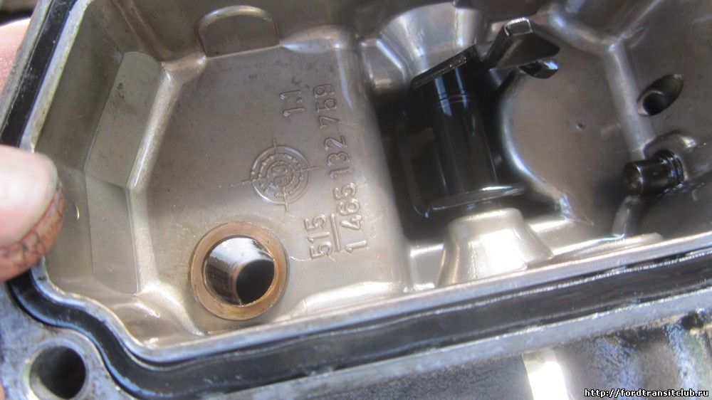

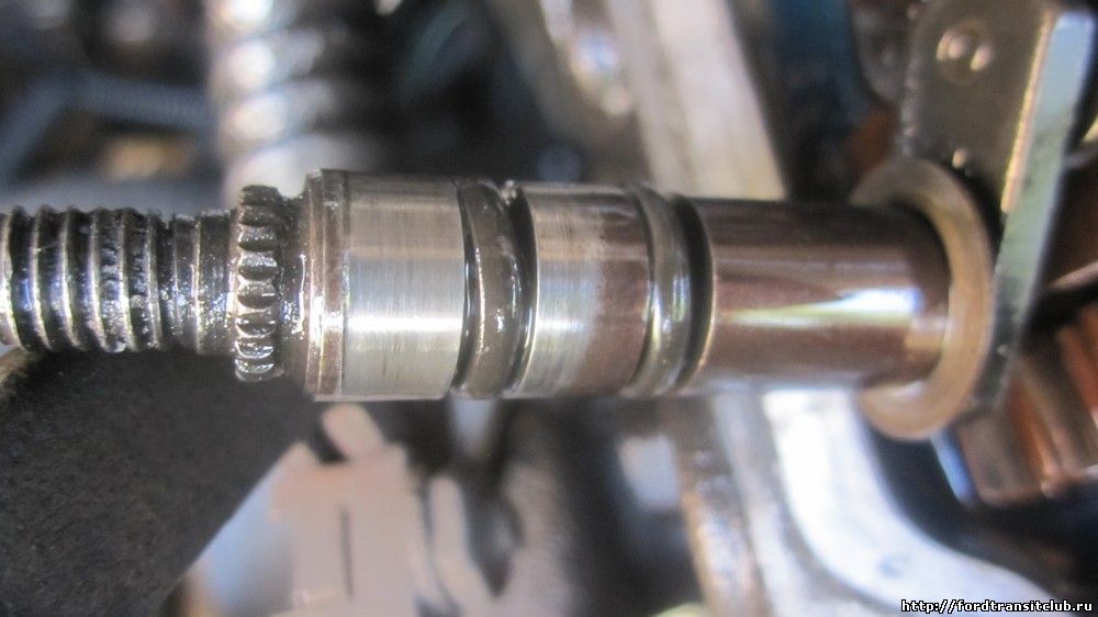

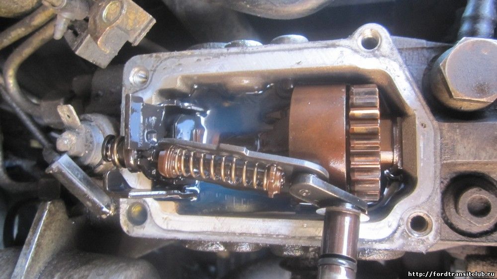

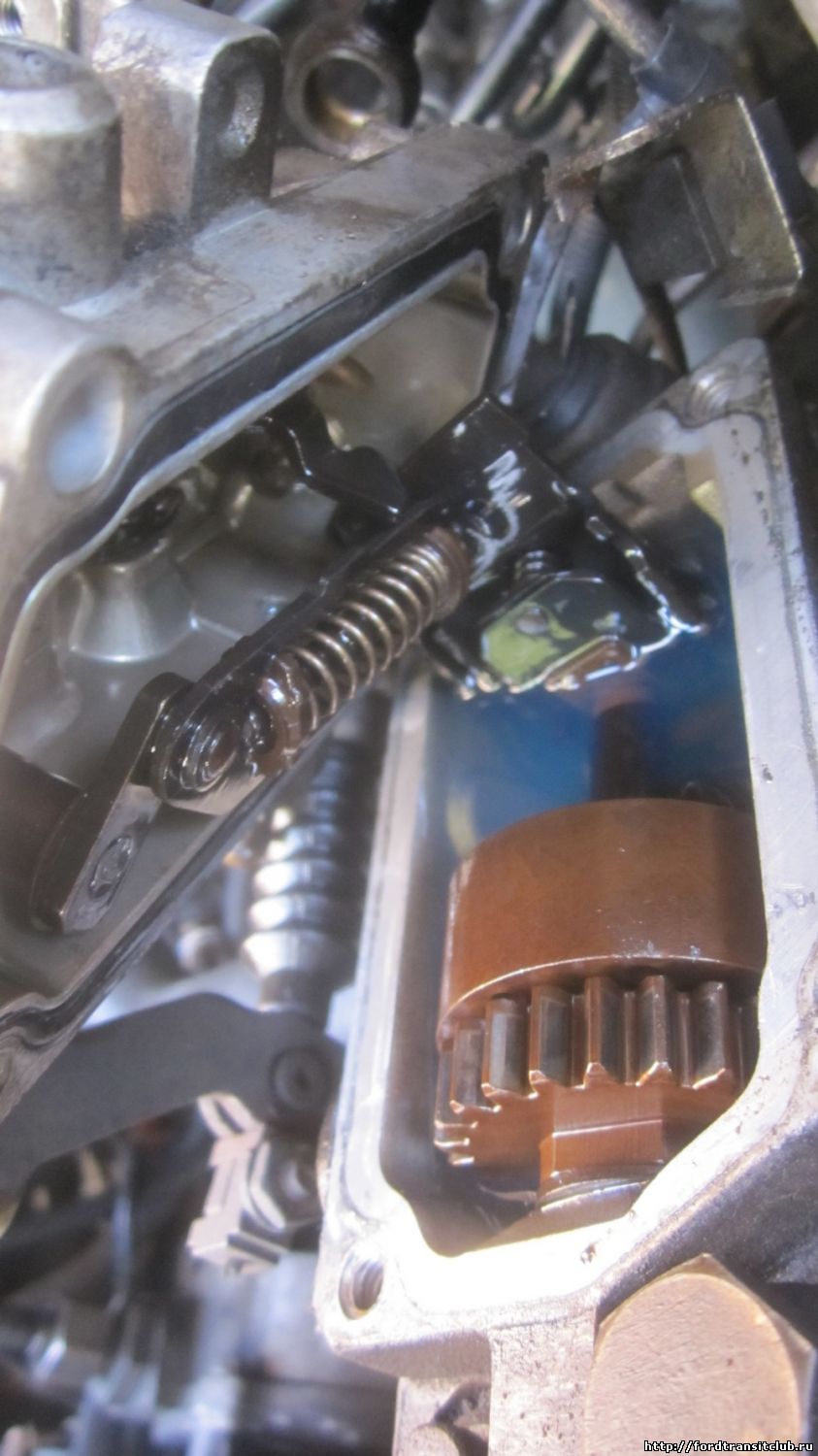

Всем здрасти! Наконец то прогнал жену от компутера ( два дня не подпускала- работала angry )
В общем, как писал выше, все поменял, вот:
Прикрепления: 0848259.jpg (101.6 Kb) · 2617791.jpg (102.9 Kb) · 4943553.jpg (116.1 Kb) · 5437130.jpg (101.3 Kb) · 0270509.jpg (137.8 Kb)
SVGДата: Пятница, 25.09.2015, 00:05 | Сообщение # 1204
Когда собирал, задолбался рычажок подачи вкрячивать. В результате вывернул болт ЦП, собрал, потом ввернул взад.
Первая поездка прошла вся "на измене"- ехал, прислушивался, кабы чего... В общем, не верилось.
Но все вроде обошлось. Больше 80 не езжу пока, стараюсь плавненько так. С субботы проехал 400км, заводится стала лучше, почти сразу, но работает как то- бурбулит, и вибрация . Похож нужно регулировть и опережение, и подачу и хх, но это наверное, в тему про тнвд надо перемещатся, и там вопросы задавать. Поищу подходящюю.

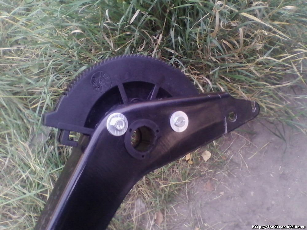

А это педальку присобачил- не знаю так или нет, темку не нашел.
