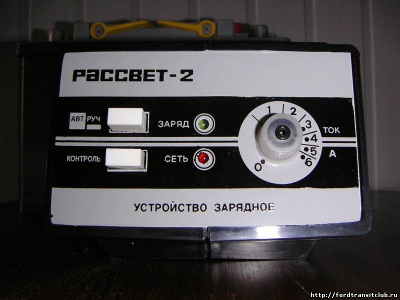

televizorДата: Вторник, 07.02.2012, 10:56 | Сообщение # 110
высадить в ноль
Тока не в ноль,могут сыпанутся пластины.Смысл в том что бы потренеровать акб.
Тут проще всего иметь устройство с автоматической зарядкой по типу этого
то в этом случае допускается выровнять ее элетролитом.
Как последняя мера.
