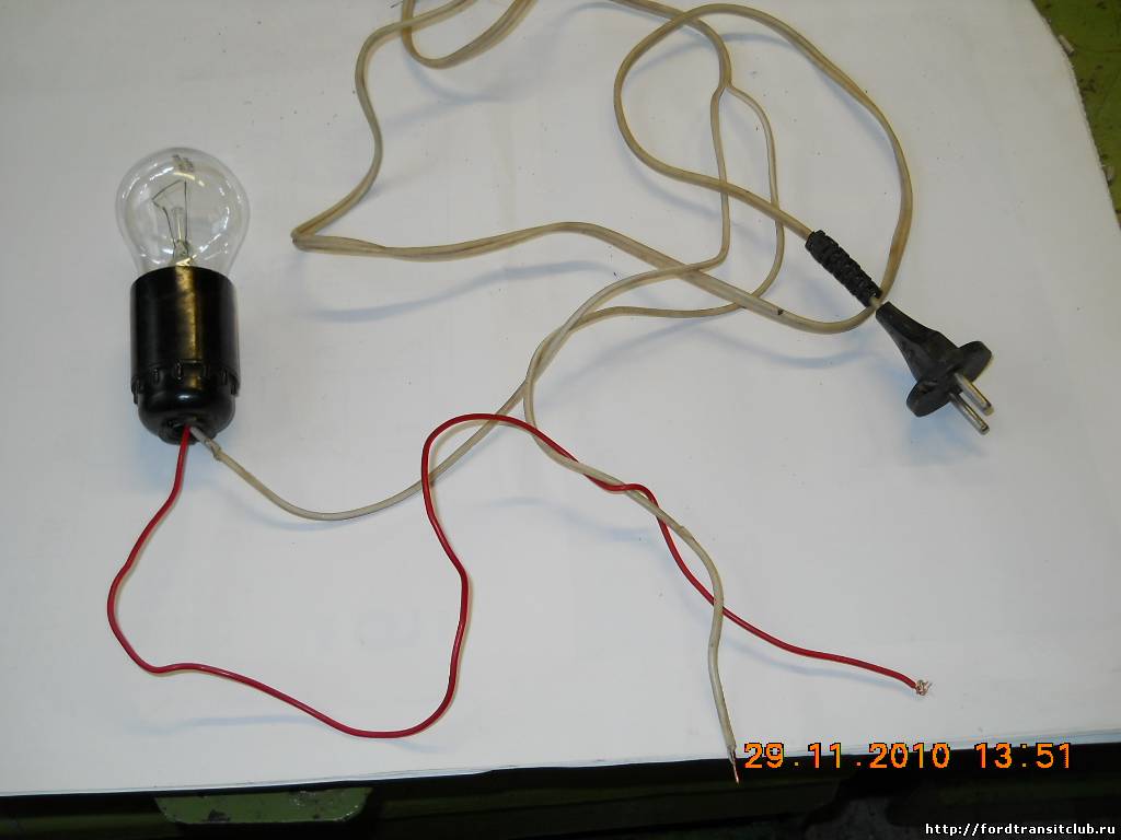

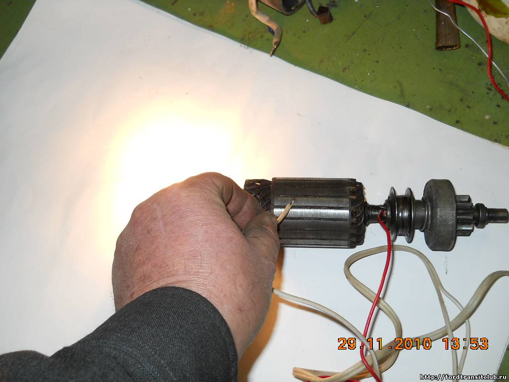

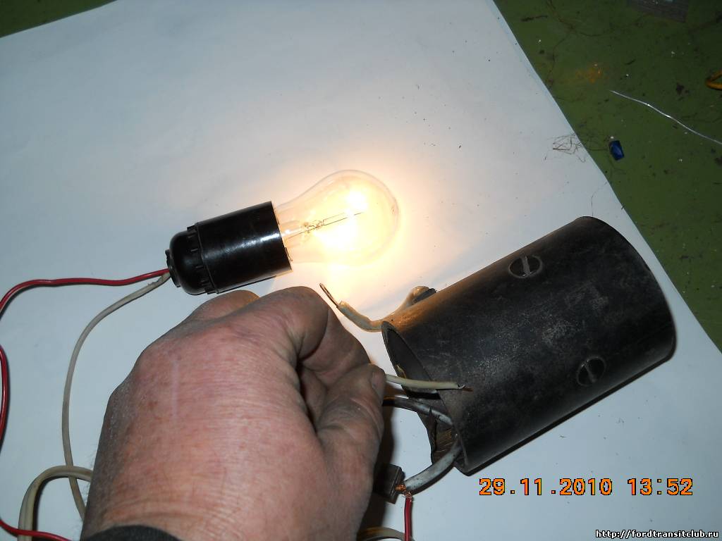

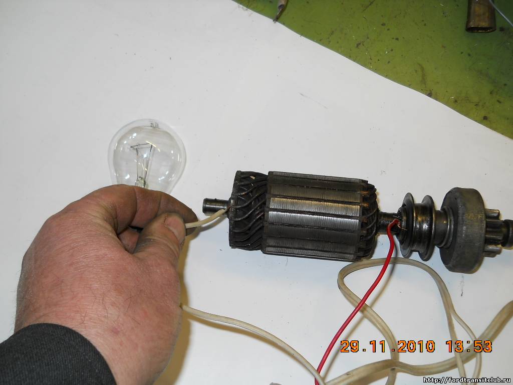

| Ziminw | Дата: Понедельник, 10.01.2011, 22:59 | Сообщение # 190 |
Сообщений: 109
| sergkry1@, подскажи пожалуйста когда лампочка должна гореть а когда нет и что так можно проверить ? Добавлено (10.01.2011, 22:59) --------------------------------------------- а то на фото плохо видно где ты проверяешь

| sergkry1@ | Дата: Вторник, 11.01.2011, 00:42 | Сообщение # 192 |
| Quote (Ziminw) sergkry1@, подскажи пожалуйста когда лампочка должна гореть а когда нет и что так можно проверить ? Ziminw, так можно проверить на пробой ротор,статор и пластину со щетками. Лампа не должна загораться при касании корпуса статора и косички или щеток;лампа не должна загораться при касаниии вала ротора и любой из коллекторных пластин. Пластина со щетками.Две щетки приварены к ней,понятно,что лампа при касании к пластине и этим щеткам должна загораться. Два других щеткодержателя изолированы от массы и при касании проводом от контрольки к пластине и любому из этих двух щеткодержателей лампа загораться не должна.
