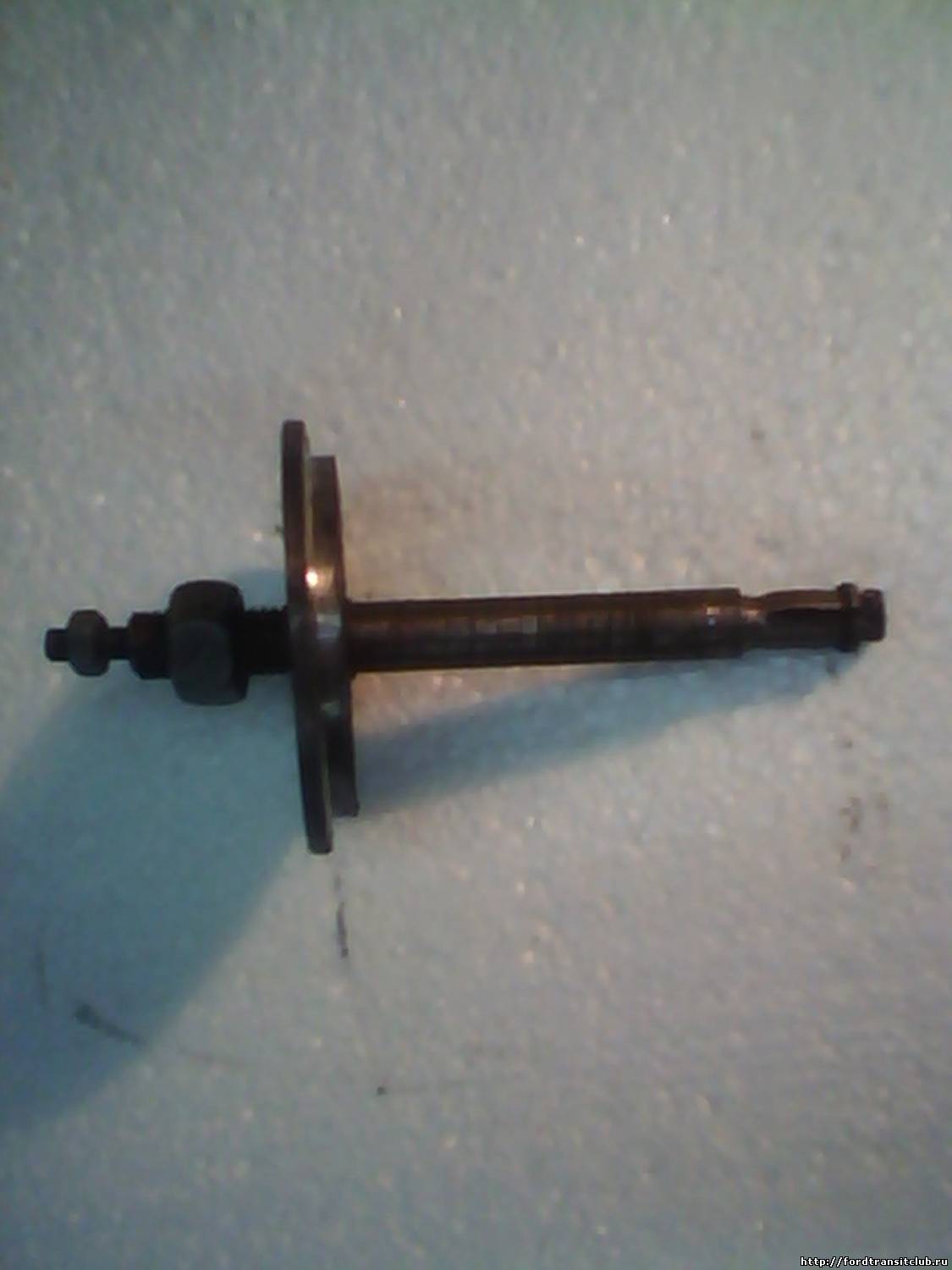

ПРИСПОСОБЛЕНИЕ ДЛЯ ВЫПРЕССОВКИ ИГОЛЬЧАТОГО ПОДШИПНИКА(К МАХОВИКУ) РЕДУКТОРНОГО СТАРТЕРА. ПОДШИПНИК №НК1212,В ЭКЗИСТЕ -140494
Прикрепления: 7224346.jpg (63.8 Kb)
