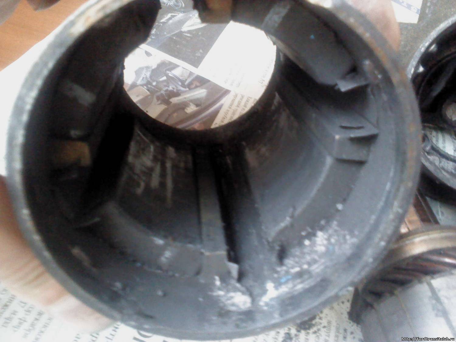

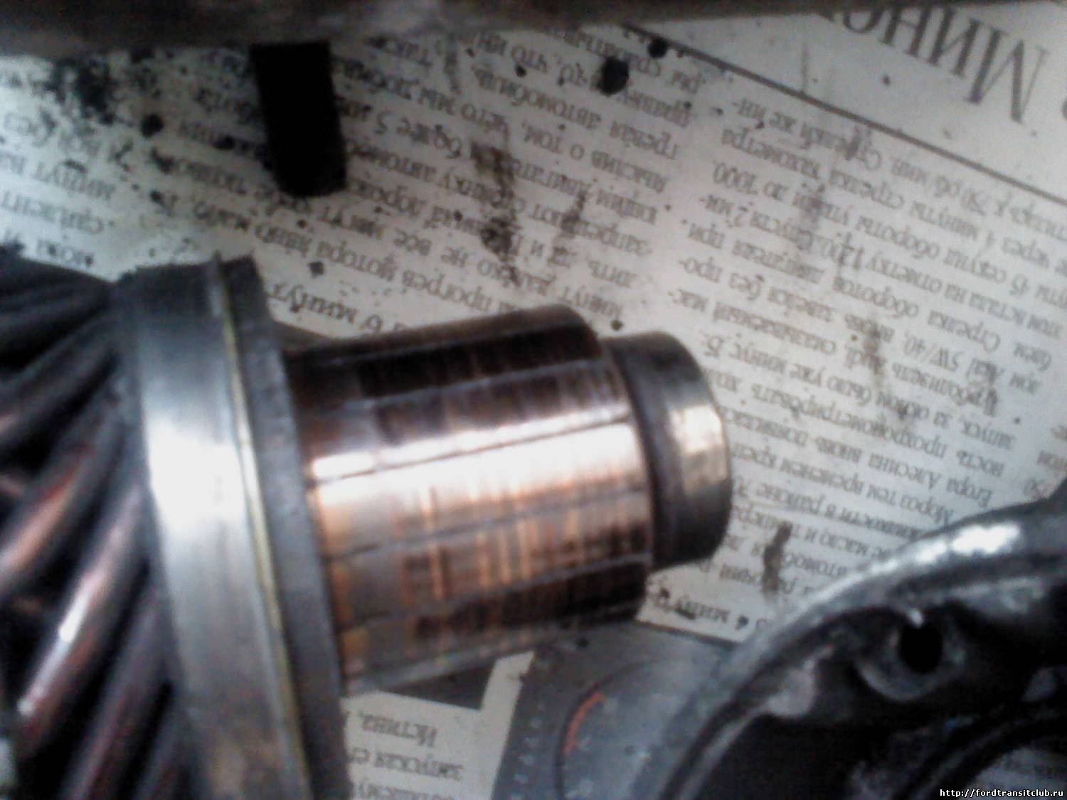

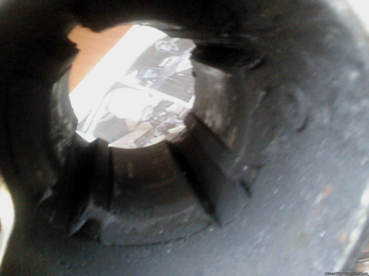

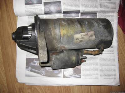

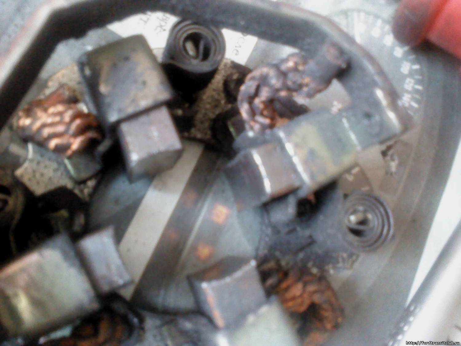

ovДата: Четверг, 17.02.2011, 14:32 | Сообщение # 221
Сообщений: 513
всё таки разобрал свой... что скажите..
качество канечн не ахти...

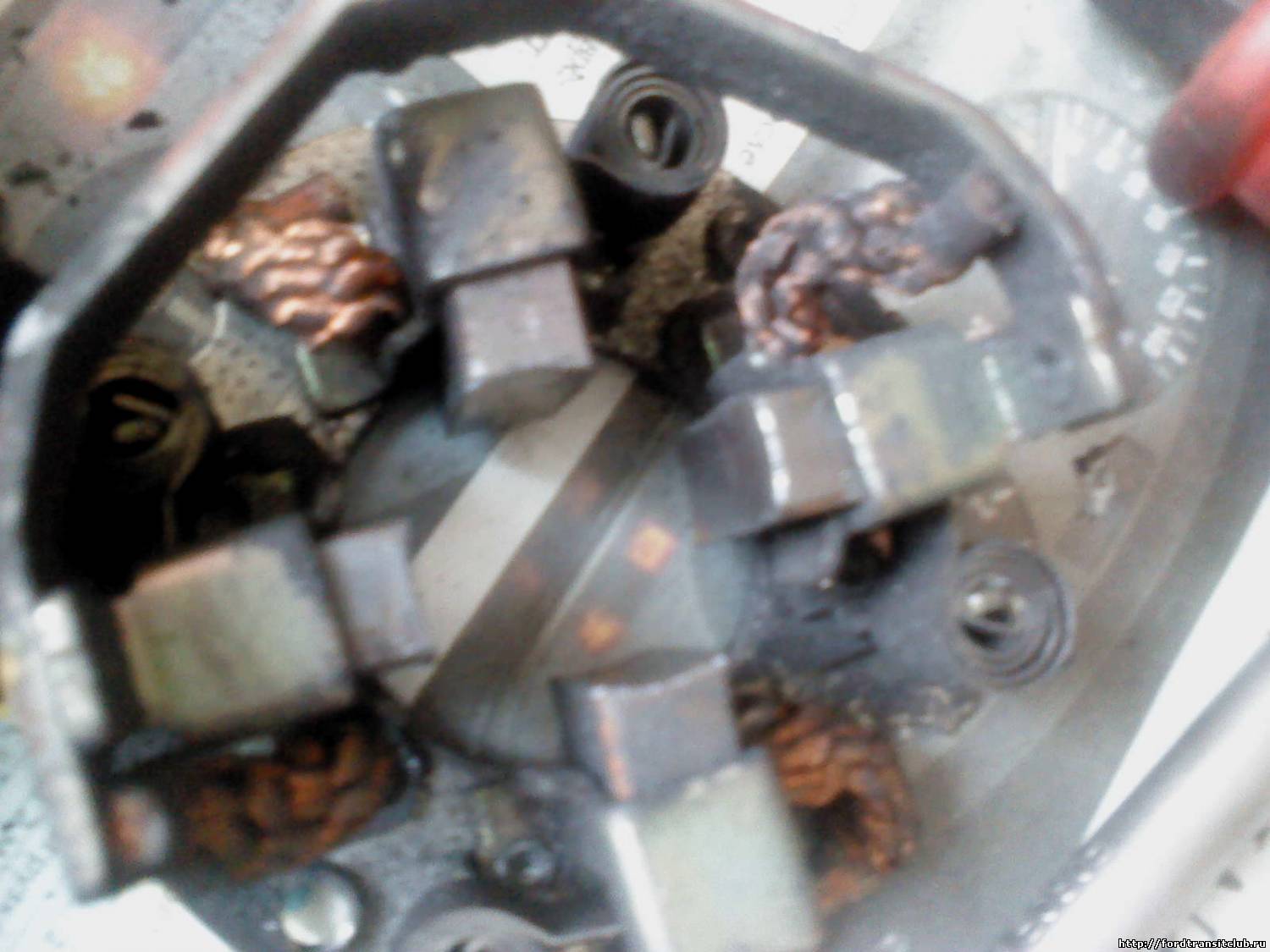

ovДата: Четверг, 17.02.2011, 14:32 | Сообщение # 222
Сообщений: 513
Прикрепления: 7870609.jpg (91.5 Kb)

ft-masterДата: Четверг, 17.02.2011, 15:25 | Сообщение # 223
Сообщений: 385
Quote (sergei1904)
нашел причину,межвитковое замыкание на якоре
Все оказалось банально просто biggrin
Quote (ov)
Щетки походят.Коллектор почистить.Переднюю втулку и подшипник проверить на люфты (по фоткам видно , что якорь цеплялся за магниты).Обязательно после промывки , продувки и просушки якоря проверить сопротивление изоляции.
