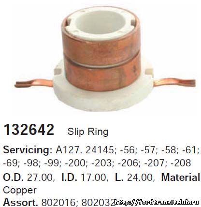

| товарисчи, это те самые токосъемные кольца, которые мне нужны? размер у них подходит на 70а генер лукас? я прав или не очень?
| ft-master | Дата: Четверг, 31.12.2015, 17:28 | Сообщение # 603 |
Сообщений: 385
| Цитата katastrof (  ) я прав или не очень? Очень неправ. 132642 номер на контактные кольца лукас
| katastrof | Дата: Среда, 06.01.2016, 17:29 | Сообщение # 604 |
| ft-master, вовремя сам осознал ошибку, но спасибо тебе большое, заказал, праздники, жду....
