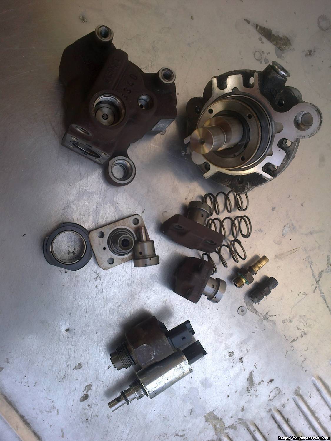

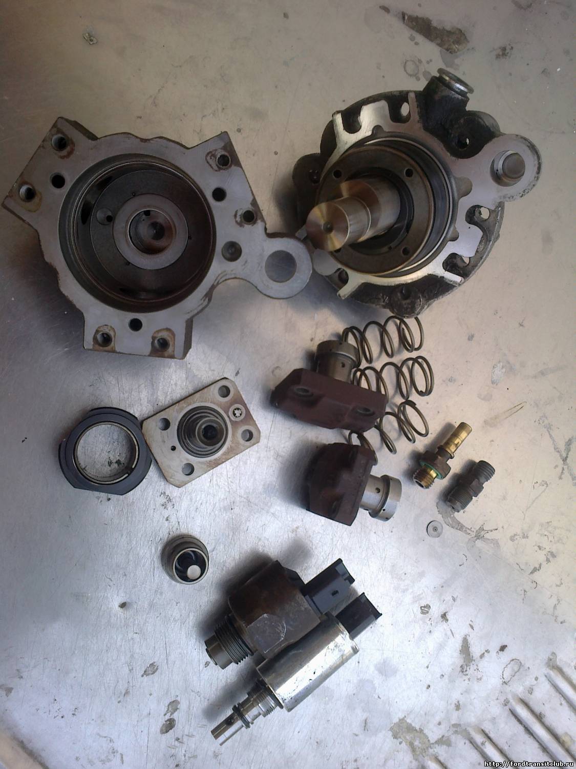

Цитата (pire111)

Прикрепления: 5797603.jpg (173.5 Kb) · 3831997.jpg (168.9 Kb) · 3912847.jpg (167.4 Kb)
