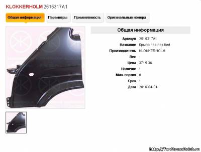

год назад менял низ крыльев,пороги и серпы на гольф 3,все брали клокерхольм,на порогах в загибах были гармошки,замазывал зеленкой,хер их выстучишь,дальше-брал на транзит это-АРКА ПЕРЕДНЕГО ПРАВОГО КРЫЛА ФОРД ТРАНЗИТ (FORD TRANSIT ,та же херня,гармошка на изгибах.(сорри за капс,тупо копировал)

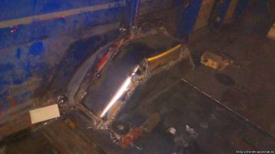

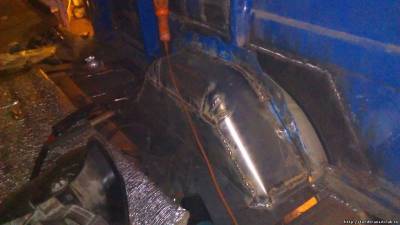

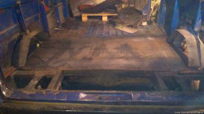

| Несмотря на простуду, вытолкал себя из дома и день в итоге прошел продуктивно. Провел и закрепил тормозные трубки(менялись от середины), а это значит - можно зашивать пол и делать арки, чем и занялся. На пол был уложен суровый 2мм металл... 2 мм это реально сурово Ну и выгнул заход под арки.
Одна арка сейчас примерно 3.5р стоит, а мои были в бахрому... 7р отдать в никуда, не смог я с этим смириться, тем более не лицевая деталь. Вот что получилось. Часа за 4 обе арки сделал.

| Димарик | Дата: Понедельник, 04.04.2016, 22:53 | Сообщение # 413 |
Сообщений: 4679
| КРАСОТА!!! Даже лучше заводских! А почему родной пол Транзита профильный? Для жёсткости?
| K2 | Дата: Вторник, 05.04.2016, 02:03 | Сообщение # 414 |
| Цитата Димарик (  ) лучше заводских! Слово в слово брательник сказал по поводу арок
Цитата Димарик (  ) А почему родной пол Транзита профильный? Для жёсткости? Скорее всего...

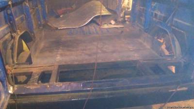

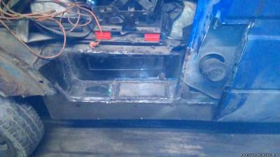

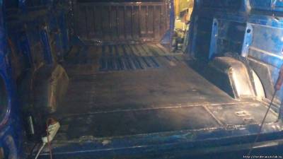

Сегодня сделал немного, но некоторый "рубеж" собранности перешагнул. Зашил пол, грузовой отсек по сварке закончил.

| Цитата K2 (  ) Ничего не купили в итоге, после Турецких подвохов это стало почти нереальным... А всё дело в сроках думаю, что искал не очень тщательно:
 а если ждать месяц, то цена на Полкаровское крыло, к примеру - 1850, 4 дня - JESSE LAI - 2600

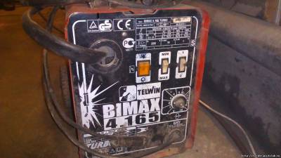

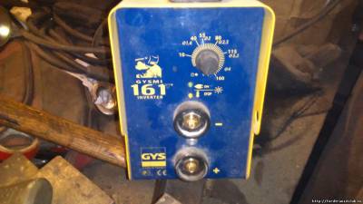

| televizor | Дата: Вторник, 05.04.2016, 17:53 | Сообщение # 417 |
| K2, Серёж шьёшь действительно красиво. Что за сварочник ?

| Цитата K2 (  ) грузовой отсек по сварке закончил. Серег-напольное покрытие какое планируется?Головки болтов спрячутся?

| Цитата televizor (  ) Серёж шьёшь действительно красиво.Что за сварочник ?

| Цитата mykola (  ) а если ждать месяц, то цена на Полкаровское крыло, к примеру - 1850, 4 дня - JESSE LAI - 2600 На эмексе были со сроком в неделю, ценник примерно такой же. А что за контора кстати?

Цитата televizor (  ) шьёшь действительно красиво. Что за сварочник ? Спасибо, мне и самому нравится, а так бывает не всегда B) Сварочников два, но в основном варю кемпи. Инвертор тоже хорош, но ему своё применение.
Цитата славик (  ) Серег-напольное покрытие какое планируется?Головки болтов спрячутся? Вообще думаю фанера. Проверено, надежно! Ну и шумки какой-нибудь все равно надо будет кинуть.

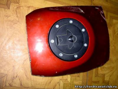

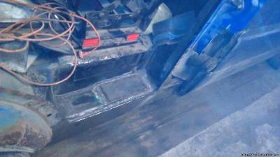

Кто отгадает что за махинации происходят в районе горловины топливного бака - плюс в репу сразу же! :) :D
За качество фоток ссори, в гараже чаще всего туман, а снимаю на телефон...
| v_a | Дата: Среда, 06.04.2016, 06:47 | Сообщение # 421 |
| Меняешь бак на 93-00?
| murzik | Дата: Среда, 06.04.2016, 08:03 | Сообщение # 422 |
| лючок он решил сделать чтоб не мудохаться с пробкой родной.
| televizor | Дата: Среда, 06.04.2016, 08:58 | Сообщение # 423 |
| Цитата K2 (  ) Кто отгадает что за махинации происходят в районе горловины топливного бака - плюс в репу сразу же!
| TEREH | Дата: Среда, 06.04.2016, 10:37 | Сообщение # 424 |
Сообщений: 277
| Наклон горловины меняешь?
| v_a | Дата: Среда, 06.04.2016, 10:59 | Сообщение # 425 |
| Не поменяет ни как. Добавлено (06.04.2016, 10:59) --------------------------------------------- Лючек от мота - это тема!
