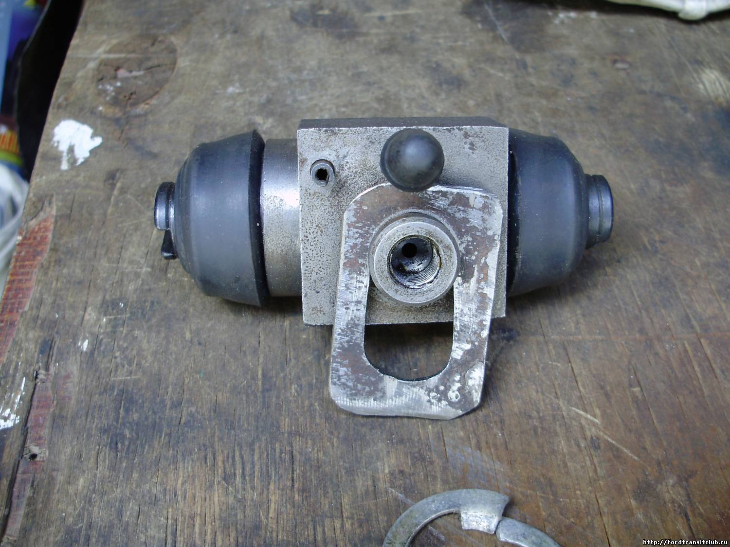

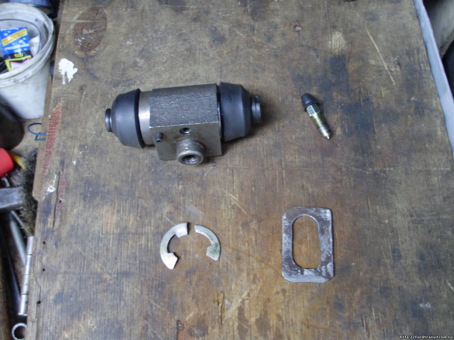

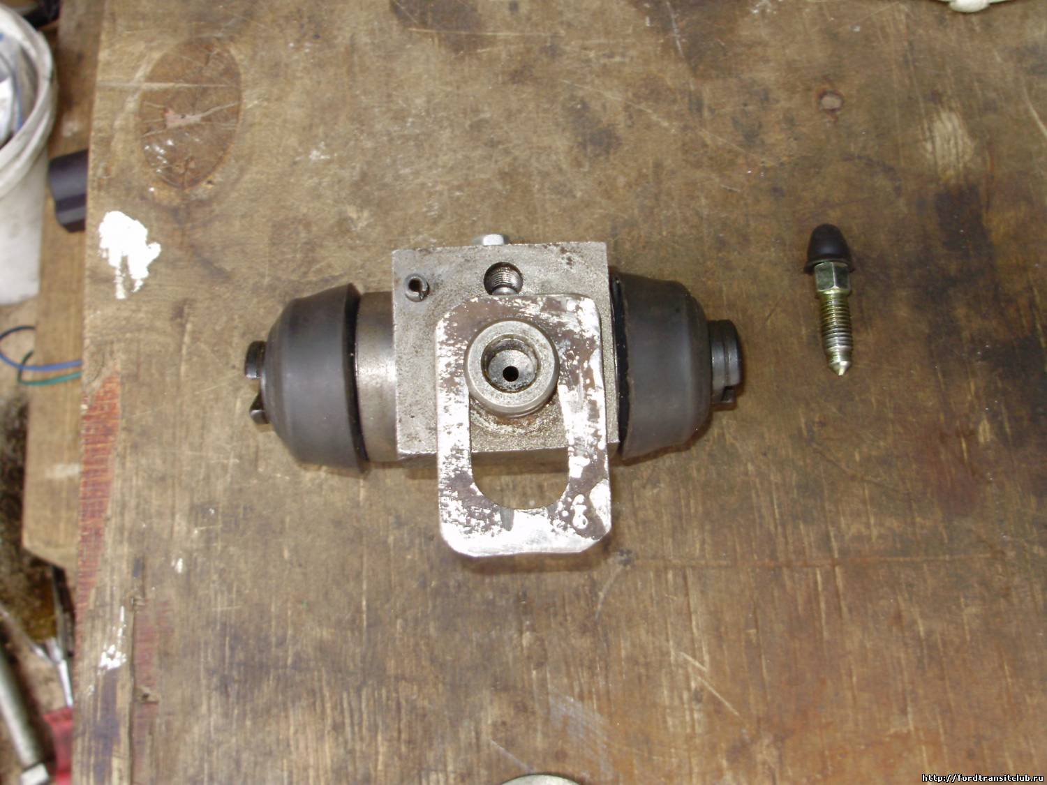

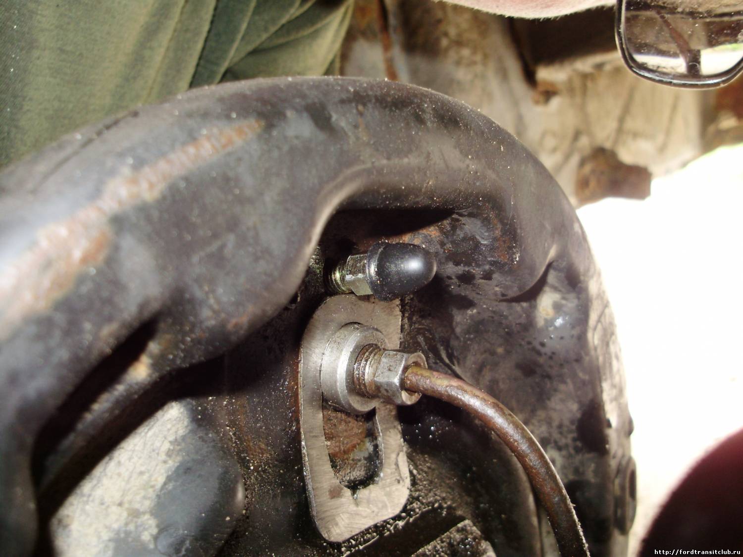

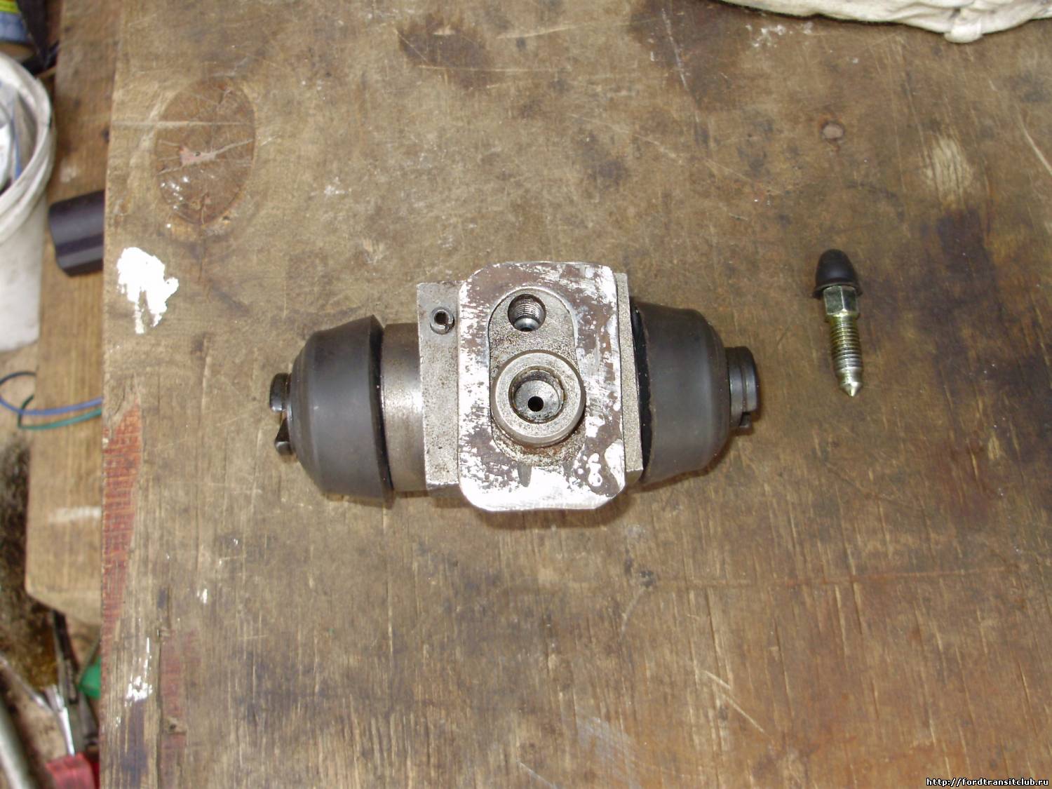

Вот наконец то придумал конструкцию: как говорится мы не ищем простых путей.
изготовил стопорную пластину, и установил как говорится на родину:
вид установленной стопорной пластины
Прикрепления: 7217977.jpg (156.2 Kb) · 7900569.jpg (175.0 Kb) · 0038206.jpg (159.0 Kb) · 1946656.jpg (189.5 Kb) · 6256926.jpg (146.1 Kb)
МиколаII-йДата: Воскресенье, 21.08.2011, 19:59 | Сообщение # 227
Сообщений: 553
Молодца nafanya59, ,я вот в своё время не догадалси до такой простейшей конструкции,штуцером скобу подпереть проще некуда fool Мнеже только пришло в голову выковырять стопорную трубку,нарезать резьбу и вставить болтик,но этой конструкции хватало ненадолго sad
