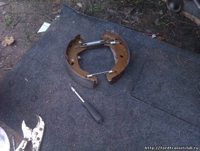

starikДата: Воскресенье, 17.06.2012, 17:54 | Сообщение # 276
попытаюсь что то показать.
плохо видно но всё же.вот флажок .
а вот нажал слегка отвёрткой.
старые и новые
мож кто подскажет -лежат у меня колодки покупал в экзисте на своего но не подошли - БОЛЬШЕ размер. - кто угадает подарю.

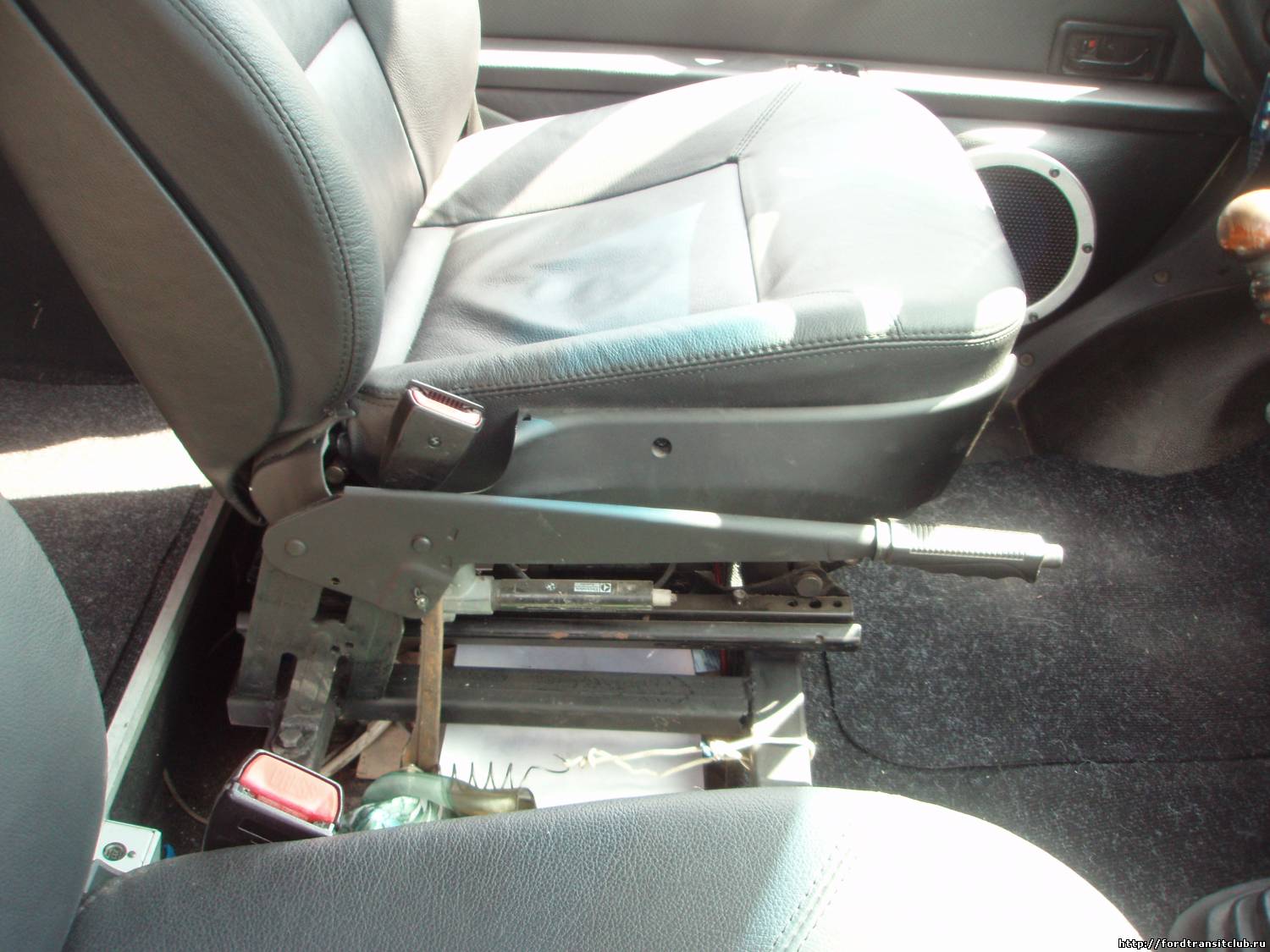

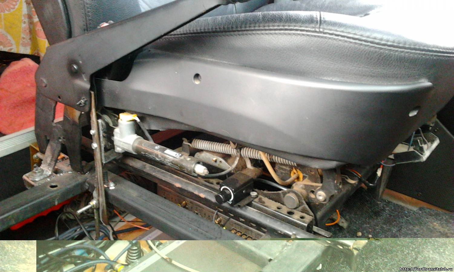

v_aДата: Среда, 08.08.2012, 00:19 | Сообщение # 277
Теперь вот так стоит ручник, чуть дороботать удлинитель тяги и будет вообще гуд smile
Прикрепления: 9719856.jpg (160.4 Kb)

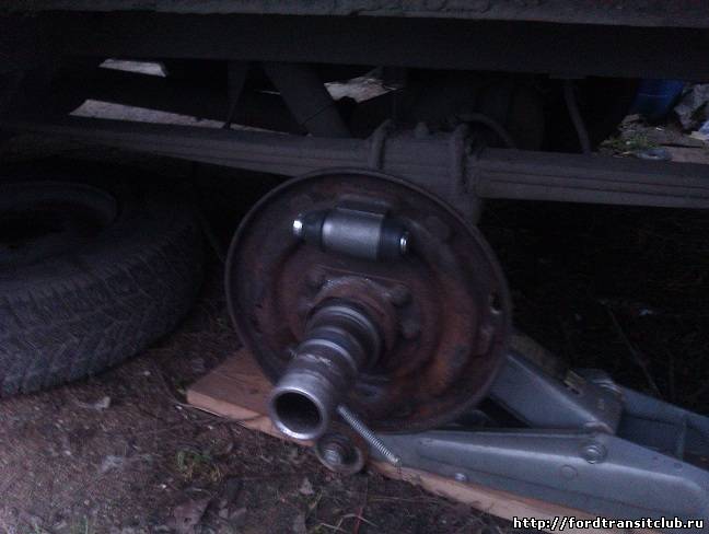

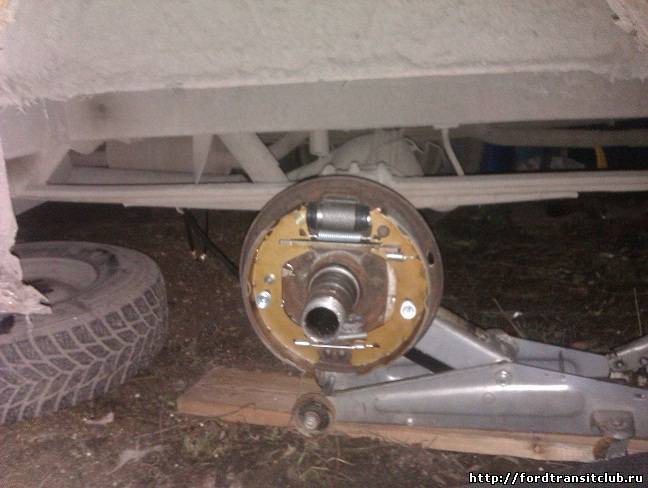

ConstantinMДата: Четверг, 22.11.2012, 22:19 | Сообщение # 286
Сообщений: 65
всем привет) прошло немного больше времени чем я рассчитывал, но решение проблемы с задними тормозами подходит к завершению. Сегодня собрал и поставил с другом на одну сторону весь тормозной механизм, а закончить не дало время, и отсутствие света...((( завтра рано утром поеду заканчивать.
тормозные колодки со всеми планками подошли от модели после 91 года, полный фотоотчёт постараюсь выложить завтра, а пока только так...
Прикрепления: 4188515.jpg (149.6 Kb) · 9595072.jpg (188.9 Kb) · 1617264.jpg (130.2 Kb)
