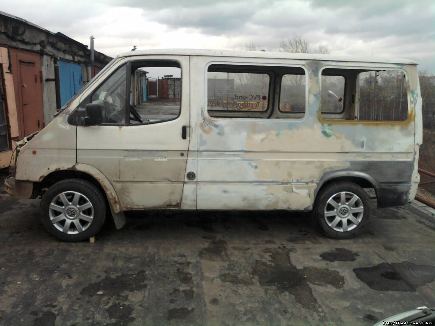

| тимыч | Дата: Среда, 24.11.2010, 18:37 | Сообщение # 219 |
Сообщений: 3213
| переходники.токаря,шпильки...Вот наш ответ Чемберлену(с) надпись на диске гласит "литьё"

| @werewolf@ | Дата: Среда, 24.11.2010, 19:34 | Сообщение # 220 |
Сообщений: 16
| тимыч, +1

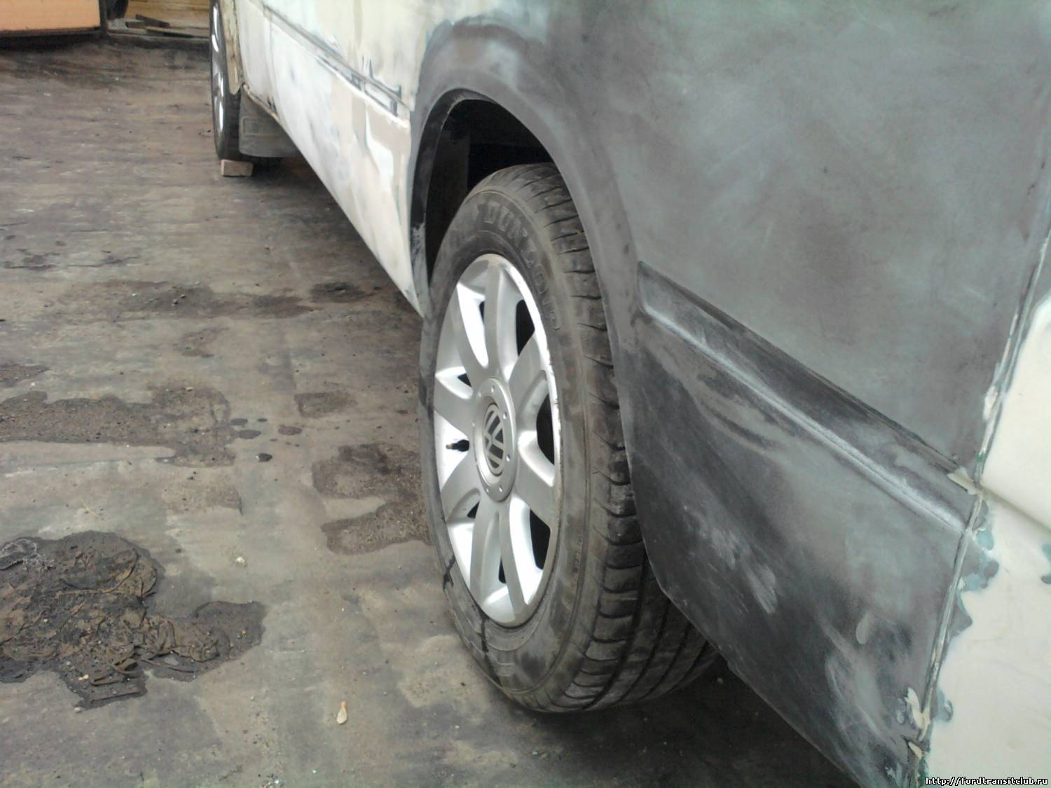

| RAROVIK | Дата: Пятница, 26.11.2010, 15:46 | Сообщение # 221 |
Сообщений: 299
| литьё Добавлено (26.11.2010, 15:46) --------------------------------------------- и гнильё
| K2 | Дата: Пятница, 26.11.2010, 16:06 | Сообщение # 222 |
| RAROVIK, оот красава... ну с такими катками теперь грех машину в гараже пылить, срочно доделывай
| MGV | Дата: Пятница, 26.11.2010, 16:13 | Сообщение # 223 |
| RAROVIK - Феерично
Сообщение отредактировал MGV - Пятница, 26.11.2010, 16:21 |
| славик | Дата: Пятница, 26.11.2010, 19:29 | Сообщение # 224 |
| RAROVIK, Зачет однозначно! PS -Надписи фв выковыряй
| Кен | Дата: Пятница, 26.11.2010, 19:37 | Сообщение # 225 |
Сообщений: 8773
| Quote (славик) PS -Надписи фв выковыряй Будут некрасивые углубления под болты, мож лучше наклеить фордовские логотипы из турции ?
