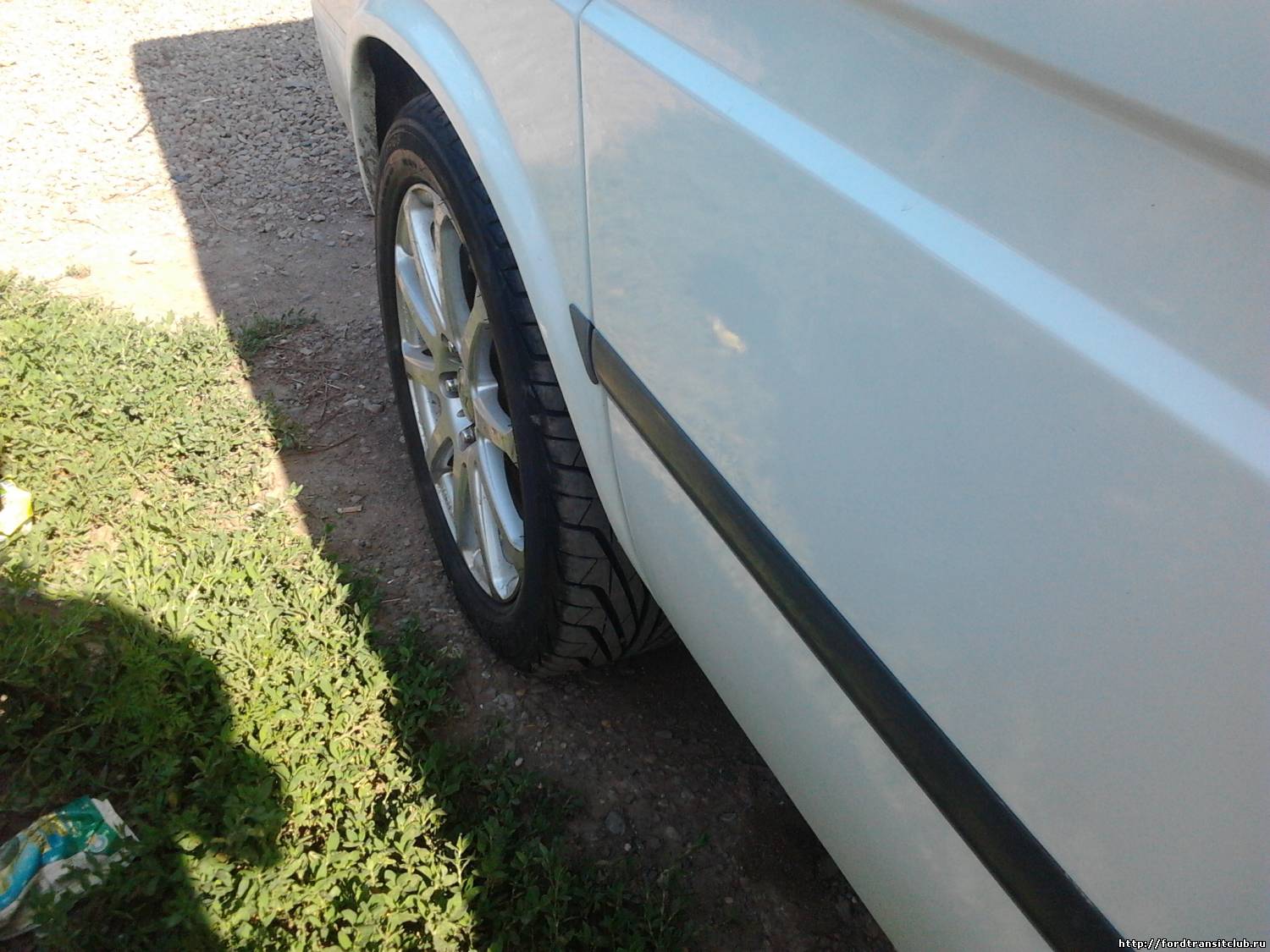

| v_a, а чё это за молдинг у тебя такой модный? где взял??
FT80 1986г.р., 2.5D 89'+0,65, BOSCH 95', карандаши CAV, МТ75 95', кардан на сьемных крестовинах, мост примерно 3.9 коротыш низкий для души на литосе R16 5x139.7 it's me https://www.drive2.ru/r/ford/288230376152012299/
| v_a | Дата: Суббота, 06.07.2013, 22:41 | Сообщение # 490 |
| родной молдинг, транзитовский, полтора рубля на любимой разборке, я счастлив
Сегодня поставил и на перед трианглы, 215/50/17 95V по 3300 за шт, одно колесо балансировалось долго, навешали грузов, но все успешно, второе парактически сразу и грузики по 15г всего, немного гуляет качество у китайцев))

| мля я бы тоже был щаслив за такие денежки Цитата (v_a) одно колесо балансировалось долго, навешали грузов очень жаль, ещё и переднееДобавлено (07.07.2013, 10:18) --------------------------------------------- давай фоту полным планом!

фотку крупным планом чуть позже в соответствующей теме скину, с телефона тяжко.

Цитата (johnny) давай фоту полным планом! http://www.fordtransitclub.ru/forum/25-15-84724-16-1373228595
