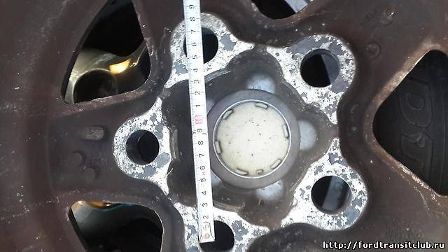

finist07Дата: Понедельник, 13.01.2014, 12:36 | Сообщение # 514
Парни,кто сталкивался?Замеренная сверловка является 5х160?
Сообщение отредактировал finist07 - Понедельник, 13.01.2014, 12:37

finist07Дата: Понедельник, 13.01.2014, 12:46 | Сообщение # 516
Миша да с телефон,думал загрузится фото,а не получается
Прикрепления: 6025227.jpg (37.2 Kb)

finist07Дата: Понедельник, 13.01.2014, 12:53 | Сообщение # 518
Ну так то да yes
И фото загрузилось

MIXOHДата: Понедельник, 13.01.2014, 12:56 | Сообщение # 519
Сообщений: 758
finist07, А.....ну судя по фото вроде как 5*160
finist07Дата: Понедельник, 13.01.2014, 13:17 | Сообщение # 520
Так я тоже думаю что похоже,просто 100% уверенности нет.диски вроде с Дискавери 1996г

v_aДата: Понедельник, 13.01.2014, 13:19 | Сообщение # 521
У тебя 160 между двумя дальними отверстиями, а по окружности как раз 165 и получится. Но если диск налезет на шпильки, есть возможность притянуть его эксцентриковыми гайками(80-90руб шт).

Хотя, таки да....больше похоже на 5*165
С учетом того что на LR шпильки на 14, диски то стать должны (хоть и немного не по центрам), возможно конусные гайки даже притянут нормально это дело, но ИМХО, если уж так хочется литье, то я бы остановился либо на оригинале, либо перешел на более распространенную разболтовку типа MB или BMW

Володя,как это между дальними и по окружности?отверстий всего 5,хоть влево меряй через одну,хоть вправо через одну

У конуса тогда ход должен быть 5мм, я таких не встречал.

PSD - это не расстояние между отверстиями, а диаметр окружности, на котором эти отверстия распологаются. Хотя, для 4, 6 и 8-дырочных дисков твой метод подходит.
Все правильно, только если мерять 5-болтовку именно через шпильку, то мерять нужно не от центра до центра, а от центра до дальнего края отверстия, ну либо между центрами соседних * 1,7
