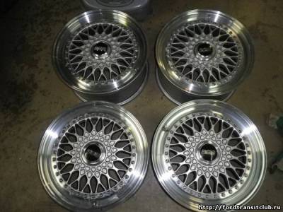

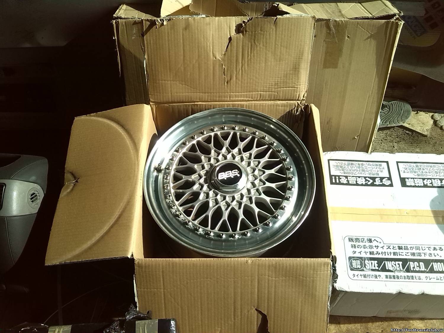

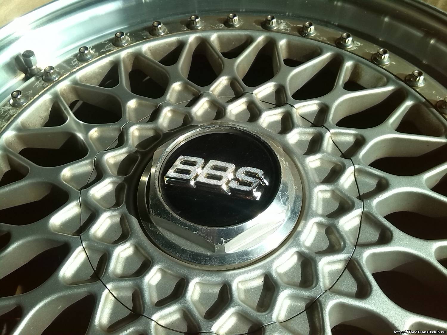

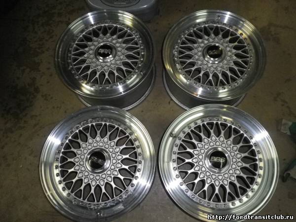

v_aДата: Среда, 19.02.2014, 21:57 | Сообщение # 535
Вот они, родимые, 95 дней до меня ехали, а может и пешком))
BBS RS 17*8J et +35 5*114,3 от Nissan 300Z (Z32).

pire111Дата: Среда, 19.02.2014, 22:14 | Сообщение # 536
красава thumb а щёточка к ним прилагается laugh laugh
v_aДата: Среда, 19.02.2014, 22:28 | Сообщение # 537
Да че нить придумаю, но химией нельзя. Еще меня удивил их вес, в упаковке весь груз 33кг, я кода в транспортной взял коробку в руки, был так удивлен, что при них начал вскрывать, вдруг там уже не диски, а какие нибудь брусочки))
finist07Дата: Четверг, 20.02.2014, 22:53 | Сообщение # 538
ВАХ.........!!!красота то какая!!!
Сообщение отредактировал finist07 - Четверг, 20.02.2014, 22:55
v_aДата: Четверг, 20.02.2014, 23:57 | Сообщение # 539
Как на гифке я тоже рассматривал, но решил, что такие диски вульгарно бы смотрелись на старой будке, поэтому взял старые, чтобы все в стиле осталось))
K2Дата: Пятница, 21.02.2014, 00:47 | Сообщение # 540
По стилю! Реально классно!)))
v_aДата: Пятница, 21.02.2014, 01:34 | Сообщение # 541
Везде успеваешь biggrin
finist07Дата: Пятница, 21.02.2014, 05:16 | Сообщение # 542
наверно один из лучших фасонов эти BBS ,которые хотел бы себе yes
v_aДата: Пятница, 21.02.2014, 12:22 | Сообщение # 543
На 95-00 Надо OZ, желательно от порше, чтобы вылет 60 был smile
Сообщение отредактировал v_a - Пятница, 21.02.2014, 12:26

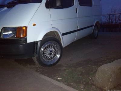

v_aДата: Суббота, 08.03.2014, 22:20 | Сообщение # 544
Шпиёнское фото
На зимнем колесе саморазобрался сосок и оно спустило, чтобы не доставать запаску, прикрутил ранее сбортированное колесо, выточил центровочные колечки и купил эксцентриковые гайки, т.к. ББС от Ниссан 300Z c разболтовкой 5*114,3. Завтра на шиномонтаж открывать летний сезон!

новичекДата: Суббота, 08.03.2014, 22:30 | Сообщение # 546
up оно блестит даже в сумерках
v_aДата: Суббота, 08.03.2014, 23:39 | Сообщение # 547
Люминь под лаком, блестит на солнце здорово, но к сожалению лак уже отслаивается, колеса 94 года и просят немного косметики на ободах, а может задушу жабу, съэкономлю на обедах и закажу из нержавейки "радинокс" smile
Цитата pire111 ()
красиво
Не нравится только клиренс, плюс из-за задраной морды развал +4 градуса, на днях дерну пружины с другого буса))
pire111Дата: Суббота, 08.03.2014, 23:43 | Сообщение # 548
болгарка рулит.
от чего так? может надо проехать с грузом, даже +2 ест резину.
K2Дата: Суббота, 08.03.2014, 23:44 | Сообщение # 549
А реально с чего так вздернут?
Цитата v_a ()
Шпиёнское фото
Кончилово crazy Еще бы уронить так же как поршик на фотке выше)))
v_aДата: Суббота, 08.03.2014, 23:57 | Сообщение # 550
Цитата pire111 ()
болгарка рулит.
Резал, через время начало лупить в отбойник, поставил б/у 19мм с 98г и клиренс такой теперь.
Проездил всю зиму, носился по ухабам, не присел
ХЗ, рычаги с 93г, сравнивал с 90м годом, отличий в геометрии не увидел.
Цитата K2 ()
Кончилово Еще бы уронить так же как поршик на фотке выше)))
Надо пневму! biggrin и Поршик тоже неплохо biggrin biggrin
