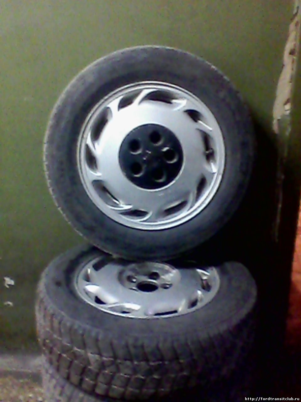

| По случаю достались мне диски от Форд Таурус, R-15 пять отверстий, человек который мне их отдавал купил их себе на Волгу говорит подходят один в один. Хочу себе закорячить.

| Цитата Тунгус (  ) Хочу себе закорячить. на них сильно близко расположены отверстия.Добавлено (25.06.2014, 20:36) ---------------------------------------------
Цитата Тунгус (  ) Прикрепления: 6606754.jpg(167Kb) да и какие то они некрасивые. колпаки и те красивее смотрятся. я бы не стал из-за них морочится.
| Тунгус | Дата: Среда, 25.06.2014, 20:51 | Сообщение # 579 |
Сообщений: 499
| Да пытался их продать на АВИТо, не берут. А с каких марок машин нужно подбирать? Почитав ветку у меня мозг съехал от цифр вылетов и межболтового расстояния.
| finist07 | Дата: Среда, 25.06.2014, 21:37 | Сообщение # 580 |
| Цитата Тунгус (  ) мозг съехал от цифр вылетов и межболтового расстояния. если без переделок,то родные или от киа бонго(но на них ЦО 120мм) и вылет большеватый.Цитата Тунгус (  ) в задних барабанах нельзя насверлить отверстий для других дисков? ИМХО -брось эту затею,только все испортишь,проще выточить проставки переходные под любую разболтовку дисков,лишь бы по нагрузке подходили
