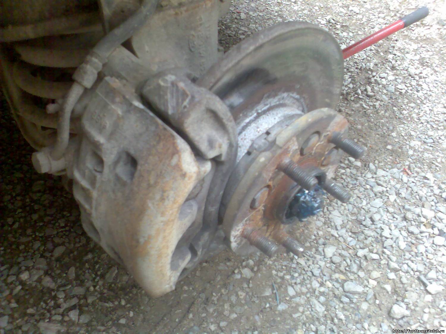

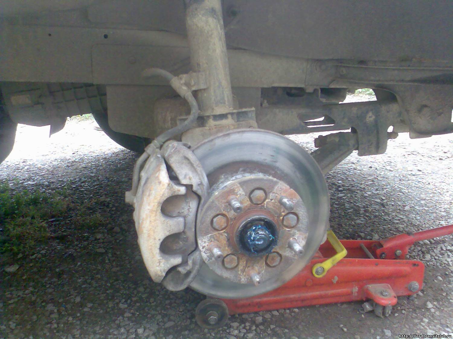

v_a, подскажи пожалуйста, как болты тормозного барабана шплинтовал на переделанной ступице?
RAROVIKДата: Четверг, 21.10.2010, 22:48 | Сообщение # 104
Сообщений: 299
v_a, не барабана, а диска wacko
v_aДата: Четверг, 21.10.2010, 23:02 | Сообщение # 105
Quote (RAROVIK)
Никак, они не откручиваются(их ржа прихватывает), да и колесо к ним прилегает плотно.
Прикрепления: 5341004.jpg (177.4 Kb) · 1792047.jpg (187.8 Kb)
RAROVIKДата: Четверг, 21.10.2010, 23:07 | Сообщение # 106
Сообщений: 299
Вов спасибо! Я так и подумал, но решил спросить.

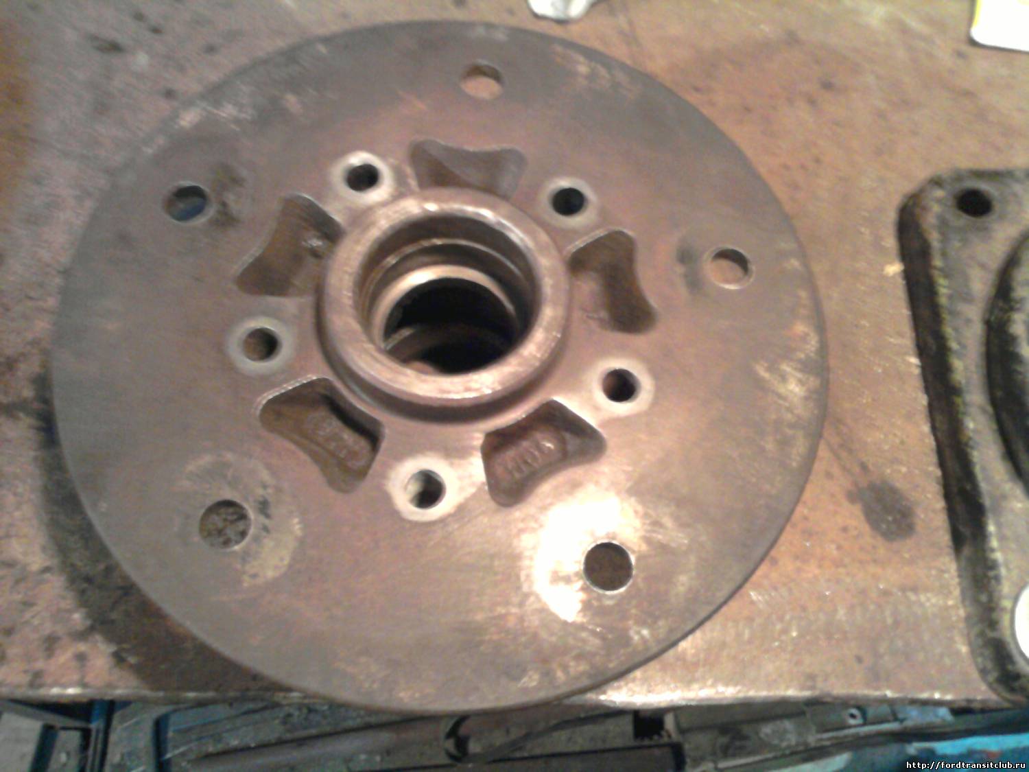

v_a, Вова помоги!!! fear Сварной заварил выемки на ступице, микро трещины пошли по сварке. Ты как свои заваривал, каким электродом варил???
alex211Дата: Понедельник, 25.10.2010, 21:41 | Сообщение # 114
Сообщений: 568
а ты постоянкой варил???
RAROVIKДата: Понедельник, 25.10.2010, 21:44 | Сообщение # 115
Сообщений: 299
Да, постоянкой.
alex211Дата: Понедельник, 25.10.2010, 22:00 | Сообщение # 116
Сообщений: 568
ИМХО треснуло потому, что резко остывает.... наверно.... надо было горелкой погреть после того как дуга погасла и понемногу убирать пламя...
v_aДата: Понедельник, 25.10.2010, 23:02 | Сообщение # 117
Quote (RAROVIK)
Варил мне хороший знакомый отца - сварщик-ювелир с 50летним стажем, обычной электросваркой(думаю переменкой, могу уточнить), заливал углубления равномерно, чтоб не повело, остывала ступица естественным путем.

K2, Я ступицы на работу к сварщику отнес, он их в течении шести часов варил, понемножку заваривая!!! cranky
K2Дата: Среда, 27.10.2010, 04:05 | Сообщение # 121
Quote (RAROVIK)
Так я тебе о чем и говорю... я тоже сварщик... а много чего сам не возьмусь делать, а балбесов которые возьмутся за все подряд с видом исключительного профессионализма пруд пруди и они себе отчета не отдают... А если бы варил не 6, а 8 часов может и ценник был бы другой, он ведь так старался lol
