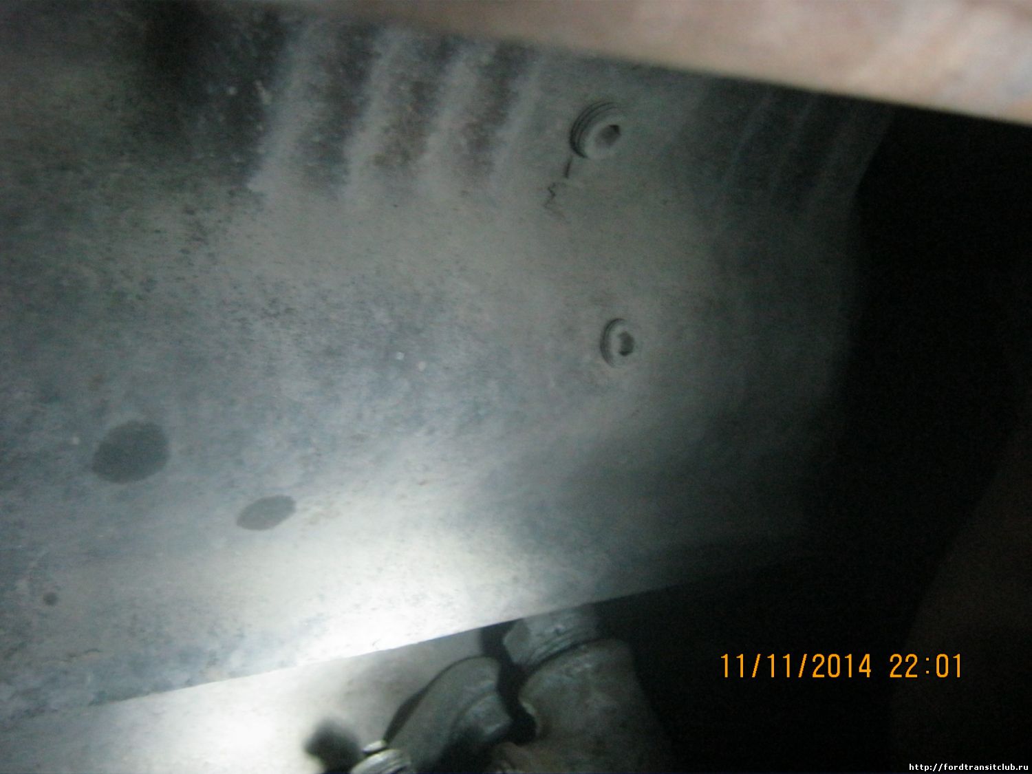

новичекДата: Вторник, 11.11.2014, 19:48 | Сообщение # 249
Пошел посмотрел у себя их три оказалось ну в нижний я еще в том году котел врезал с краником остаются еще два так какой для турбы это я так готовлюсь заранее интересуюсь biggrin
Прикрепления: 0486274.jpg (102.0 Kb)
murzikДата: Вторник, 11.11.2014, 19:49 | Сообщение # 250
Цитата славик ()
я краник туда прирукожопил ))))
а показать
в подвал поду ща сфотаю,он ровно стоит еле вытыркивается.
