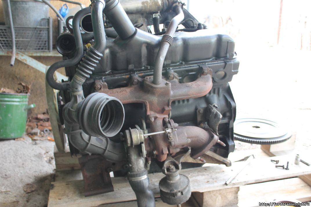

Подскажите, турбины 85, 100 и 115 л.с. одинаковые или нет? в каталоге есть как минимум три разных артикула и разные цены: ККК от 18 до 32 рублей и БоргВарнер(хз, тот ли этот Варнер, что на косворты коробки делал?!) 25-30руб.
murzikДата: Понедельник, 20.10.2014, 20:07 | Сообщение # 179
сколько не смотрел их 2вида на 4 и 5 шпилек и все.
к примеру после ремонта турба была накручена по байпасу пару мм, а у Сан0сана на 100лс моторе почти 1см,на турбовом с интеркулером выидел чуть ли не см с копейками. ща мотор менял себе покупал в сборе 100л.с там тоже почти 1см накручено( моя и та что снял по шильдикам одинаковые).у Руматыча было пару мм накручено на его 85лс.
по итогу себе поставил кулер и накрутил себе 1см,стал слышать как свистит на оборотах. Руматыч себе добавил слегка и поехал веселее ничего в мозгах не трогая.
v_aДата: Понедельник, 20.10.2014, 20:26 | Сообщение # 180
У меня коллектор на три шпильки. Еше заметил, именно на 115 пони турба дороже остальных на 200-300$. Посещают меня мысли, взять новую, чтобы не возиться с переходниками и сваркой выхлопа.

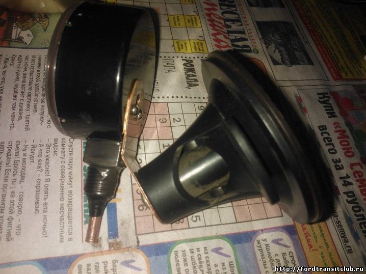

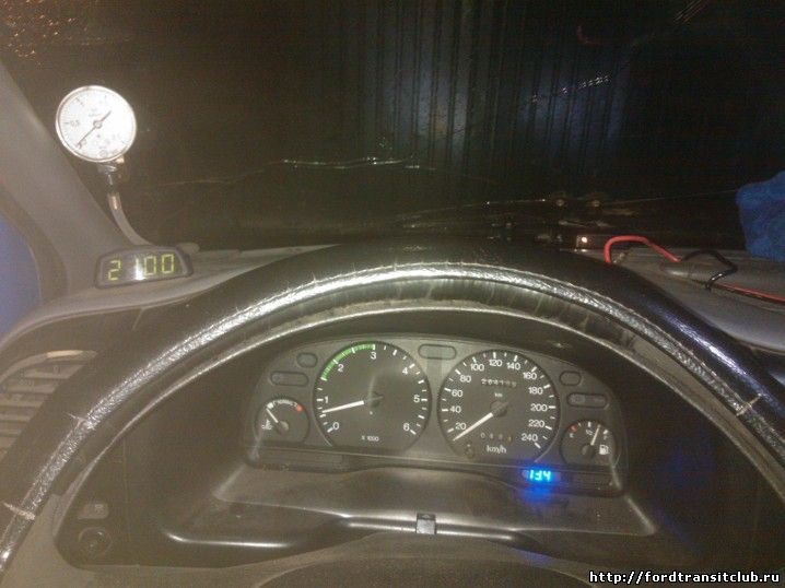

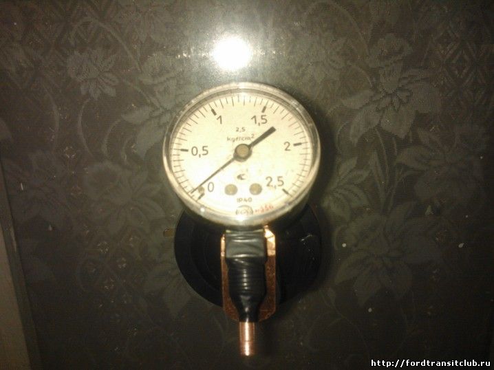

Ну как бы продолжение,могет и не совсем продолжение но мысль видеть что происходит у мну теперь в впускном коллекторе не давала покою.Увидев скок стоит модный прибор аж поостыл,но трохе почитав и поняв что на самом деле не всё так мрачно.Решил забомбасить времянку и пасматреть чта будет. biggrin Тока сегодня поставил ,завтра попробую что к чему.
Прибор ip40 самый тупой по классу точности,присоска к стеклу от какого то видеоригистратора,трубка от тормозной системы к прибору запаяна,а так же соединение трубкой от вакуумного ускорителя классики таза и в впускной коллектор врезка от классики таза карба сливная от перелива топлива с резьбой м6 шаг 1,5мм.Короче всё что под рукой было.Газнул пару раз после 2000об-м поднялся индикатор до 0,5 кг-см(в барах за малым то жеть самое).

pire111Дата: Понедельник, 20.10.2014, 21:43 | Сообщение # 182
цифры давай. показания, видео тоже приветствуется.
стрелка на баке приятно стоит )))

Вовка они все на 3шпильки от коллектора. 4 и 5 эта та часть которая от турбины на выхлоп к чугунятине а чугунятина уже на 3 болта к выхлопной трубе. т.е. с одной стороны на 3 треугольником со второй стороны(выход с горячей части) 4 или 5 как вариантна 4 шли на 115сил потому ка кони сильно редкие,в основном 5шпилечные.
а Руматычу турбу когда покупали то по итогу оказалось что таки да выход вниз и в в другую сторону,т.е если я когда поставил интеркулер свою просто перевернул выходом вниз,то унего это не проканало.и разное крепление байпасного клапана,мое крепленеи позволило перевернуть без ущерба,а его улитка клапан крепит только в одном положении.
