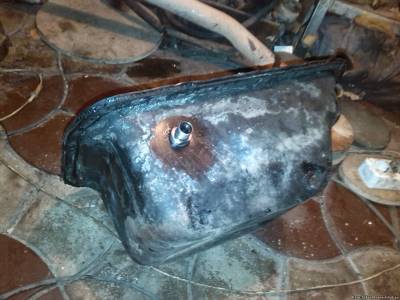

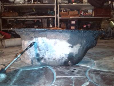

v_aДата: Понедельник, 17.11.2014, 18:39 | Сообщение # 278

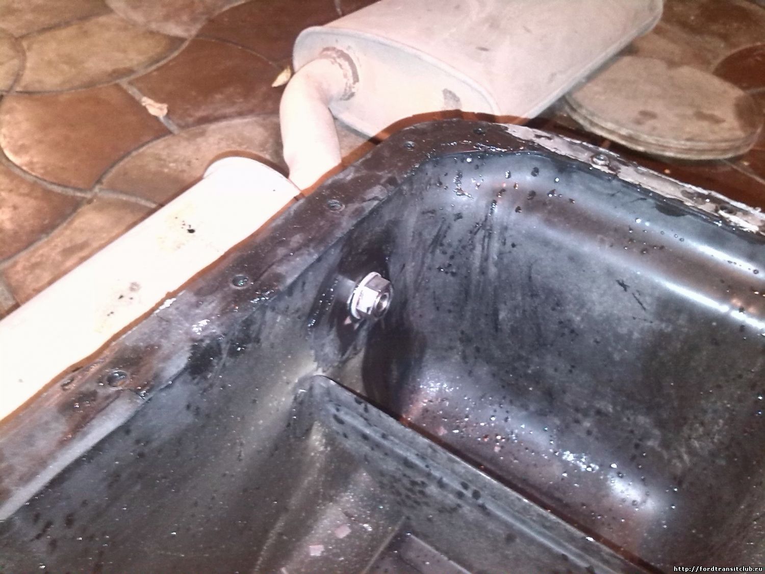

У кого заводской турбо-поддон, скорректируйте по месту для сливного штуцера. Трубка у меня смотрит в место указанное отверткой. Правильно так будет? Потом буду ставить компрессор кондея, неохота, чтобы он в трубку уперся.

ЖаннаДата: Понедельник, 17.11.2014, 18:52 | Сообщение # 279
Сообщений: 62
Я могу завтра сфоткать,если надо.
v_aДата: Понедельник, 17.11.2014, 18:58 | Сообщение # 280
Жанна, завтра до обеда хотел бы узнать, после обеда поход в гараж и сборка smile
ЖаннаДата: Понедельник, 17.11.2014, 19:04 | Сообщение # 281
Сообщений: 62
v_a, до обеда будет)))
pire111Дата: Вторник, 18.11.2014, 00:11 | Сообщение # 282
v_a, на последней фотке видно штуцер, и так же видно компресор кандея, всё как ты спрашивал http://www.drive2.ru/l/4848421/
v_aДата: Вторник, 18.11.2014, 01:25 | Сообщение # 283
Все разглядел, даже почти угадал, спасибо!
Жанна, уже не надо фоткать))

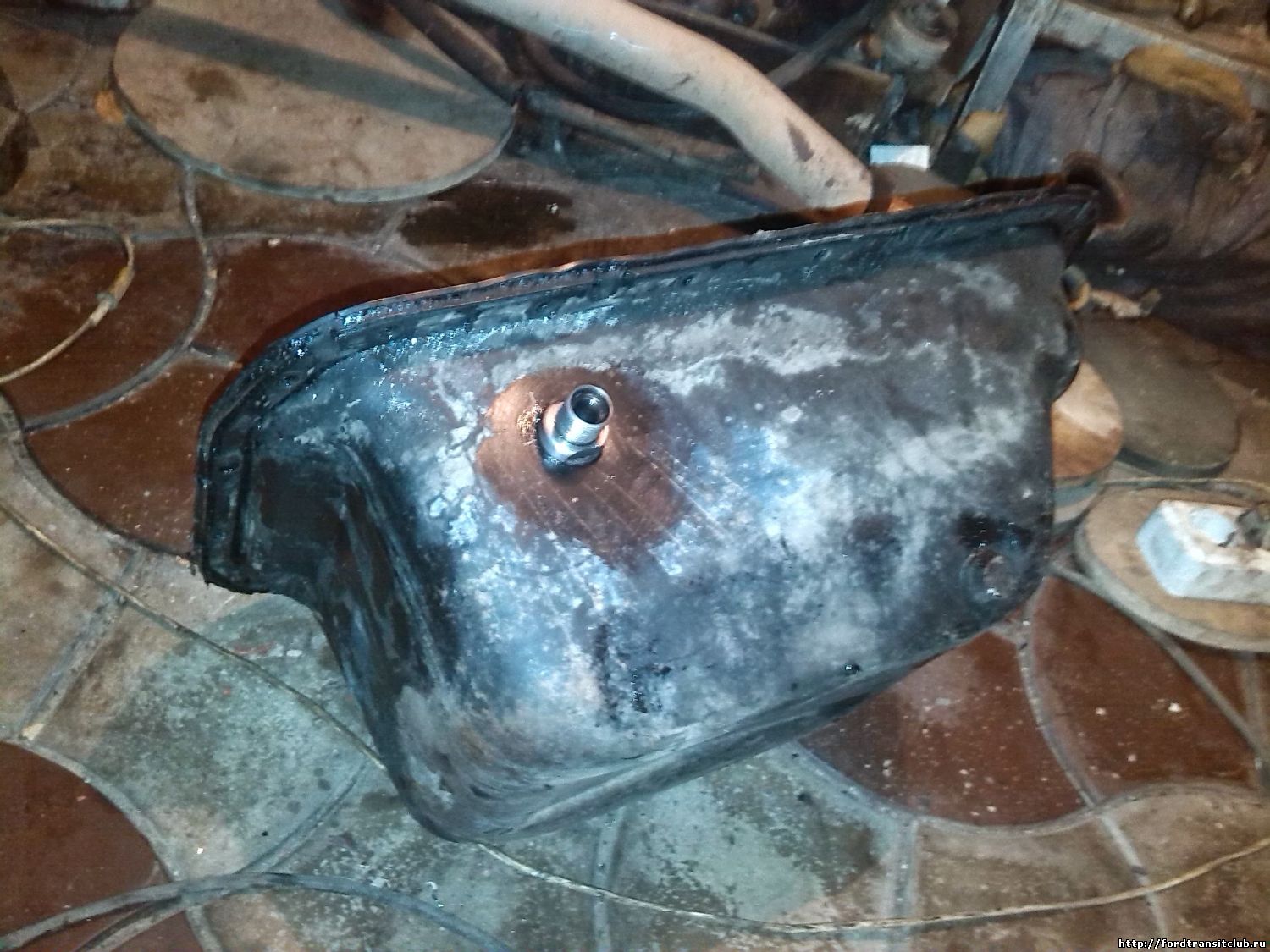

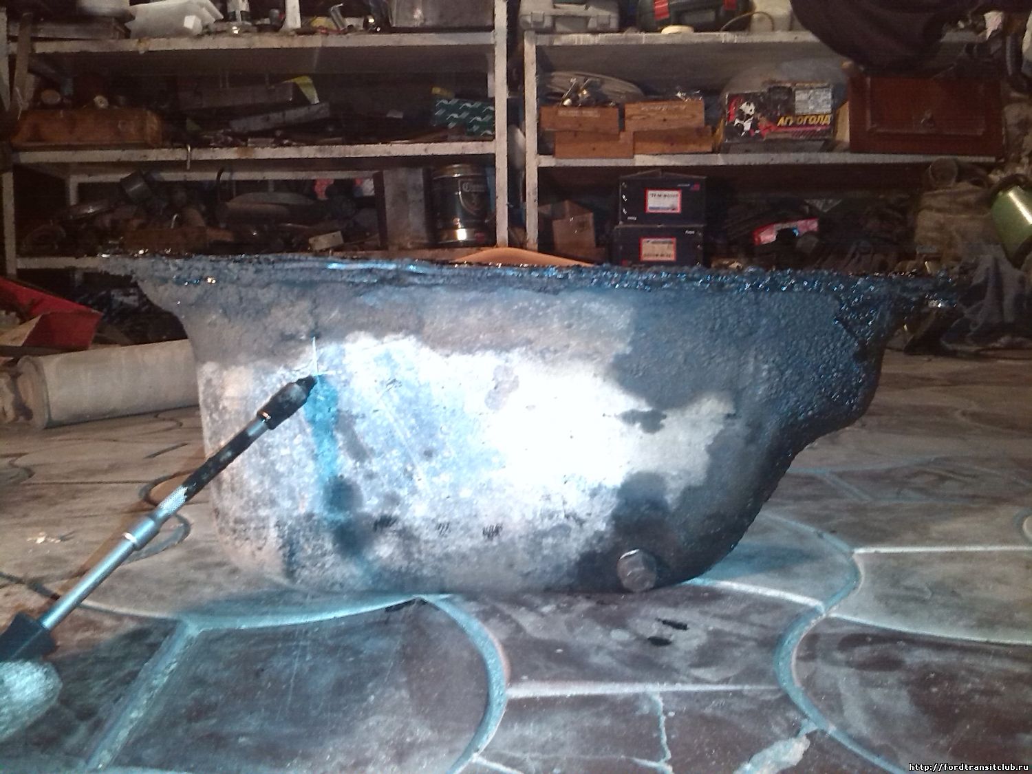

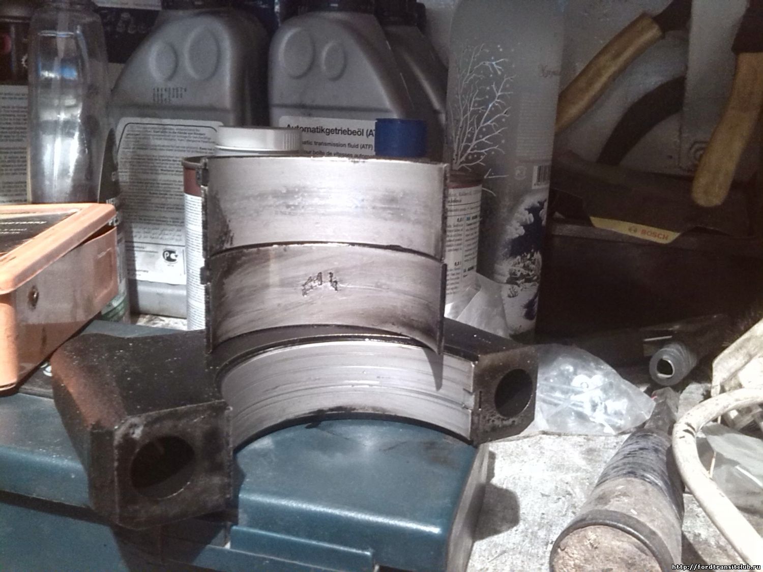

Заменил на всякий случай шатунные вкладыши и как видно не зря. На фото вкладыши 90 г.в.
Отец посоветовал открутить бугель и глянуть на коренные, завтра куплю и их.

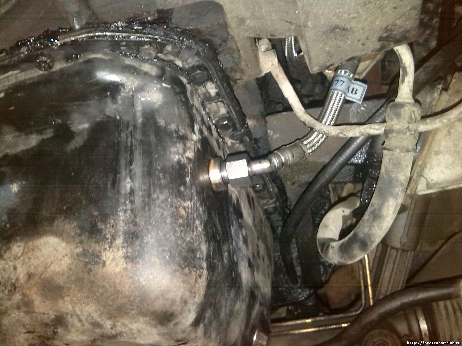

Установил штуцер, получился практически заводской вид, гайку посадил на красный фиксатор.
Прикрепления: 1039909.jpg (156.8 Kb) · 3946826.jpg (186.9 Kb) · 8270063.jpg (155.6 Kb)
новичекДата: Среда, 19.11.2014, 21:00 | Сообщение # 287
Ты будешь менять их не снимая вала,слышал об этом но не представляю как это возможно? или будешь менять их только под бугелями?
v_aДата: Среда, 19.11.2014, 21:04 | Сообщение # 288
конечно не снимая, так придется весь мотор разобрать smile . Папа говорит(а он гаражный механик), что просто ножёвочным полотном или тонким ножом толкаешь его и он выползает, потом новый закатываешь и готово.
новичекДата: Среда, 19.11.2014, 21:30 | Сообщение # 289
Надо запомнить полезная инфа а так по незнанию будешь мотор вынимать... biggrin
v_aДата: Среда, 19.11.2014, 22:01 | Сообщение # 290
Дык, я тоже думал забить на это, т.к. неохота было коленвал вытаскивать, а тут вон оно как:))
murzikДата: Четверг, 20.11.2014, 08:04 | Сообщение # 291
все меняется на раз 2,ясебе так уже 3 раза менял тоненькой отверткой в сторону замка протолкнуть чтоб из замка вышел и потом коленвал слегка прокрутить он и вылазит,новый маслом намазал положил и круча коленвалом он залез обратно,замок дожать отверткой, все.

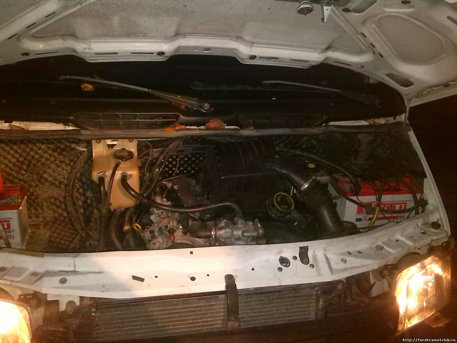

Поменял фильтра, залил новое масло и выехал сегодня на тест-драйв smile .
Машина едет немного уверенней, особенно после 3500 об/мин, субъективно лучше, чем наш краб с парой 4,56, но мешает целка на винте ЦП, завтра перекручу со старого насоса нормальный. Прокатился и поставил обратно, надо еще купить гофру и доделать глушитель, а то из обрезка приемной с вырезанным катом напряжно свистит на правое ухо, хотя до 3000 выхлоп довольно тихий.
