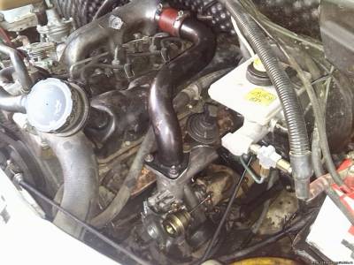

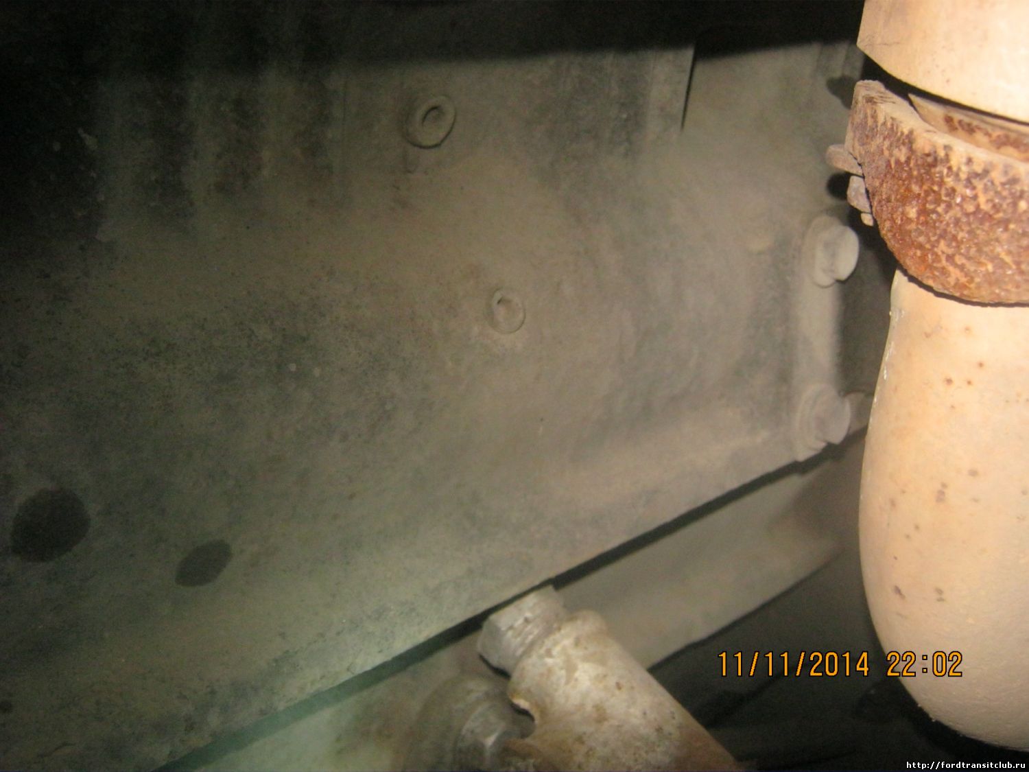

новичекДата: Вторник, 11.11.2014, 19:51 | Сообщение # 251
Вот тут лучше видать
Прикрепления: 9706307.jpg (116.1 Kb)
murzikДата: Вторник, 11.11.2014, 20:02 | Сообщение # 252
вот верхний
v_aДата: Вторник, 11.11.2014, 20:07 | Сообщение # 253

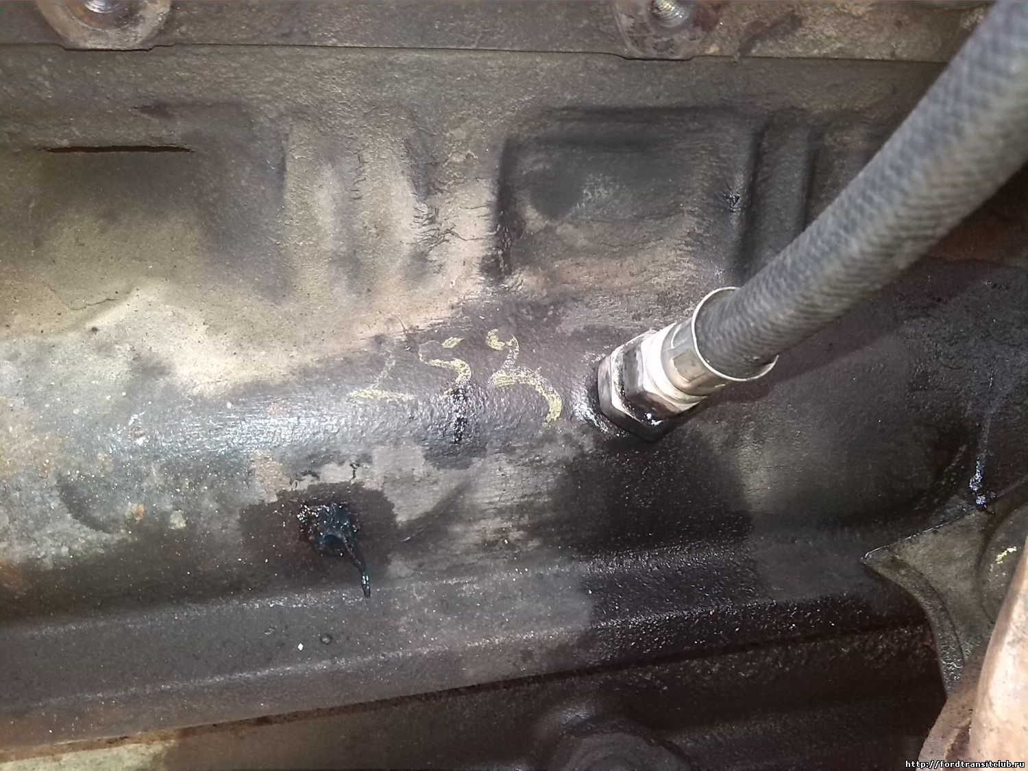

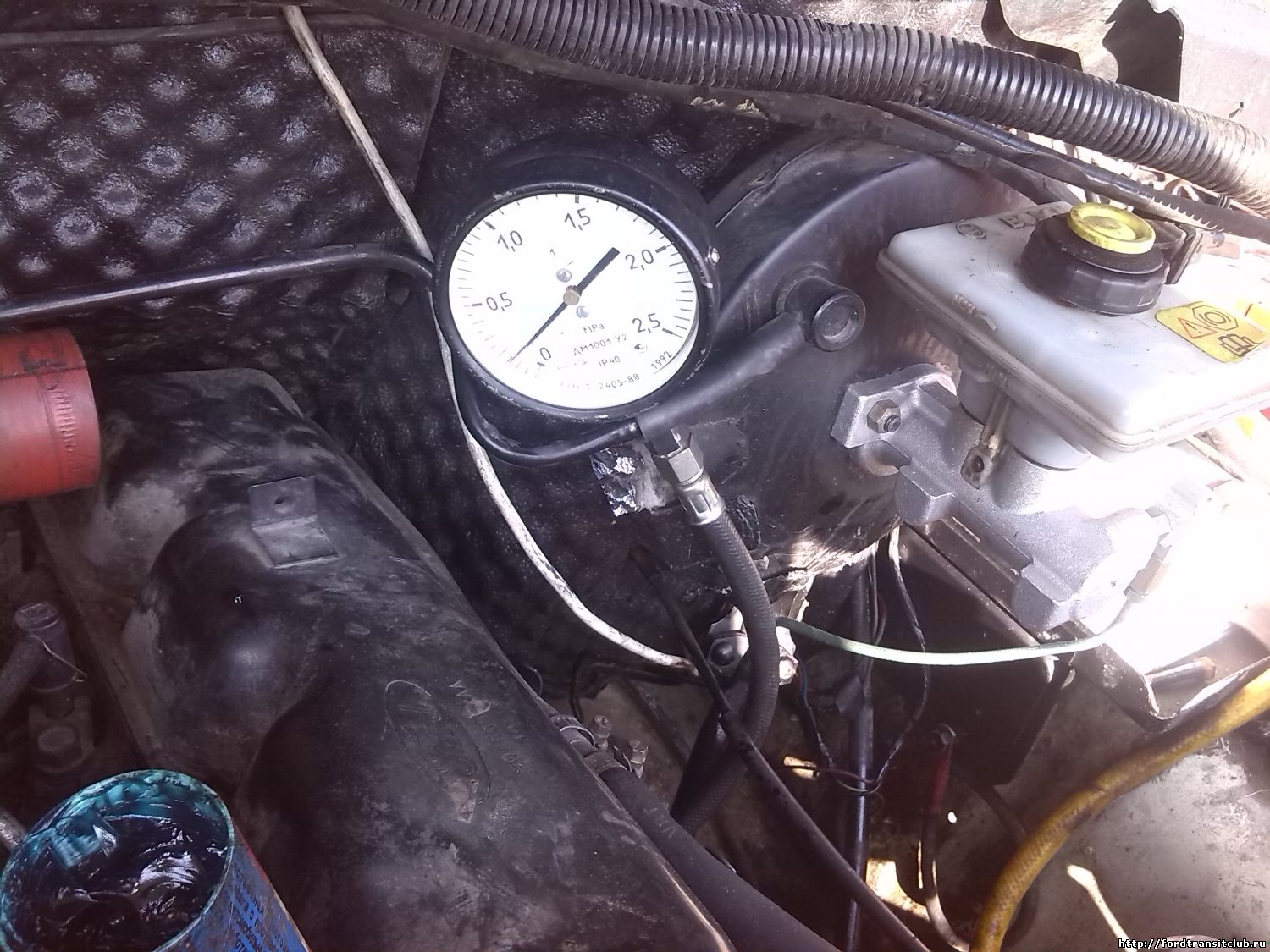

Вот верхнего у меня НЕТ cranky . Взял на свой страх и риск и досверлил отверстие(среднее на Серегином фото) примерно на 1см и о чудо - забила струя масла smile . Подцепил манометр, 2атм на холостых, на средних 3атм, думаю жить будет smile

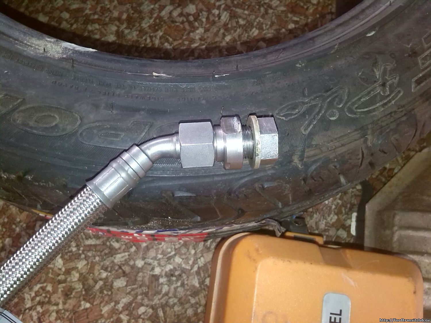

Также выточил штуцер в поддон, чтобы со сваркой не возиться. Гайка и та, выточена))
Прикрепления: 3649012.jpg (201.0 Kb) · 5445717.jpg (172.3 Kb)
pire111Дата: Вторник, 11.11.2014, 20:13 | Сообщение # 254
завальцуй её там.

Взял на свой страх и риск и досверлил отверстие(среднее на Серегином фото) примерно на 1см и о чудо - забила струя масла . Подцепил манометр, 2атм на холостых, на средних 3атм
Молодца.
У меня на дрыгле от эвакуатора воще на том месте не чего нету.Сначала подумал что да же со временем ему не светит турба,но благодаря твоему опыту надежда появилась,осталось бабла прикопить. biggrin
Мой опыт тут не причем, я свято верил, что именно сюда прикручивается напорный шланг, а так, может и не рискнул бы, тем более когда выкрутил заглушку, от туда вышло немного масла, может во вкладыше должно быть отверстие, хз. Вот бок моего блока, ничего лишнего smile
На прогретом давка около 0,7атм на холостых, нормально?

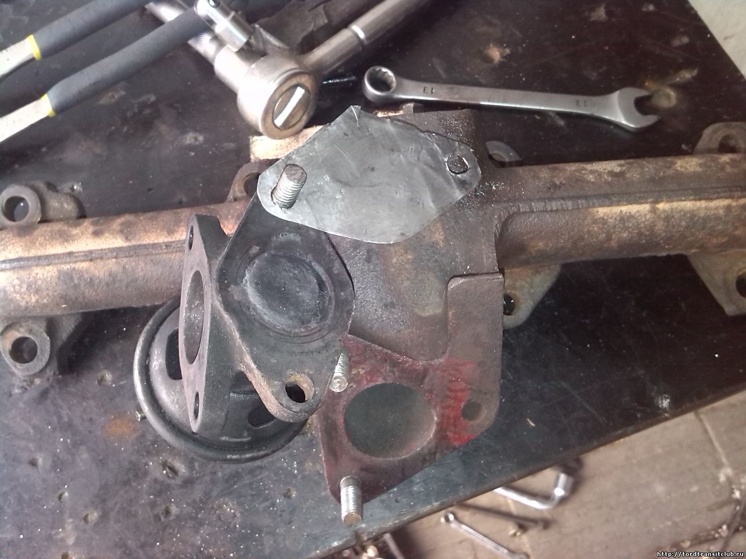

ЕГР доработал холодной сваркой и полностью убрал заслонку

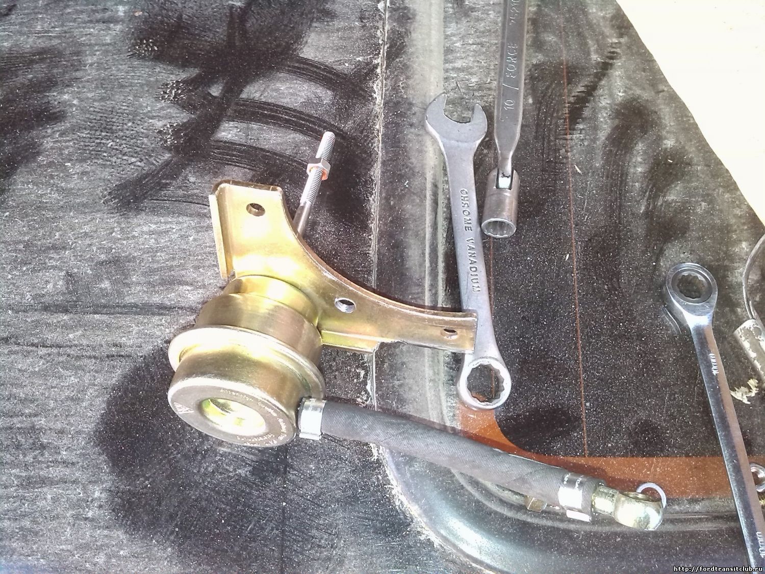

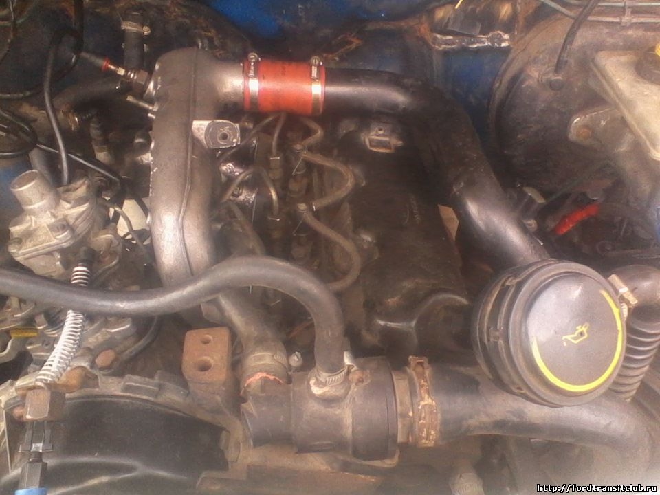

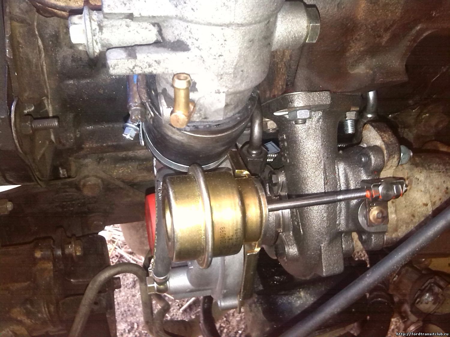

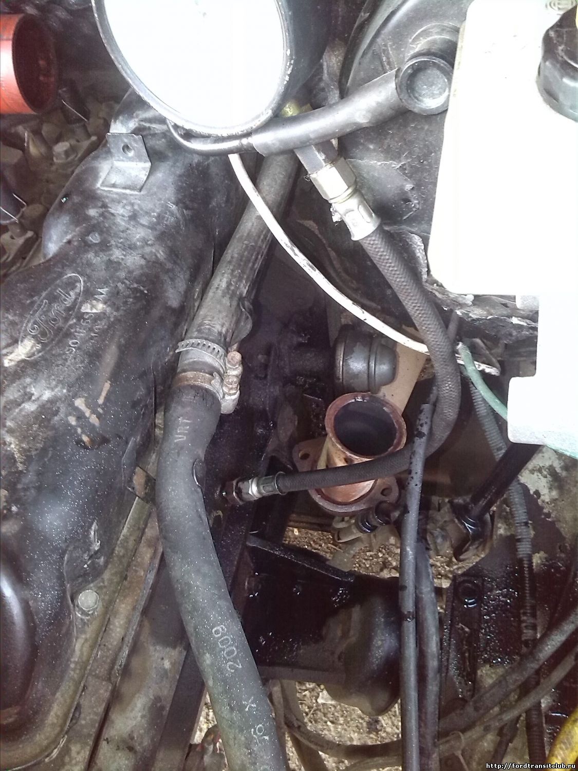

Под конец дня столкнулся с проблемой - конструкция с таким впуском как на фото(бус К2)
и кулеровой турбой не помещается, шланг от ЕГР и вниз до предпологаемого интеркулера зажимает между блоком и улиткой, да и выход с турбы смотрит в лонжерон немного((( Завтра буду пробовать развернуть улитку на 180 градусов и обойтись без кулера.
Ну как бы причём,я теперь знаю что там где у меня нет заглушки воще в принципе, зато есть масляная магистраль ,как бы сверло и метчик доделают своё дело. yes
Вов, а на тему егора на коллекторе заглушить, весь механизм заслонки в мусорку и трубу удлинить, как вариант? А то соединений лишних много выходит, у меня с них подсосы....
v_aДата: Среда, 12.11.2014, 23:58 | Сообщение # 265
Мне очень нравится, что магистраль компактная и металлическая, и без лишних соединений как раз! Тем более я целый час угрохал, чтобы убрать заслонку))) кулек дельфиновский пусть полежит.
Попробуй запустить движек без заглушки, может и повалит масло. Я метчик не использовал, резьба на 10, досверливал сверлом 7мм

murzikДата: Четверг, 13.11.2014, 15:55 | Сообщение # 268
так а что ее там разворачивать? отпускаешь 4болтика и снимаешь холодную часть,прижимается она 2 полукольцами.при установке место контакта внутренней части улитки слегка промазать герметом сам внутренний стык.
родной кулер смотрит вниз и снизу вход от турбы и турба смотрит вниз.
Серега зато с херней это жестче сама конструкция стоит.а смокчет сифонит так прокладки новые поставь. точно такой же Олежке ОВу поставили.
а кто еще из турбобошей??? чето я только 5насчитал.3 е с моей легкой руки (Телик,К2,ОВ),я,Славка (уральский) кстати самый первый прикрутил.а кто еще?

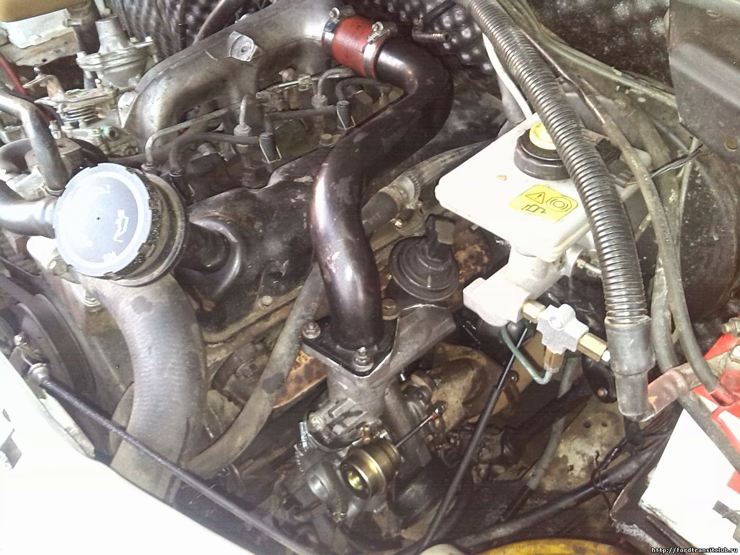

Получилось smile , клапан на место не встал, немного доработал болгаркой с дрелью, попутно лишившись гарантии)))
на фото дверь из Ижевска smile
Всё поставил, подающая трубка уперлась в турбу(на фото видно), но молоток с наставкой решил проблему, даже произвел запуск, кратковременный, т.к. слив вставлен в канистру, но все успешно - турба дует, масло бежит, осталось заменить шатунные вкладыши, сделать дырку в поддоне и сварить до кучи приемную трубу.
