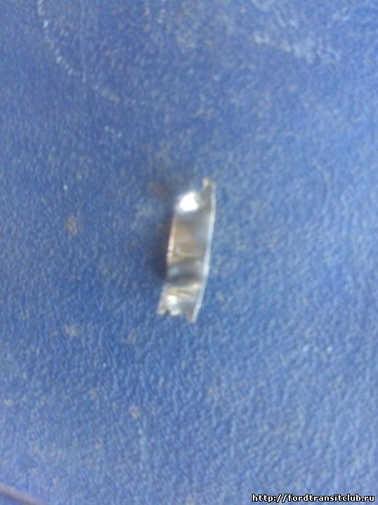

Телевизор писал, что на контактной сварке. Перекрутить винт явно быстрее, чем со сваркой возиться.

televizorДата: Суббота, 22.11.2014, 11:28 | Сообщение # 309
Цитата Малыш53 ()
а она несьемная?
На фото именно эта целка уже снятая.
Да всё снимается.Просто очень неудобно и эта зараза прихвачена контактной сваркой в двух местах.
Добавлено (22.11.2014, 11:28)
yes
