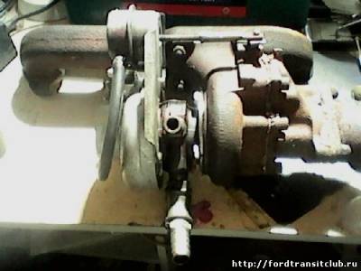

турбиу привез. все как на фото,все нормально. возник вопрос. там четыре штуцера между улиткой и крыльчаткой ,вернее три одного не хватает. два на масло,два на воду. так вот одна пара я так понял что на воду,обычный резиновый патрубок на ней стоит как на печку, свободно продувается ртом во внутрь турбы, в выхлоп если заткнуть пальцем второй выход. я так понял это ппц турбе,она не рабочая получается. тосол должен быть герметичен по идее

Малыш53, А фото агрегата можно?

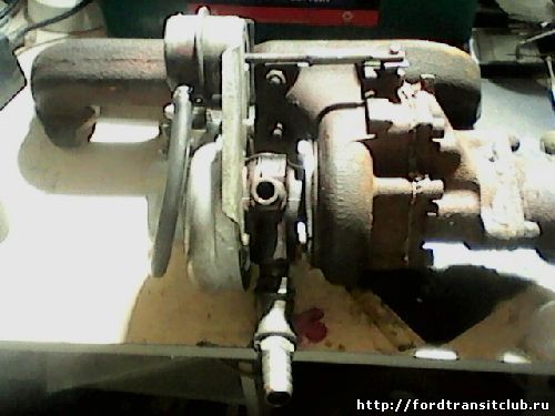

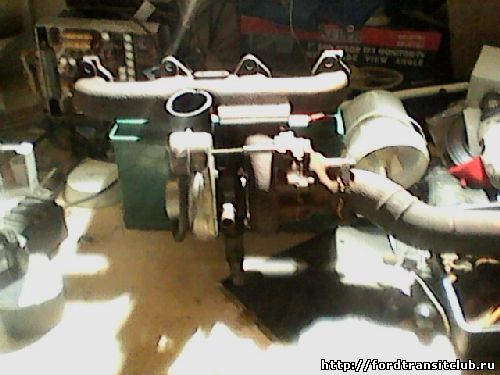

Малыш53Дата: Среда, 26.11.2014, 22:14 | Сообщение # 342
Сообщений: 599
фотки с телефона
общий вид

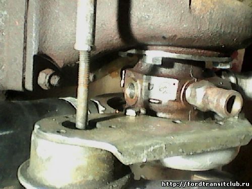

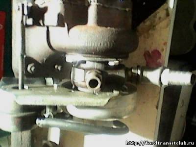

штуцера

Малыш53Дата: Среда, 26.11.2014, 22:39 | Сообщение # 344
Сообщений: 599
штуцера идут крест накрест,продуваются и сифонит верх (без штуцера,резьба одна)\низ самый здоровый с уголком под простой патрубок
правый\левый одинаковые но тоже под шланги с хомутом
маркировок никаких нет,на улитке GARRETT

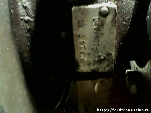

на самой турбине AIResearch и выбито 0092 и цифра 90 в круге
на средней части возле верхнего входа с резьбой буква А и табличка на клепках
Прикрепления: 3607108.jpg (19.4 Kb)
v_aДата: Среда, 26.11.2014, 22:50 | Сообщение # 345
Цитата Малыш53 ()
фотки с телефона
Фотки, судя по всему, с калькулятора smile , хреново видно.
Большие штуцера явно тосольные, отсутствующий - подача масла, 4й не увидел.
так они получаются все тосольные? такого же быть не может. отсутствующий связан с нижним,самым здоровым. четвертый такойже как и спереди,только с обратной стороны,торчит в сторону блока

v_aДата: Среда, 26.11.2014, 23:07 | Сообщение # 347
Цитата Малыш53 ()
то слив мог быть простым шлангом на хомуте,как на вакумном насосе?
Да, в сливе нет давления.
По идее, тот что вертикально вниз - и есть слив масла.
Малыш53Дата: Среда, 26.11.2014, 23:09 | Сообщение # 348
Сообщений: 599
тогда вот он и сифонит,а вот должен он так

нашел тему на соседнем,походу один в один турба
Добавлено (26.11.2014, 23:44)
вообщем вова пассат191 по скайпу достал свою новую турбину из шкафа и дунул в масляную магистраль,продувается так же как и у меня при заткнутом выходе. вообщем все нормально biggrin
