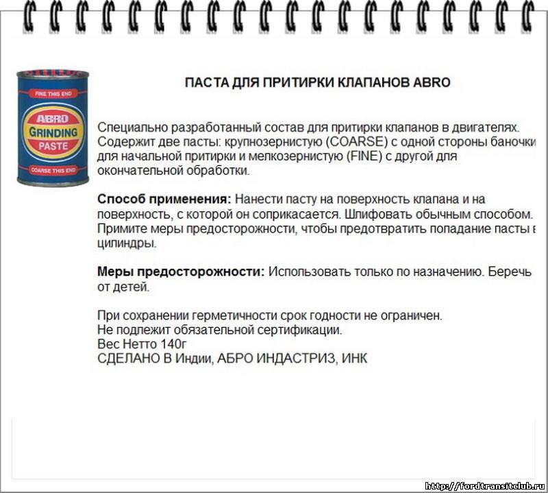

| nafanya59 | Дата: Воскресенье, 13.03.2011, 07:58 | Сообщение # 279 |
| Gamm, паста такая ?

| Gamm | Дата: Воскресенье, 13.03.2011, 15:09 | Сообщение # 281 |
Реальный мастер
Сообщений: 1231
| nafanya59, Не, не такая, наверное нет разницы в какой упаковке, у меня в виде карандаша или фломастера с большой крышкой она же подставка. Добавлено (13.03.2011, 15:09) --------------------------------------------- smaghin, Микротрещены, последствия обрыва ремня, неоднократного, переборы с эфиром при зимнем запуске, проскакивал ремень, солярка с бензином, много причин, не все что я перечислил обязательно должны быть у тебя, может просто банально усталость металла. У нас было несколько машин с такой бедой.
