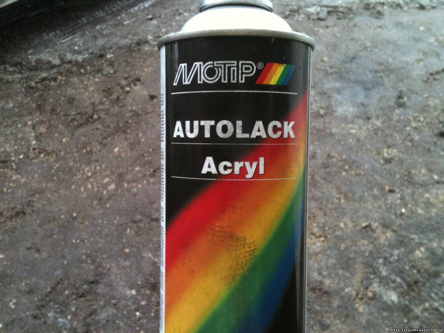

| Gamm | Дата: Пятница, 18.03.2011, 22:09 | Сообщение # 343 |
Реальный мастер
Сообщений: 1231
| master_vn, Фото краски. Добавлено (18.03.2011, 22:09) --------------------------------------------- Все верно, гусь, это маленький, так сказать кран,для съема мотора.Правда его могут называть по разному.
