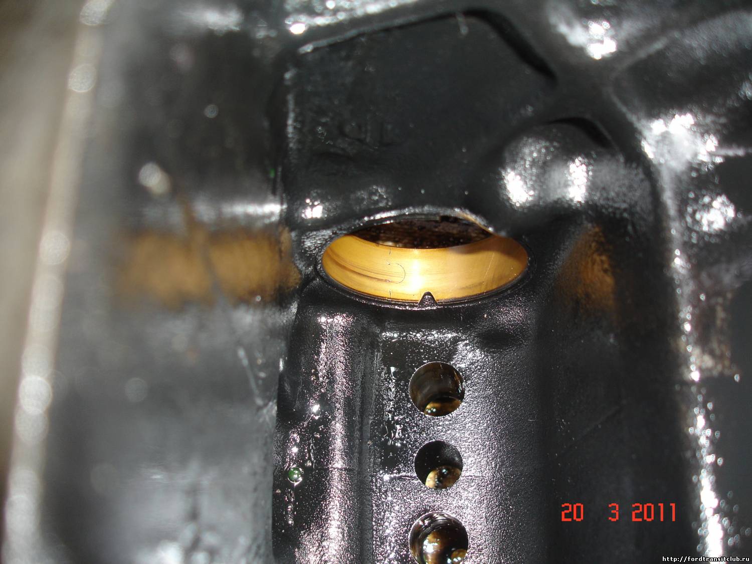

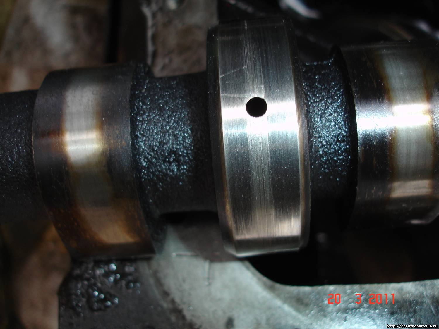

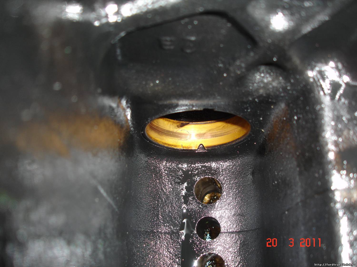

Сообщений: 73

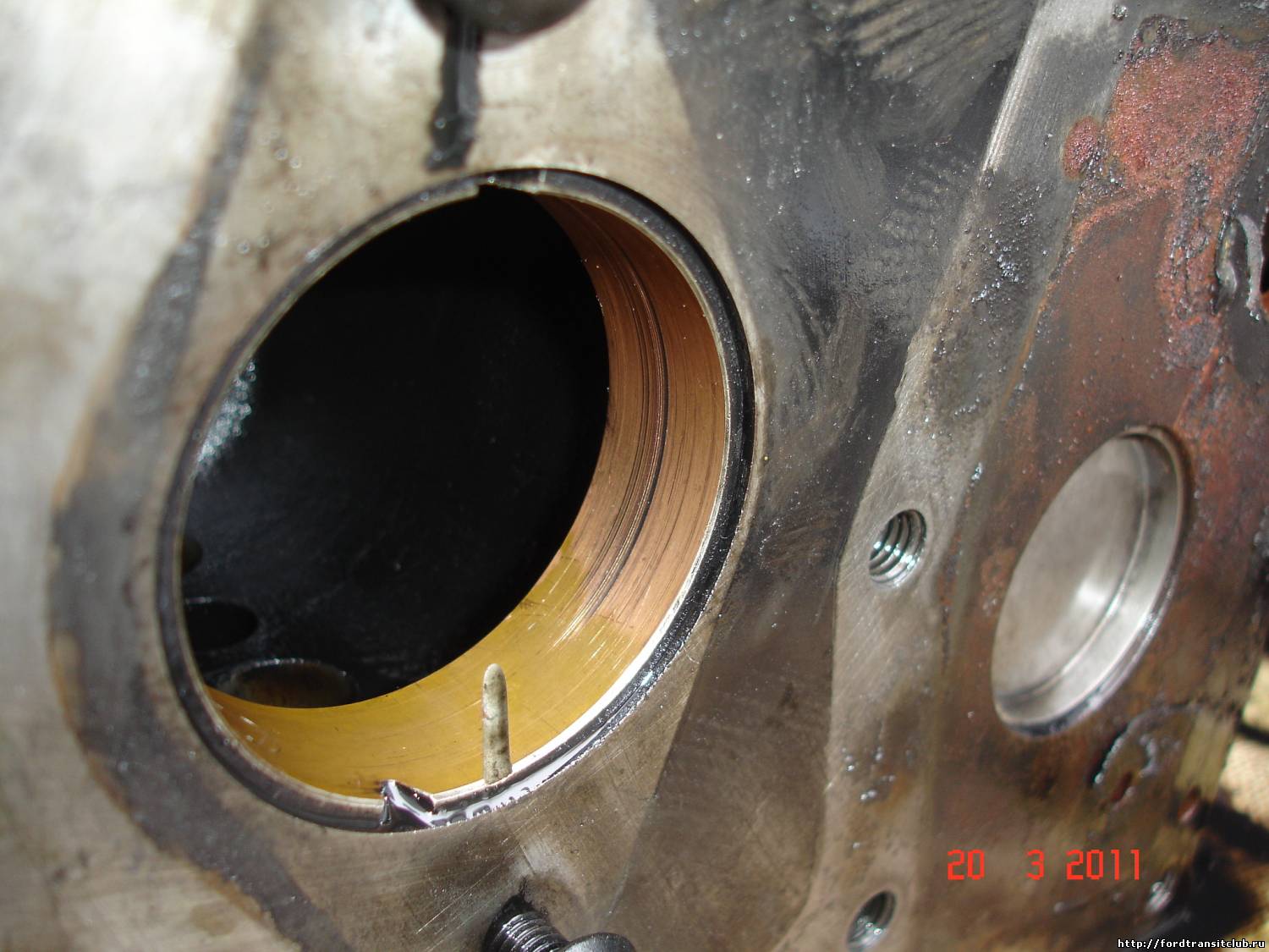

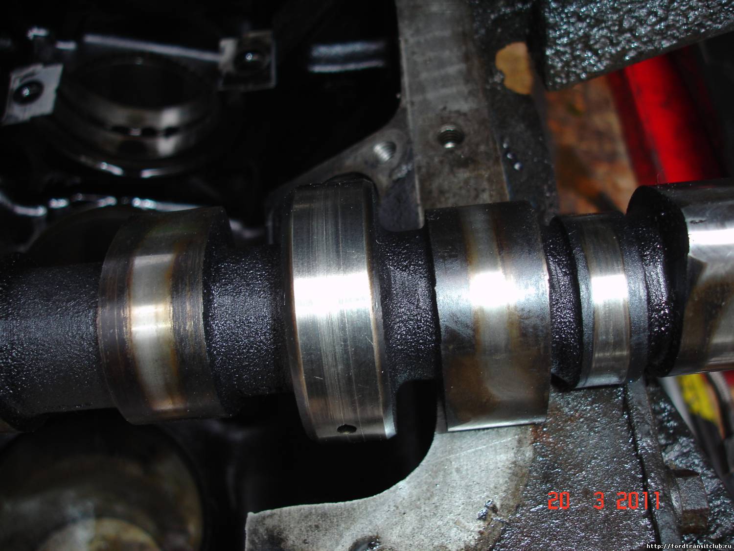

Вчера снял двигун.Сегодня раскинул кишки,но меня волнует распредвал и его вклады.Гляньте на него плиз.Кто чё думает??? fear :fear: fear

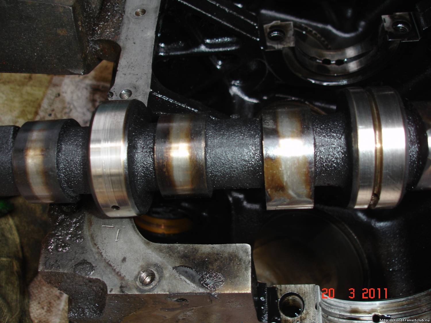

smaghinДата: Воскресенье, 20.03.2011, 20:00 | Сообщение # 359
Сообщений: 73

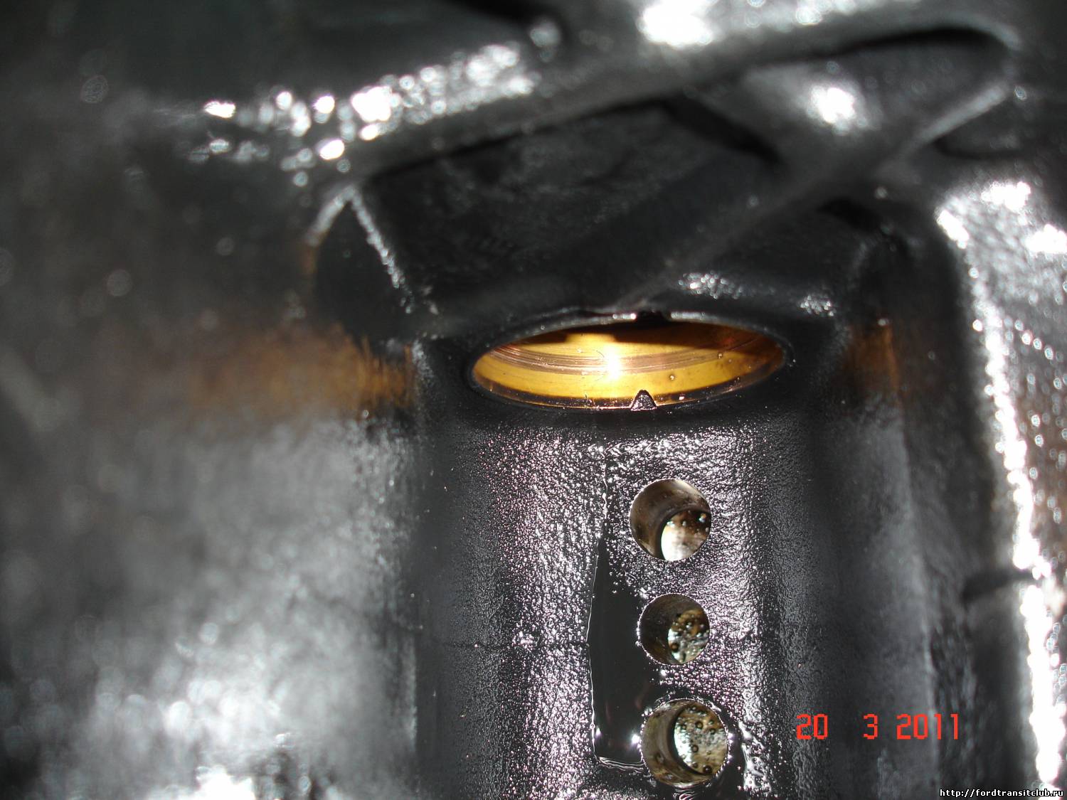

Вот ещё.

smaghin, Саш, ну вообще втулки менять скорее всего надо, если ногтем царапать по шейкам,ноготь цепляется? так же и про втулки.

smaghinДата: Понедельник, 21.03.2011, 11:53 | Сообщение # 362
Сообщений: 73
Ребя подскажите как снять втулки распредвала??? help
Форд транзит 93г 2.5D,4DA,59KW,80 л.с,краб,BOSCH,длинный,высокий.
sergkry1@Дата: Понедельник, 21.03.2011, 20:10 | Сообщение # 363
smaghin, выбить оправкой.
Потом ею же и поставить на место.
Я смотрел в Мануале,вроде все шейки одного диаметра.
Штангенциркуль в твоих руках разрешит мои сомнения. biggrin

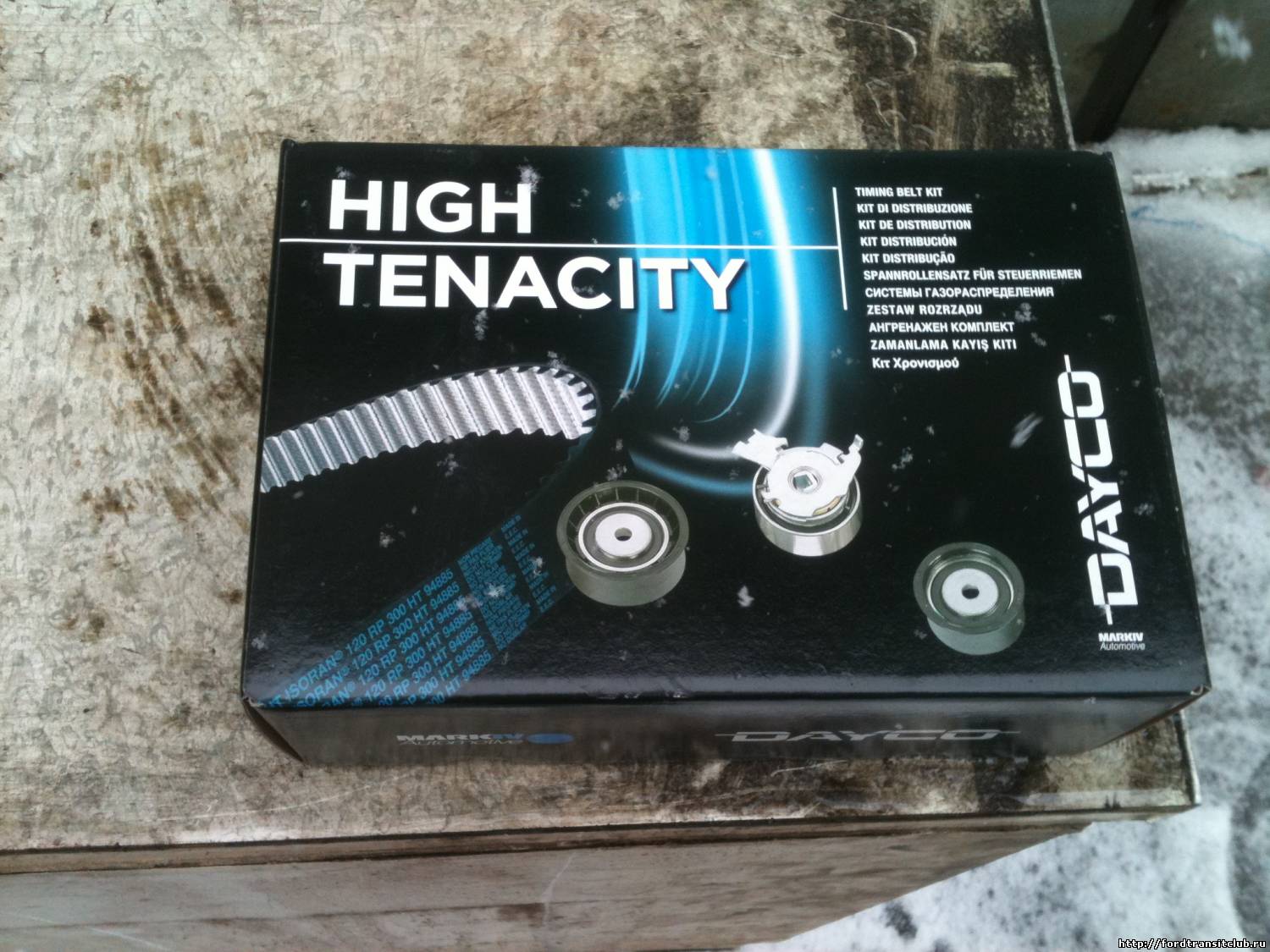

GammДата: Понедельник, 21.03.2011, 21:01 | Сообщение # 364
Реальный мастер
Сообщений: 1231

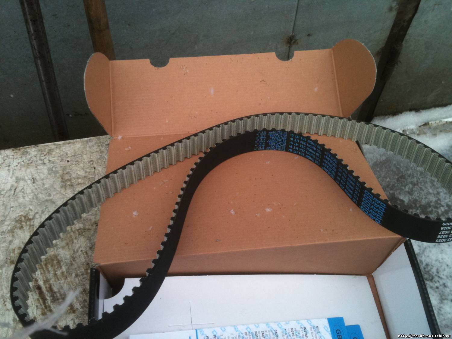

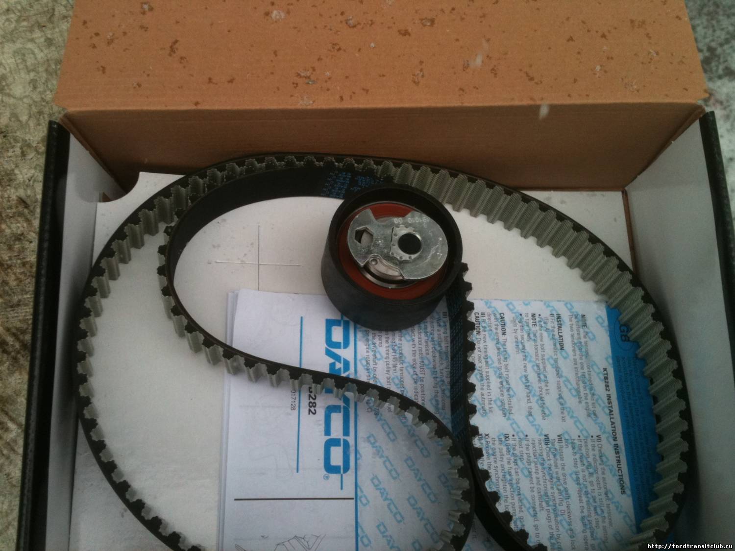

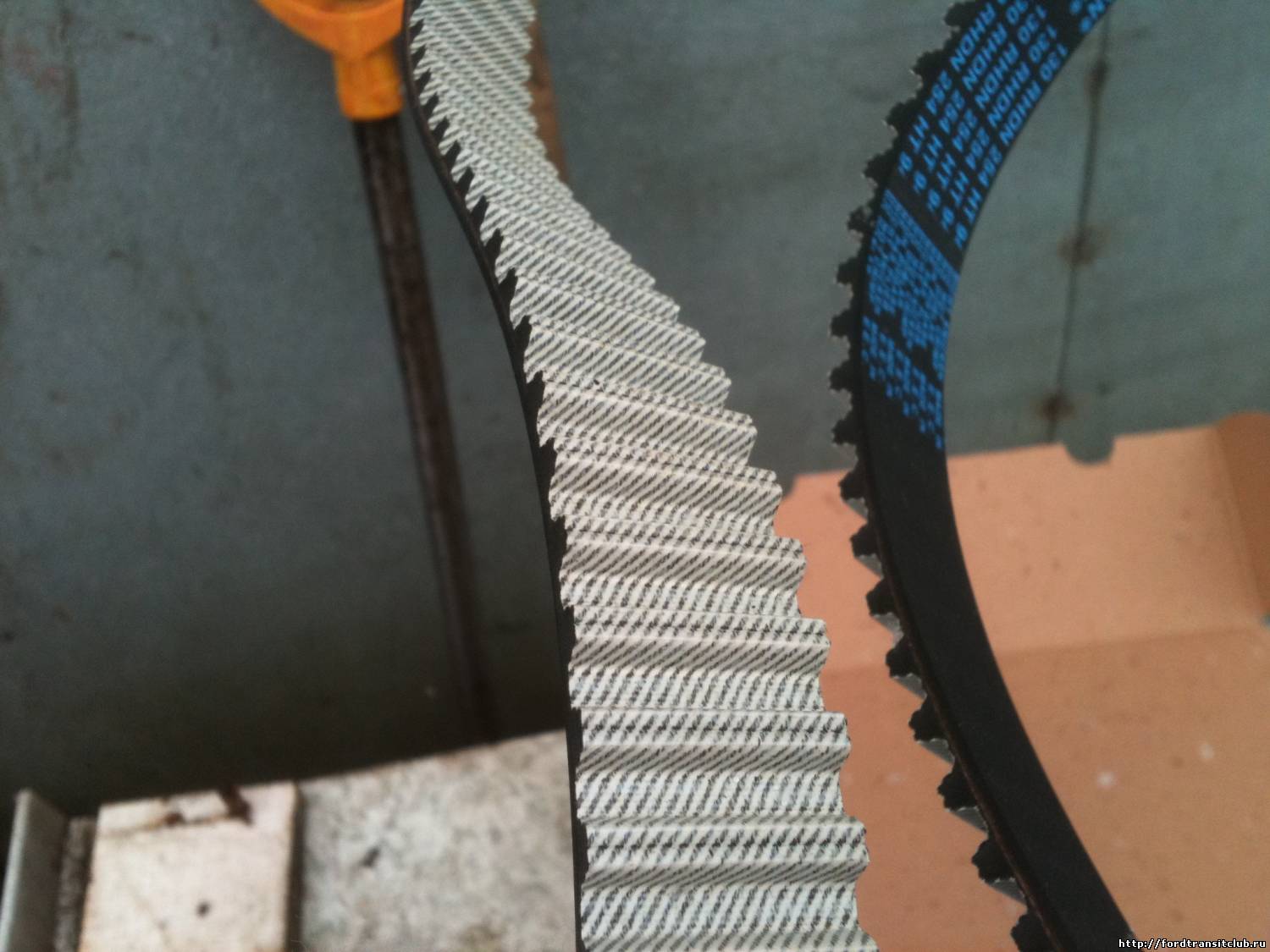

Фото ремня с тефлоновым напылением
Прикрепления: 2685660.jpg (200.0 Kb) · 9607128.jpg (150.1 Kb) · 2846474.jpg (130.7 Kb) · 4238388.jpg (138.3 Kb) · 0388530.jpg (148.7 Kb)

K2Дата: Понедельник, 21.03.2011, 22:42 | Сообщение # 365
Quote (Gamm)
Миш, спасибо за фотки smile Почем у вас такой комплект? у меня правда только поменян, да и еще комплект ремень-ролик лежит в запасничке(запасливый я biggrin ), но на будущее все равно интересно yes
GammДата: Понедельник, 21.03.2011, 23:16 | Сообщение # 366
Реальный мастер
Сообщений: 1231
K2, Серег, дорого, 4500 тыщи, можно найти его на много дешевле.

как знать, все относительно, если прикинуть, ролик нормальный дешевле 1600 не будет, ремешок по моему 1200 я брал(в его тефлонности не уверен, скорее нет), а тут визуально все очень кашерно выглядит yes Так что я бы себе такой ставил не только на зиму... ну не люблю я экономию на своем "друге", он ведь меня кормит и поит smile Gamm, за инфу Спасибо!

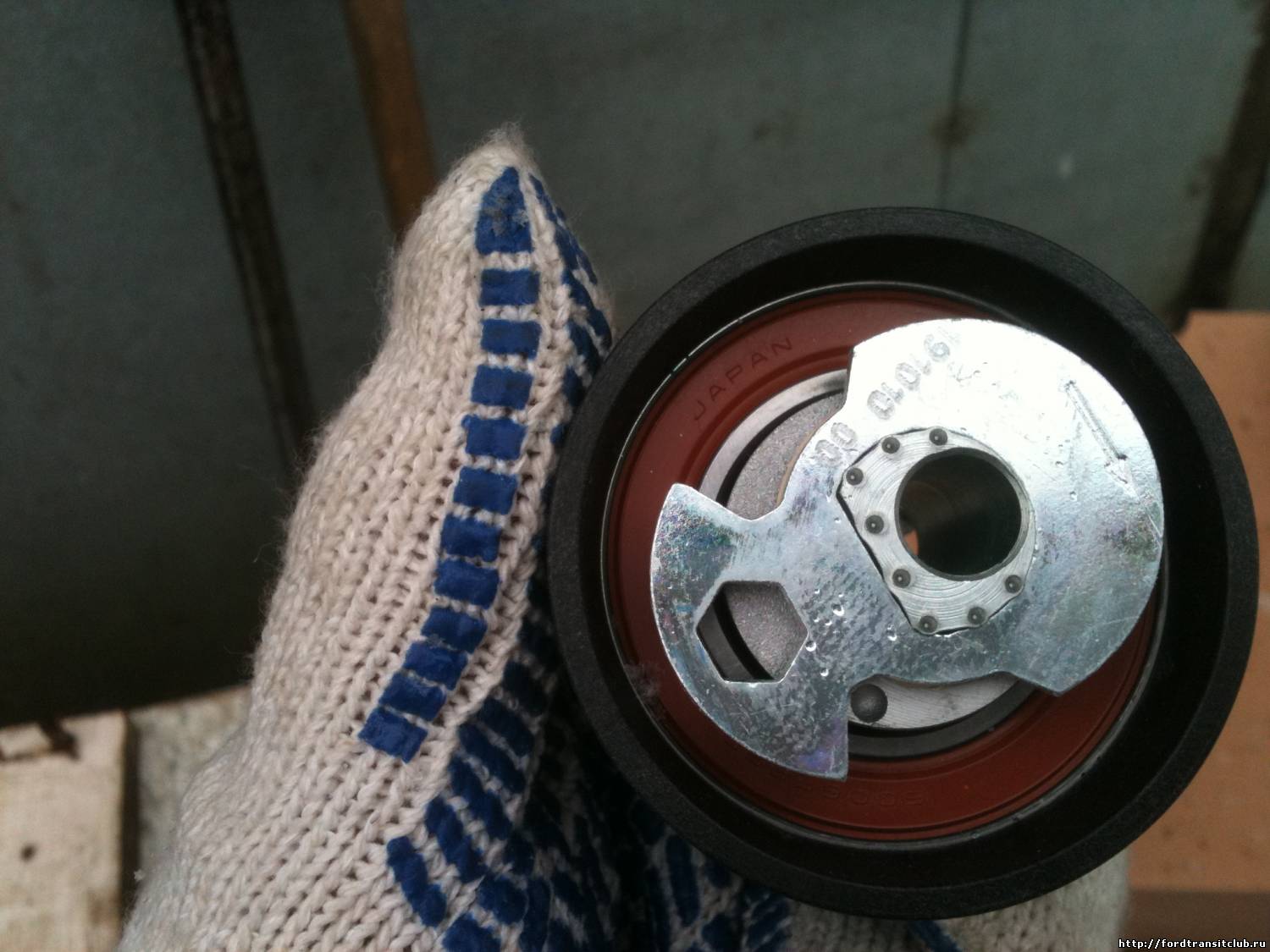

v_aДата: Вторник, 22.03.2011, 23:56 | Сообщение # 371
Вот мой ремешок smile
K2Дата: Среда, 23.03.2011, 00:28 | Сообщение # 372
Quote (v_a)
Вот мой ремешок
гавняная тема.... видел я такие ремни у друга...
v_aДата: Среда, 23.03.2011, 00:44 | Сообщение # 373
Теперь и у меня такой есть, первенец)))
televizorДата: Среда, 23.03.2011, 09:07 | Сообщение # 374
Quote (v_a)
Вов как дела с последствиями?
v_aДата: Среда, 23.03.2011, 10:51 | Сообщение # 375
Последсвий нет, заменил ремень и ролик.
