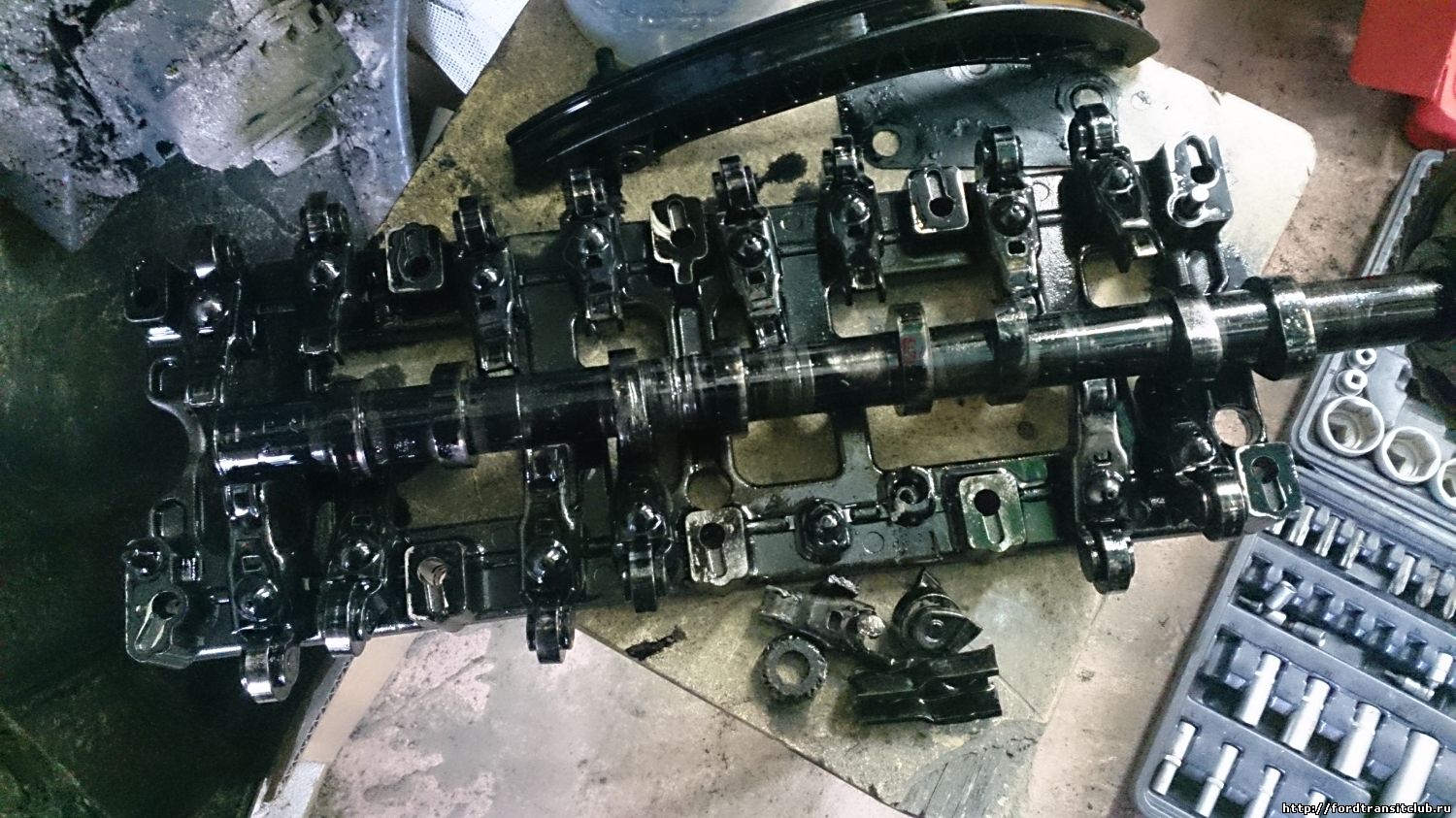

| Здравствуйте, нужна помощь! У меня Ford Transit Bus 125 сильный. Пробег 65000. Уже второй раз ломается пастель. Первый раз на месте 2го цилиндра теперь в районе 3го цилиндра. Не понимаю почему это происходит, поставить новую проще простого, но вот поставить и ждать пока она снова не сломается как то не надежно. Никто не знает как исправить эту проблему, чтобы ее больше не было! Для 65 000 - 2 ремонта по 60 тыс рублей многовато как то. Автомобиль 2009 года.
На втором фото представлен впускной коллектор. На нем есть непонятный мягкий нагар, может быть моя проблема связана с этим.
