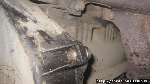

| SVG | Дата: Понедельник, 25.05.2015, 22:24 | Сообщение # 717 |
| День первый. Пока нашел ключ на 32, пока собрался с мыслями, в общем, застрял на торксе над гуром- и так его и так- ни фига не пошел- проворачивает (какой Генри придумал эти торксы...) Завтра пропилю его под отвертку нах...

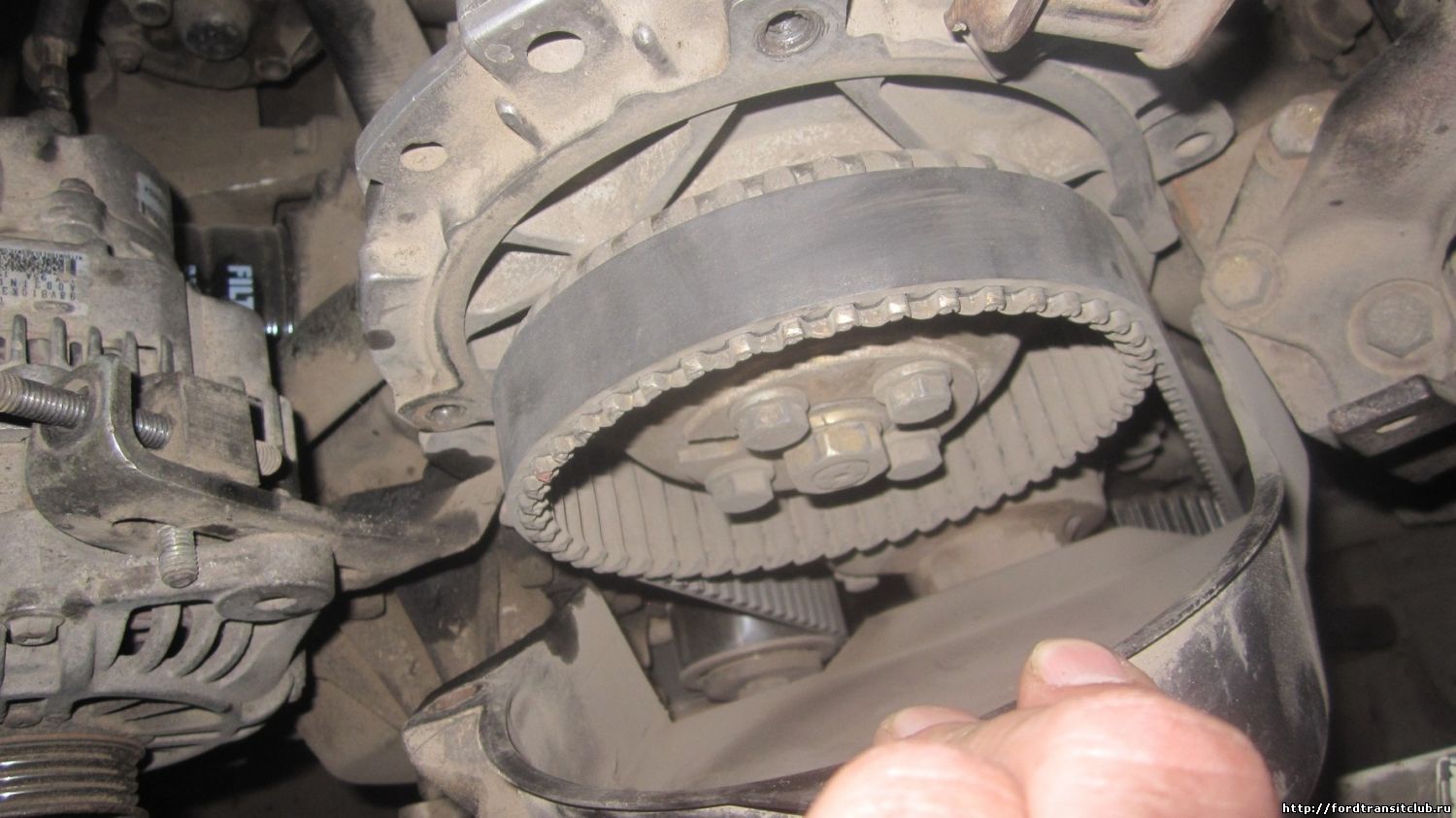

| Димарик | Дата: Понедельник, 25.05.2015, 23:45 | Сообщение # 718 |
Сообщений: 4722
| Интересный ракурс нижнего снимка-как будто ремень ГРМ идёт вертикально вниз..  Добавлено (25.05.2015, 23:45) ---------------------------------------------

| SVG | Дата: Понедельник, 25.05.2015, 23:52 | Сообщение # 720 |
| Цитата Димарик (  ) вертикально вниз. Слегка наискосок взялось  Добавлено (25.05.2015, 23:52) ---------------------------------------------
