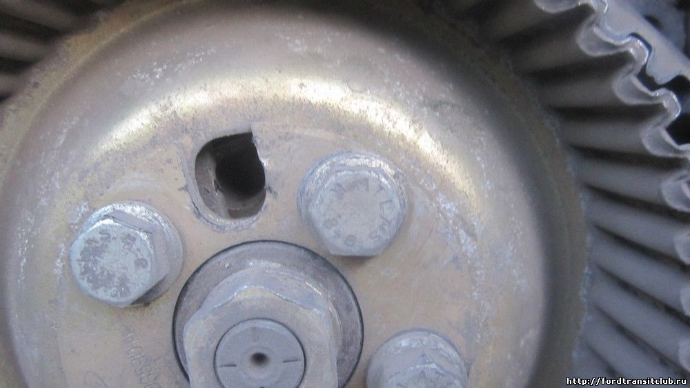

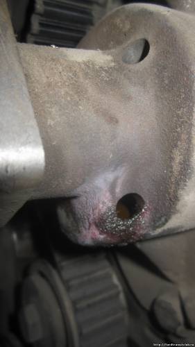

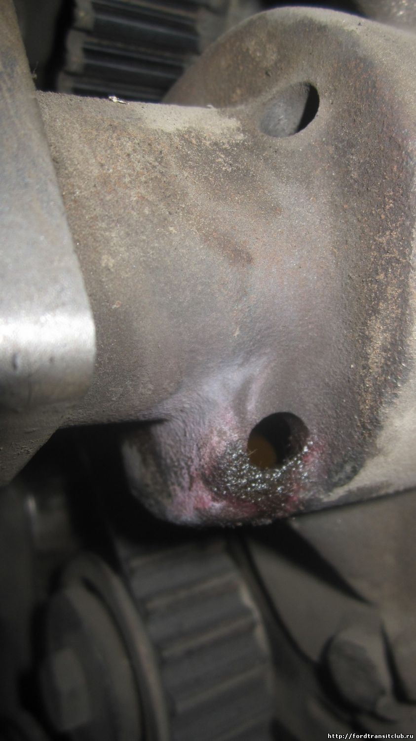

| А без снятия головы никак не обойтись? Добрался таки до меток( неудобно ковырятся блин, когда еще и на работу надо). Вроде все на месте. Нашел, похож, куда антифриз девался В плите у насоса кусок выдран, где отверстие под метку- эт ничего?  Добавлено (26.05.2015, 20:33) --------------------------------------------- И что там за метка красная на шкиве насоса? И если ремень на месте, куда дальше лезть? Клапана смотреть? Или Цитата murzik (  ) коренные вкладыши чтоб заменить то коленвал не нужно снимать они и так успешно меняются Чувствую, хандра где то рядом ходит...Добавлено (26.05.2015, 21:22) --------------------------------------------- И еще- когда коленвал ключом прокручивал, то легко шел, то тяжело- так должно быть?

| Цитата SVG (  ) В плите у насоса кусок выдран, где отверстие под метку- эт ничего? ктото завел со сверлом Цитата SVG (  ) И что там за метка красная на шкиве насоса? оринтир просто Цитата SVG (  ) И еще- когда коленвал ключом прокручивал, то легко шел, то тяжело- так должно быть? так и есть

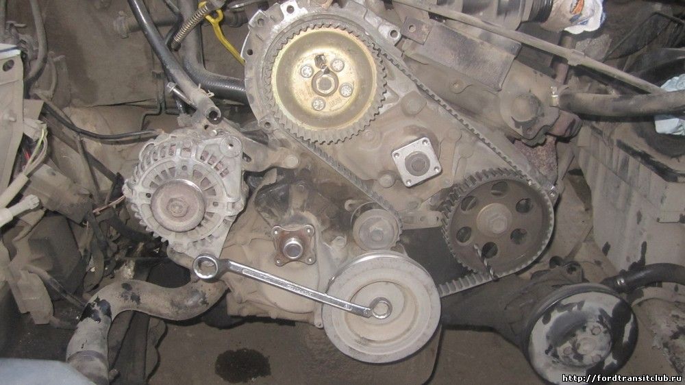

| Симптомы: -резкая пропажа тяги -дым с, полагаю, клапанной крышки? -троит -давление масла горит или разок моргнула?
Все верно?
Рекомендую проверить заслонку воздушную, если таковая имеется. А вообще неплохо бы все равно попробовать завести, посмотреть что будет. Провернуть ничего не успеет, заклинить тоже, но диагностику облегчит... Можно было бы думать на форсунки, если бы не давление масла...
Если все верно, метки все выставляются, значит следующий шаг - снятие клапанной крышки, возможно рокер какой слетел, обороты упали и моргнуло давление...

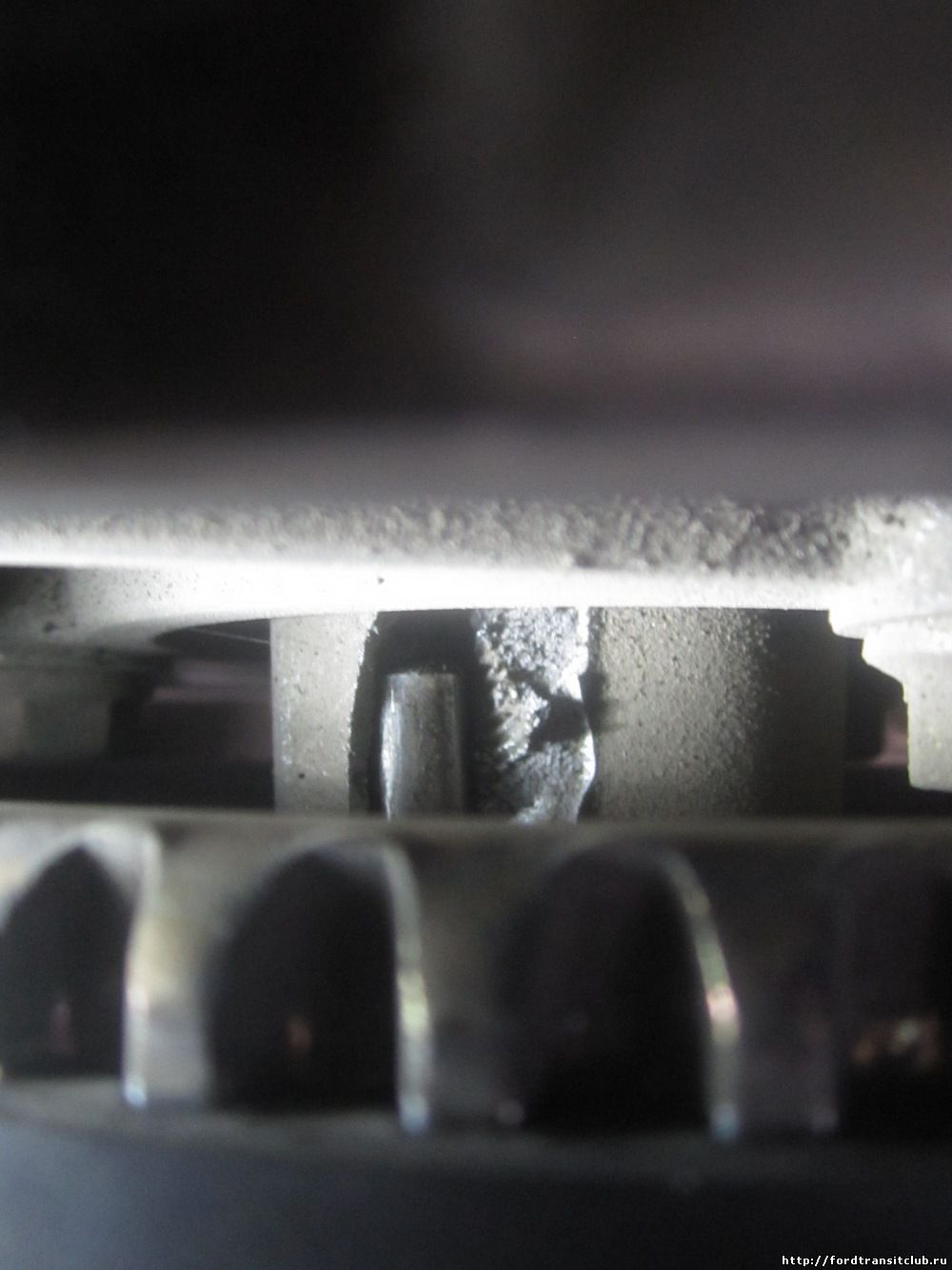

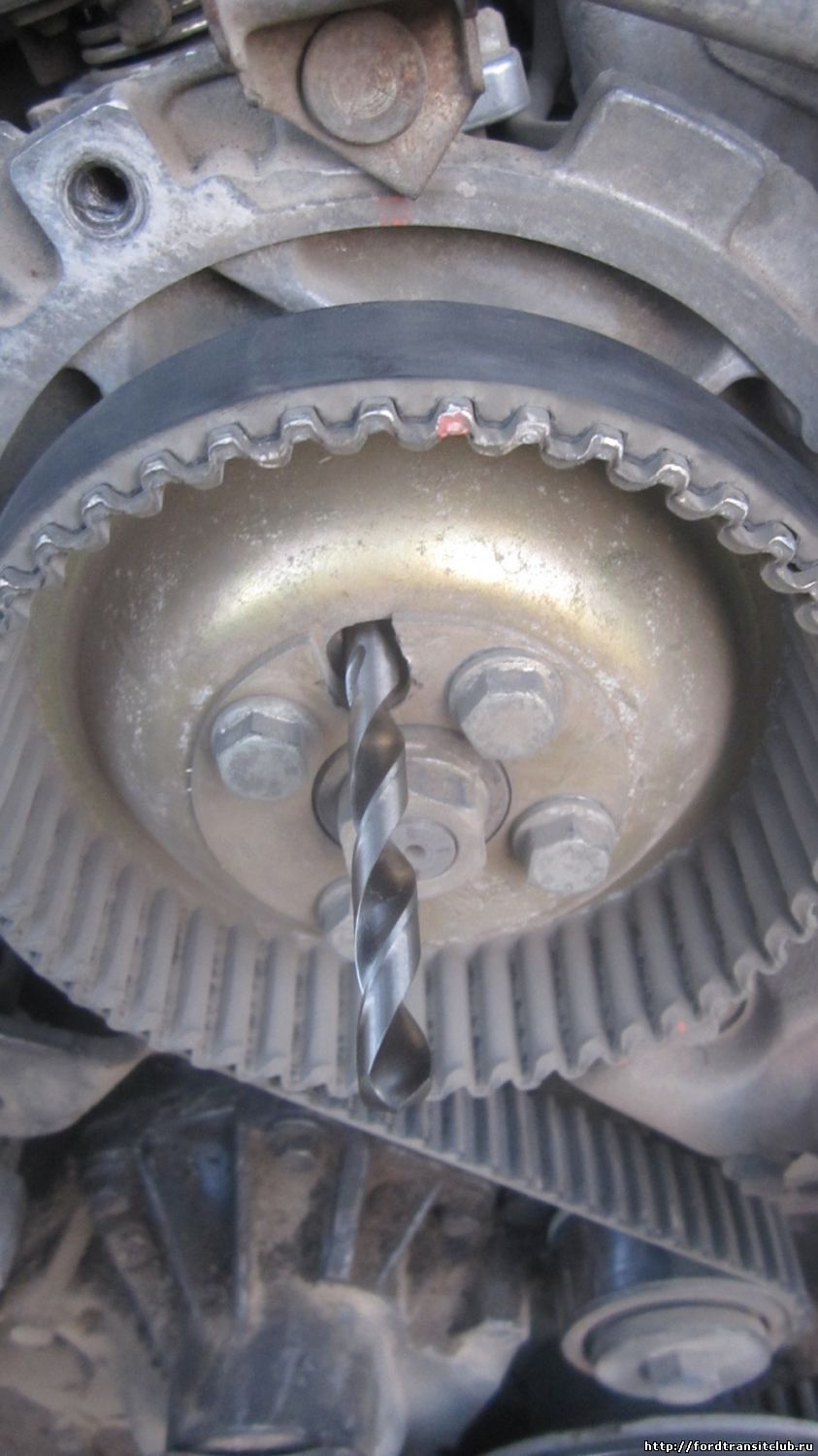

| Еще, по фото не заметил выставленную метку коленвала. Там все норм?

Цитата K2 (  ) выставленную метку коленвала. Там все норм? Ну да, с нее и начал= на пару см сверло ушлоДобавлено (26.05.2015, 22:33) ---------------------------------------------
