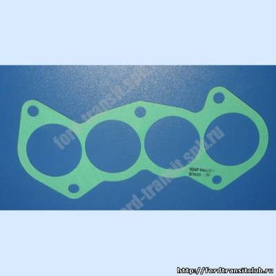

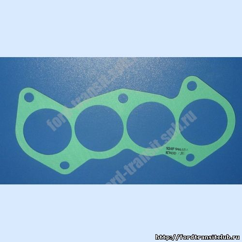

| Цитата SVG (  ) а на коллекторе не нужно? между половинками? Там нет прокладки.

| Цитата SVG (  ) Там нет прокладки. славик, не вводи в заблуждение. есть там прокладка . кат номер 6909744

| Малыш53, Спасиб, закажу Вот, завел. Я с кабины снимал https://youtu.be/i_Issy_ZoN4 Сын с улицы https://youtu.be/4WJSDq5vbJgДобавлено (27.05.2015, 12:34) --------------------------------------------- Лампа перестала моргать где то на 35 секунде- через полчасика еще попробую завести, посмотрю будет гореть или нет.
| K2 | Дата: Среда, 27.05.2015, 12:39 | Сообщение # 765 |
| Цитата Малыш53 (  ) славик, не вводи в заблуждение. есть там прокладка . кат номер 6909744 А нужна??? Цитата SVG (  ) Лампа перестала моргать где то на 35 секунде- через полчасика еще попробую завести, посмотрю будет гореть или нет. Больше деталей, сколько холостые(хотя бы примерно), троит или нет?
