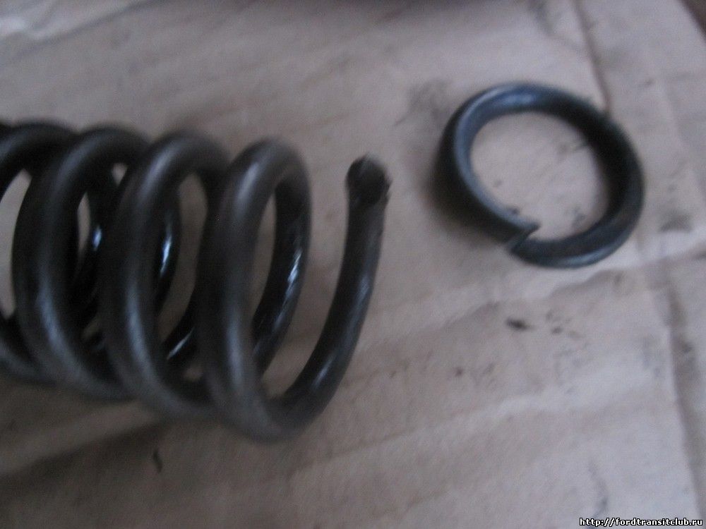

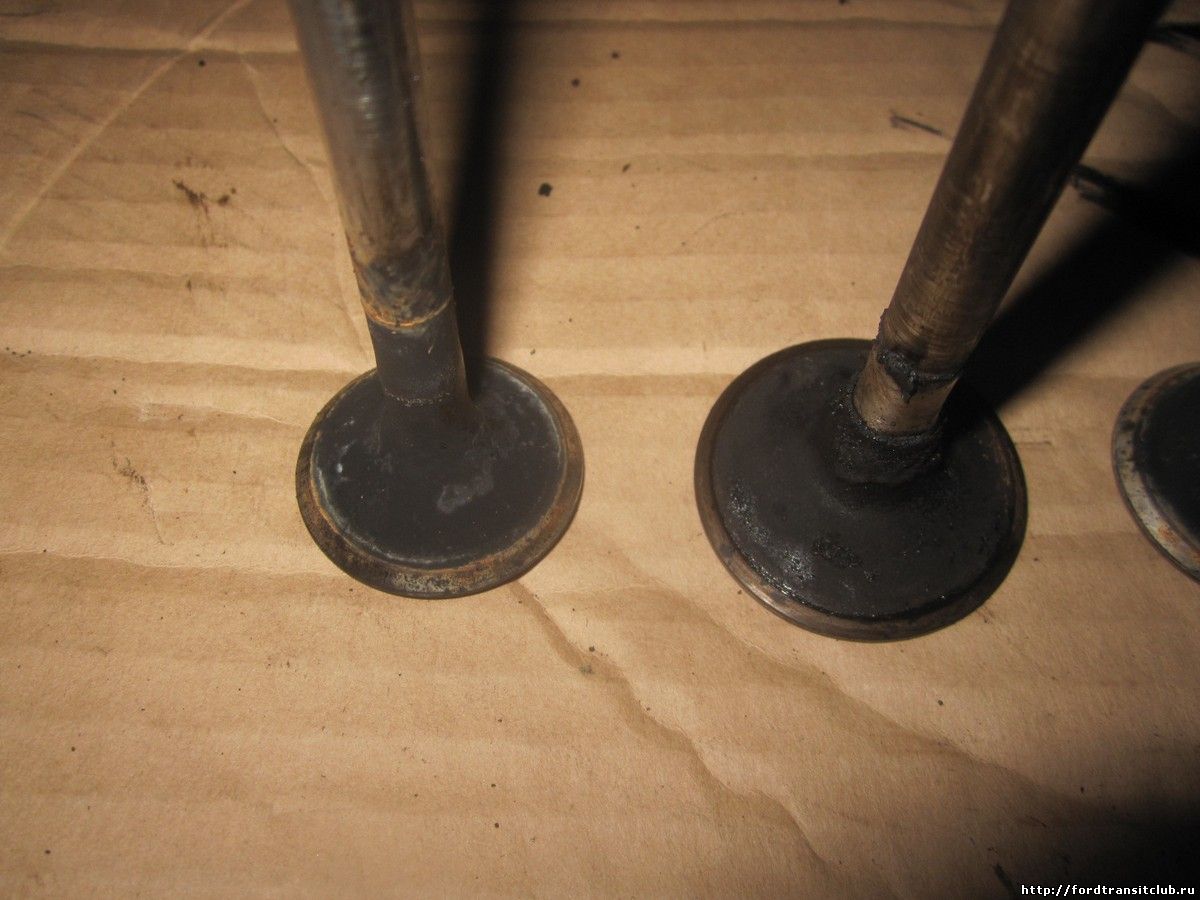

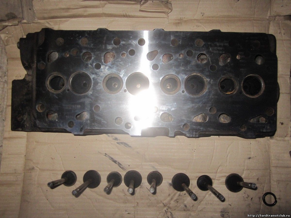

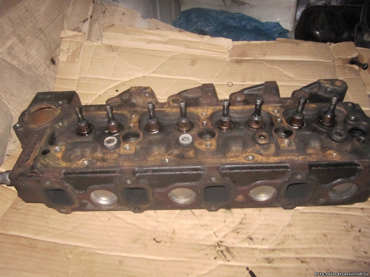

В общем вот
первый цилиндр
Половина пружин поломано (от перегрева?)
А сколько там дерьма внутри crazy
Прикрепления: 8628107.jpg (219.7 Kb) · 3945714.jpg (185.1 Kb) · 0943271.jpg (105.8 Kb) · 8610322.jpg (223.8 Kb) · 5725790.jpg (210.9 Kb)
БотаникДата: Четверг, 23.07.2015, 20:05 | Сообщение # 1053
И как же мафынка с ЭТИМ ездила???.......... И кто ЕЁ ДОВЁЛ до такой жизни?

Поразительно, столько косяков-грязь, масло, пружины, а движок на слух работал нормально shock
SVGДата: Четверг, 23.07.2015, 23:18 | Сообщение # 1059
Терпеливый он у меня

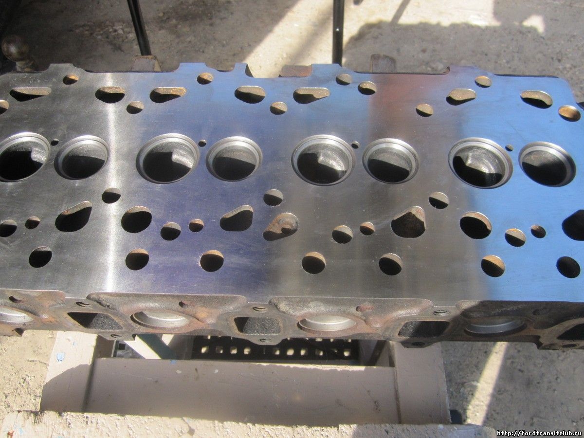

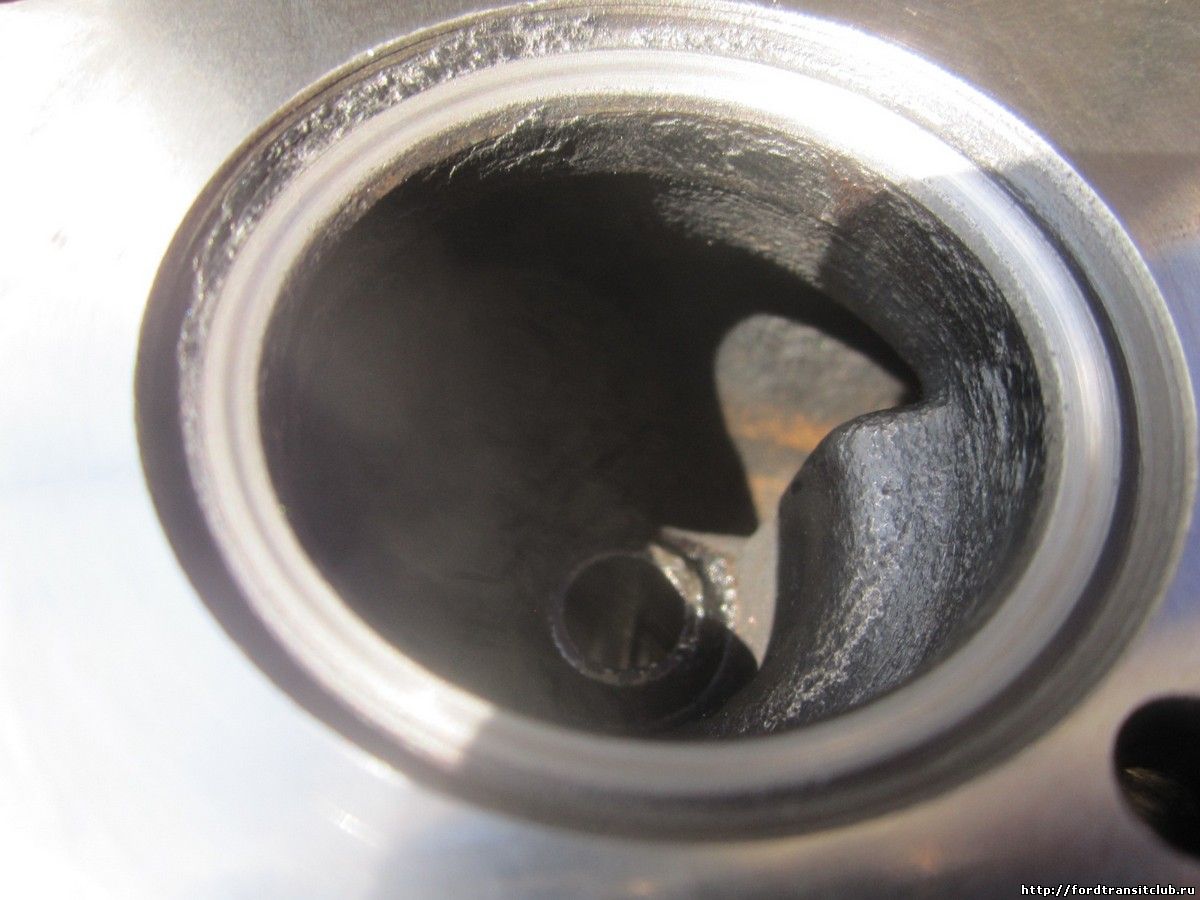

SVGДата: Суббота, 25.07.2015, 00:04 | Сообщение # 1063
Но ведь опрессовка ничего не показала. Может я неправильно выразился- мастер сказал, что вода под клапаном, а клапан то ли закисший, короче не крутится. в общем хз.

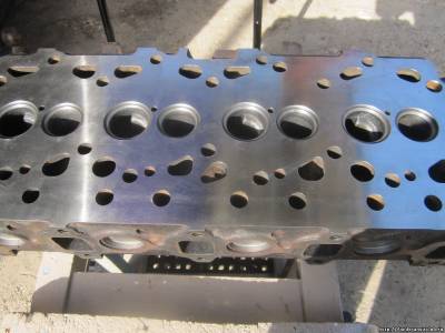

Сегодня притирал клапана- руки болят ппц.

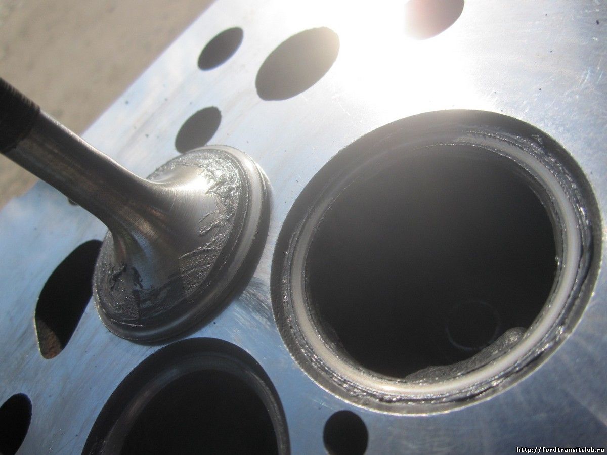

Врт этим:
Проходящие мимо люди замедляли движение, с интересом наблюдая за мной.
И как древние люди огонь добывалм crazy
Вот что получилось
Прикрепления: 1821769.jpg (206.7 Kb) · 8460407.jpg (143.1 Kb) · 5536310.jpg (170.0 Kb) · 5919712.jpg (167.9 Kb) · 8995982.jpg (232.1 Kb)

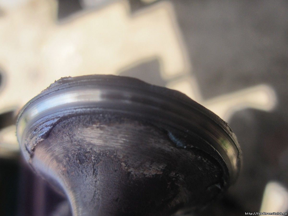

SVGДата: Суббота, 25.07.2015, 00:09 | Сообщение # 1064
Добавлено (25.07.2015, 00:07)
Заберу с экзиста колпачки, соберу проверю керосиной.
Добавлено (25.07.2015, 00:09)

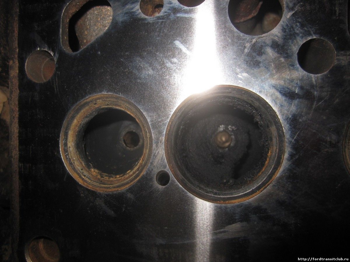

В интернете смотрел ролики- там говорят, что каёмочка должна матовой быть, а у меня наоборот блестит- может что не так делаю?
Прикрепления: 0301283.jpg (143.1 Kb)
televizorДата: Воскресенье, 26.07.2015, 11:41 | Сообщение # 1065
Да всё нормально делаешь,судя по фото ,практически идеально ,для дрыгла не мало отработавшего,главное равномерность прилегания клапана к гнезду.
Внимательно посмотри что бы в посадочном кольце клапана не было трещин.А так же что бы не было большое осевое смещение клапана в направляющей.

Эд-68Дата: Понедельник, 27.07.2015, 10:32 | Сообщение # 1067
Сказать то он сказал,но не пояснил от куда она там.Её конструктивно быть не должно megaphone
Прикрепления: 0301283.jpg(143Kb)
Матовость зависит от аброзивной пасты каторой притираеш,что у тебя очень мелкая вот и блеск немного есть.В целом всё хорошо получилось.
