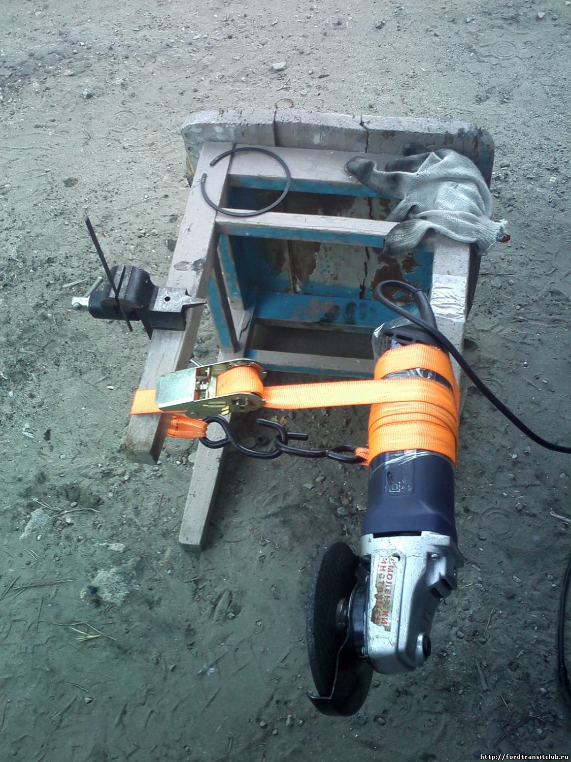

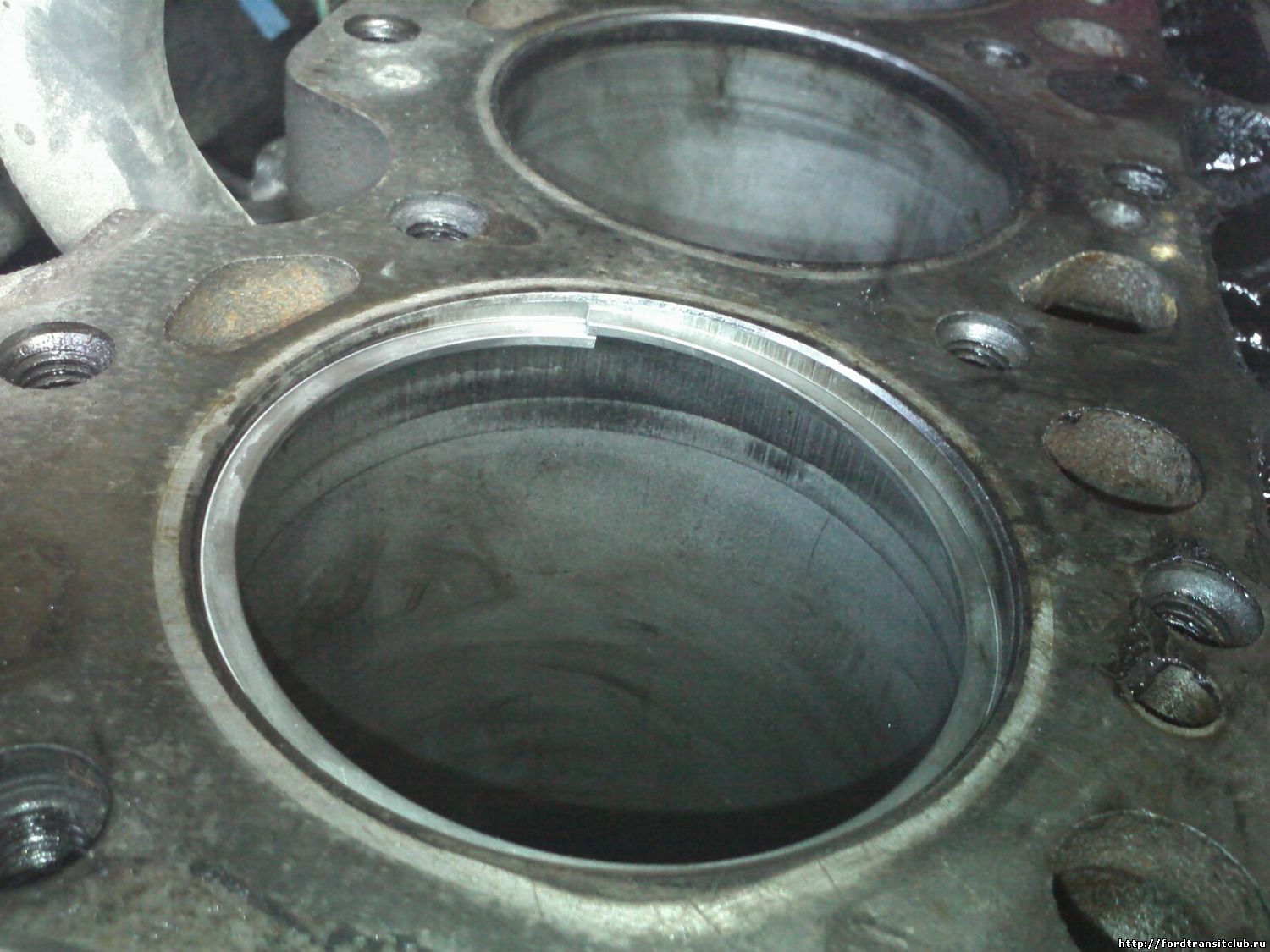

| Всем здрасти! Пришлось немного отлучится. Сегодня примерил кольца, вот что получилось: Нахлест с миллиметр с лишним, плюс зазор 0,45 (так?)- стока сточится? Интересно, как бы встал станд размер?Добавлено (10.08.2015, 22:08) --------------------------------------------- А каналы в коленвале продувать нужно ведь? А если нормального компрессора нет, обычным, для подкачки получится?
| murzik | Дата: Понедельник, 10.08.2015, 22:13 | Сообщение # 1084 |
| Кольца ставил не сверху а ПоСРЕДИНЕ ГОРШКА,сточиться потихоньку на наждаке и сточиться.главное не перестарайся.
| SVG | Дата: Понедельник, 10.08.2015, 22:22 | Сообщение # 1085 |
| murzik, Понял,завтра буду пробовать. Так понимаю- надфиль в тиски и поступательные движения? Тяжело они стачиваются? Я когда старые мерил- вроде сверху и в середине одинаковые были.

| Не, надфиль не вариант(для меня по крайней мере,не хватило нервов) ТОЧИЛО тебе в помощь с мелким кругом

| Ну на болгарку диск шлифовальный ставь,болгарку в тиски,хомутом пластиковым кнопку зажимай и потом только вилку в розетку и вперед и с песней

| Цитата SVG (  ) болгарка есть. на болгарку ставь отрезной круг и плоскостью стачивай.в отрезном зерно по фракции меньше

| Цитата murzik (  ) болгарку в тиски Когда я говорил Цитата SVG (  ) надфиль в тиски я имел в виду вот эти, что на верстаке слева от наждака... Цитата finist07 (  ) отрезной круг и плоскостью стачивай Я плоскостью и стачивал, только все таки на шлифовальном- он потолще и как то поспокойнее. Сегодня успел до темна сделать два цилиндра. Только ведь вручную зазоры одинаково не сделаешь- не сильно криминально?

| Первое кольцо в экстазе пропилил до 0,5, остальные 0,4 может до 0,45, бегал по пять раз примерял.

| Цитата SVG (  ) на верстаке слева от наждака... SVG, Нужен ещё человек, который ВЕРСТАК держит. Вот уж где реально надо будет писать мемуары: Как я перебирал двигатель автомобиля! И послать на завод Бугатти, чтоб они тем ох...ели  Добавлено (11.08.2015, 22:52) --------------------------------------------- Рабочее место моториста
