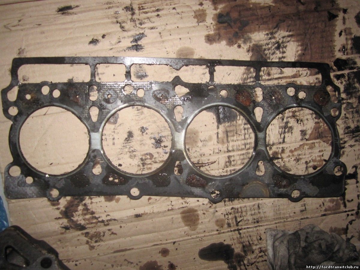

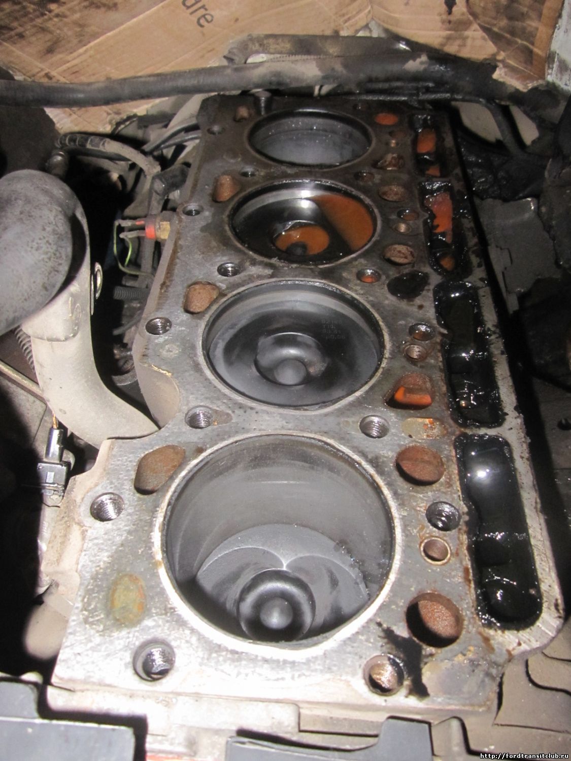

В общем, снял. Сначала не хотела идти, даже с монтировкой, удалось только после того, как кусок защиты отломал.
Потом с праздничной улыбкой, на вытянутых руках снялась

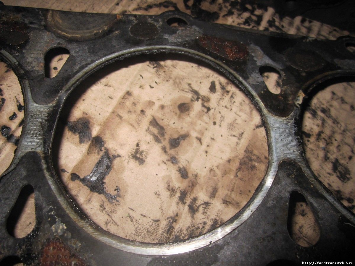

Из под низа следы антифриза было видно под первым поршнем ( при задранной морде). Прокладка вроде нормальная, откуда может течь?
Что дальше смотреть? И как кольца проверять?

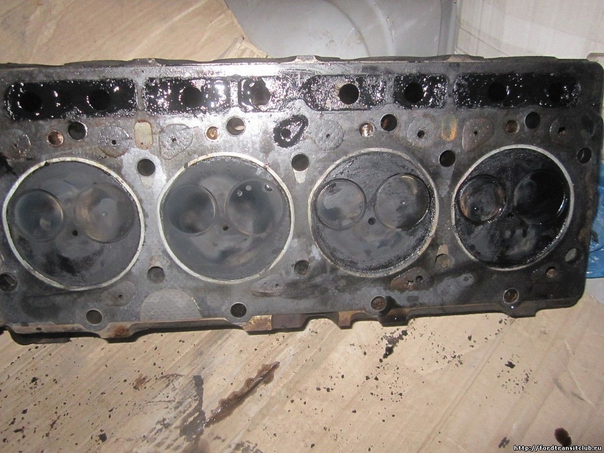

На видео кажется , что 3 и 4 цилиндры засраны больше. Маслосъёмные кольца?

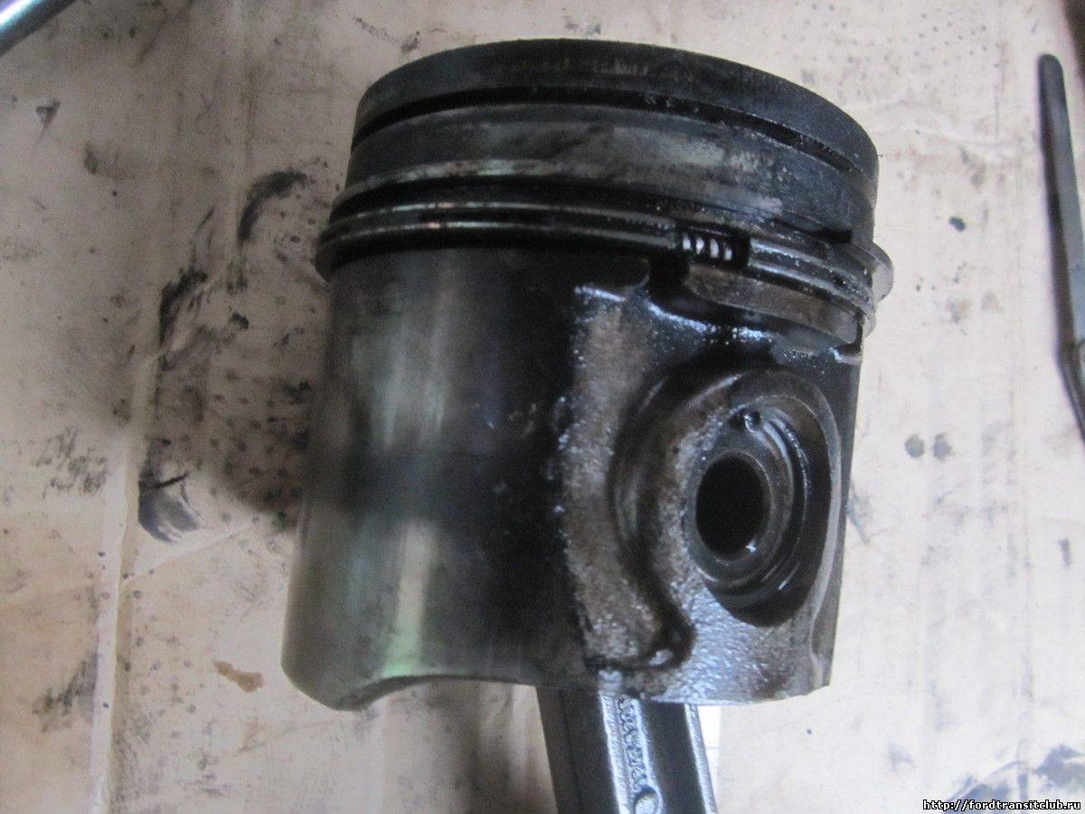

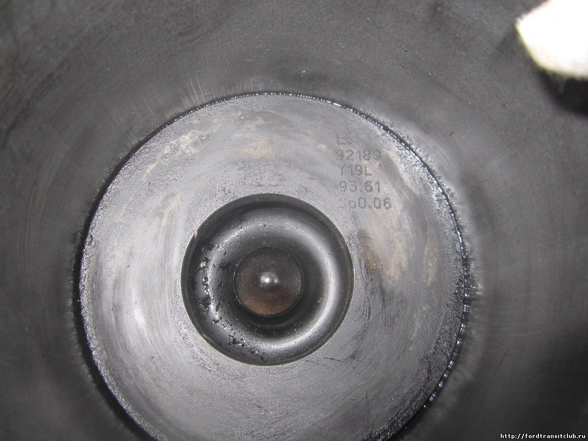

Поршни достал, зазоры померил ( мерить нужно верхнее кольцо?). В середине на всех одинаково 1- 1,05. По вертикали зазор колец в поршне 0,04.
Цитата Эд-68 ()
гильзу первого целиндра
Гильзы вроде гладкие, только см 5 от низа немного шероховатые, но там ведь не рабочая зона?
Что то мне кажется, что там прокладка пропускала
Поршни все в таком состоянии

murzikДата: Среда, 15.07.2015, 23:27 | Сообщение # 1036
Болты затянуты должны быть одинаково.
1 это шибко уже дохера зазор.по допуску вроде 0,45-0,61 если помню правильно.посему покупать первого ремонта и подтачивать замки. промеряй кольцо на разных высотах,чтобы проверить есть ли бочкообразность цилиндра.
ну поршня засраны конечно хорошо,мои то светленькие были когда разбирал.
опрессовку ЖЕЛАТЕЛЬНО,дабы убедится наверняка, что голова живая и целая.ОЖ в поддоне была ? была, посему вариантов немного,это дешевле ,чем потом все по новому разбирать.
Добавлено (15.07.2015, 23:27)
снаружи кто чем,я наждачкой мелкой по итогу протирал.внутри канавок,обломанным кольцом до чистоты.

С поршнями ладно, вот как голову внутри от сажи отчистить?
murzikДата: Среда, 15.07.2015, 23:42 | Сообщение # 1038
646 или Р4 тебе в помощь.

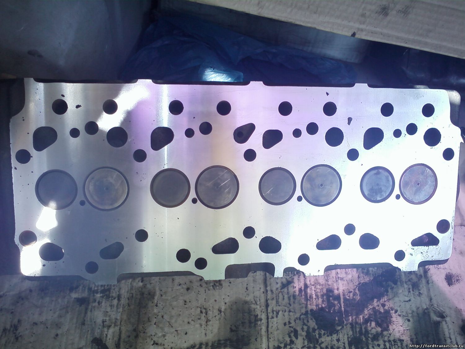

SVGДата: Пятница, 17.07.2015, 13:54 | Сообщение # 1041
Цитата Эд-68 ()
Ты уточни,что в это входит.
Понял
Добавлено (17.07.2015, 13:54)
Уточнил- все отдельно.
Сегодня отвез, сейчас позвонили, сказали что целая. В понедельник заберу, сегодня не с кем. За опрессовку 2 тыс., за шлифовку 1,5 тыс.
С головой радует.- значит прокладка только.

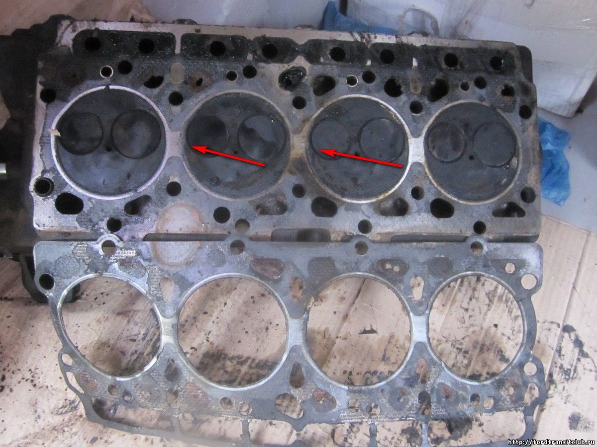

SVGДата: Понедельник, 20.07.2015, 15:13 | Сообщение # 1043
Голову забрал, сняли 10ку, по диагонали неровная была, сказали что может блок не ровный, и под первым клапаном вода была и он не крутится. Он притрется?
Прикрепления: 6300831.jpg (139.7 Kb)
Эд-68Дата: Понедельник, 20.07.2015, 20:13 | Сообщение # 1044
Странно,что опресовали всё хорошо,в таком случае откуда вода под клапаном suspect Я спросил бы у них.
Клапана надо притирать,сальники клапанов менять.Однозначно.

Эд-68Дата: Вторник, 21.07.2015, 16:51 | Сообщение # 1050
Мужики мне всё же интересно откуда вода под клапаном?? Где трещина,направляющая втулка виновата,седло или ещё чего??
