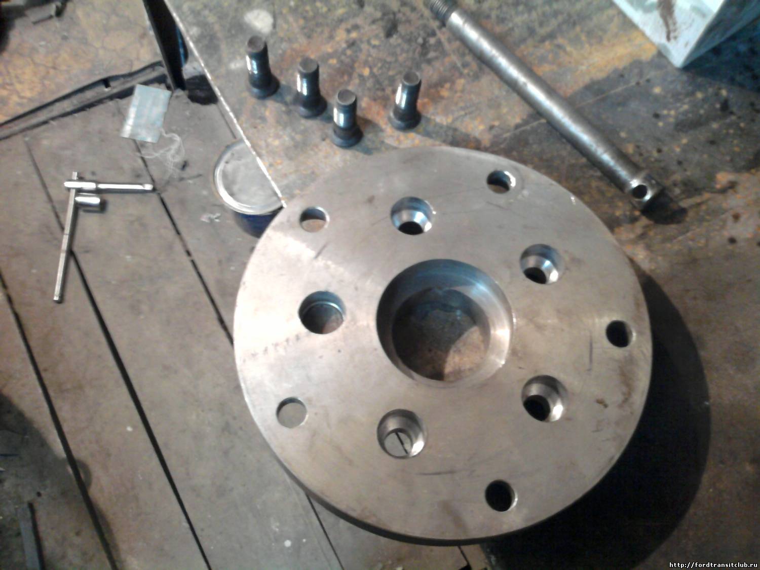

Глядя на переделанные ступицы я вот что подумал... сначала сверлить отверстия под новые шпильки (предворительно отфрейзеровав поверхность под шляпки болта), а потом заваривать углубления в ступице, используя что-то вроде втулок! Ну короче сверлить со стороны торм. диска. Что скажете??? smok
Добавлено (12.11.2010, 22:25)
Вов, как ты думаешь?
v_aДата: Суббота, 13.11.2010, 00:01 | Сообщение # 177
Мой крестный, токарь, предлагал и такой вариант, я его не стал рассматривать, т.к. ступицы уже были заварены.

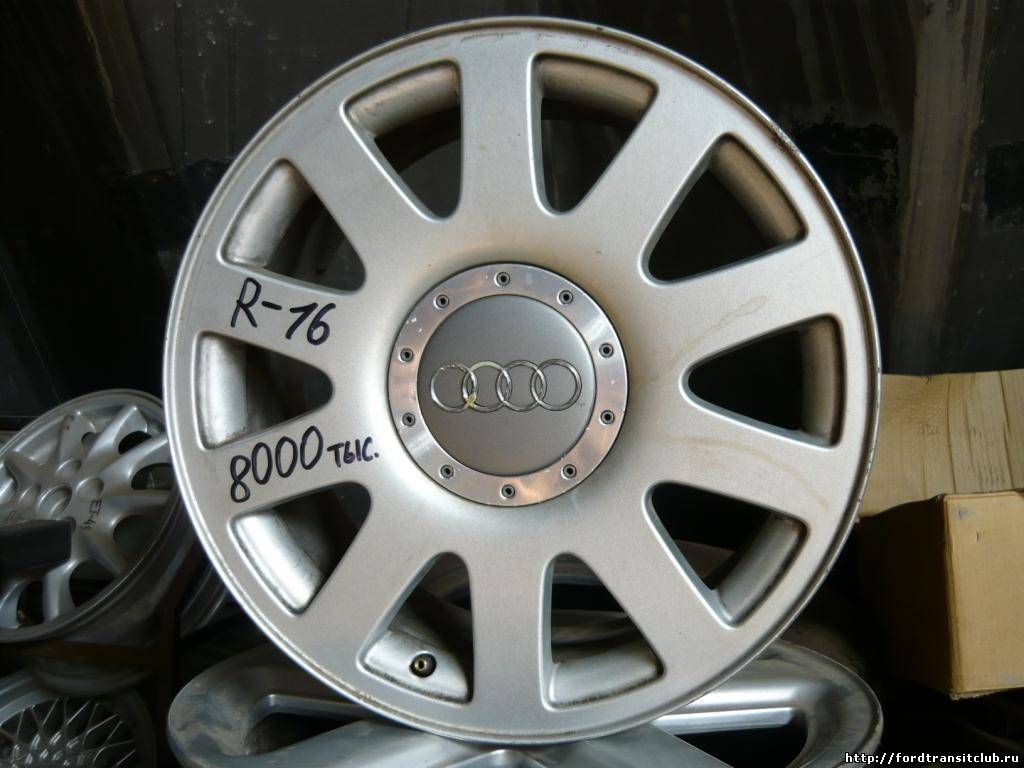

присматриваю такие вот диски от авдюхи 6
Прикрепления: 0858439.jpg (96.1 Kb)
RAROVIKДата: Среда, 17.11.2010, 22:30 | Сообщение # 185
Сообщений: 299
Quote (alex211)
Зачетные литосы, бери и ценник нормальный!!! respect

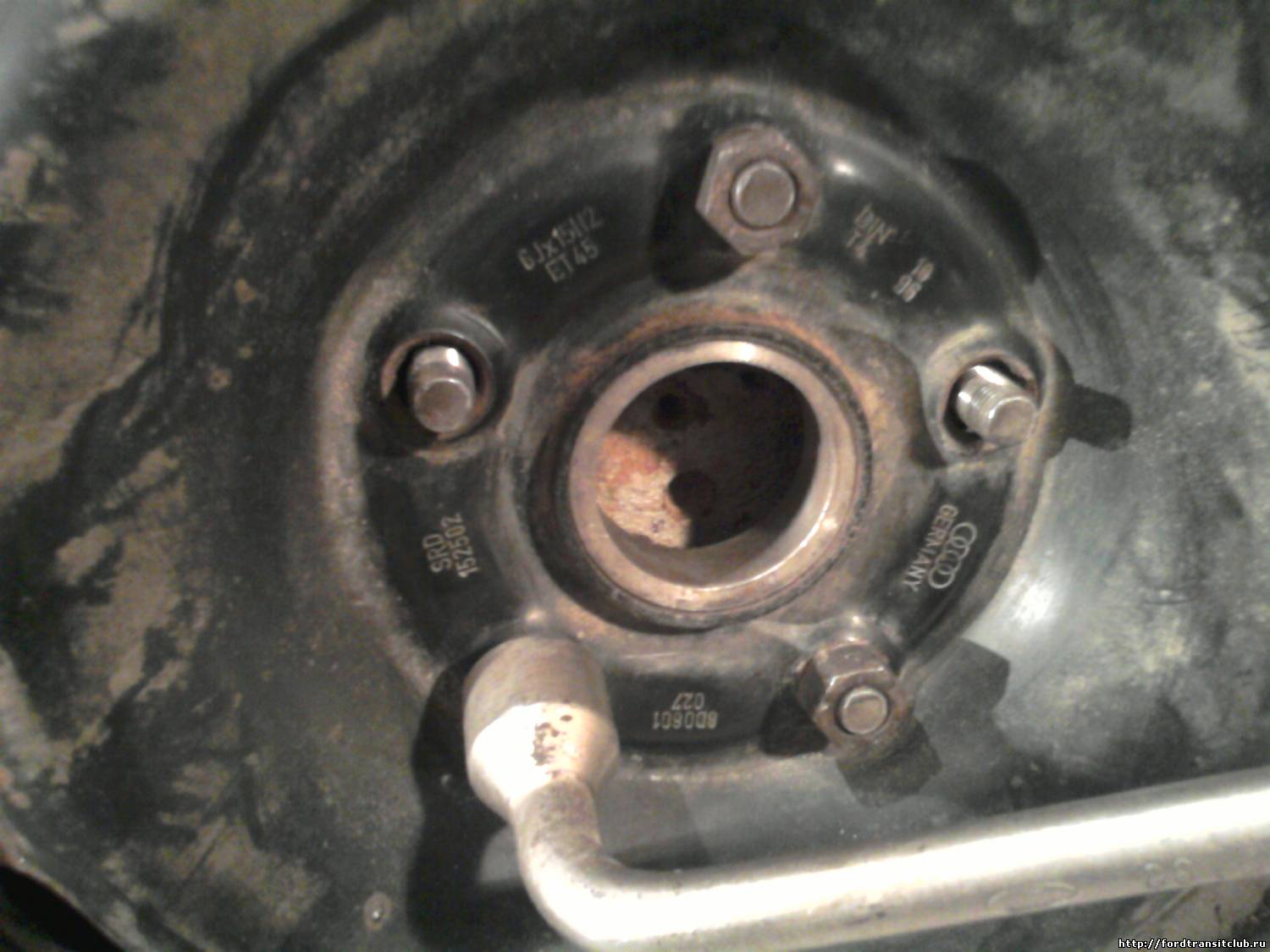

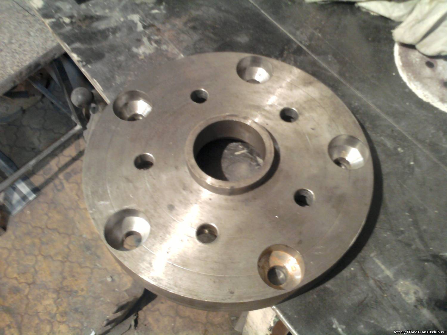

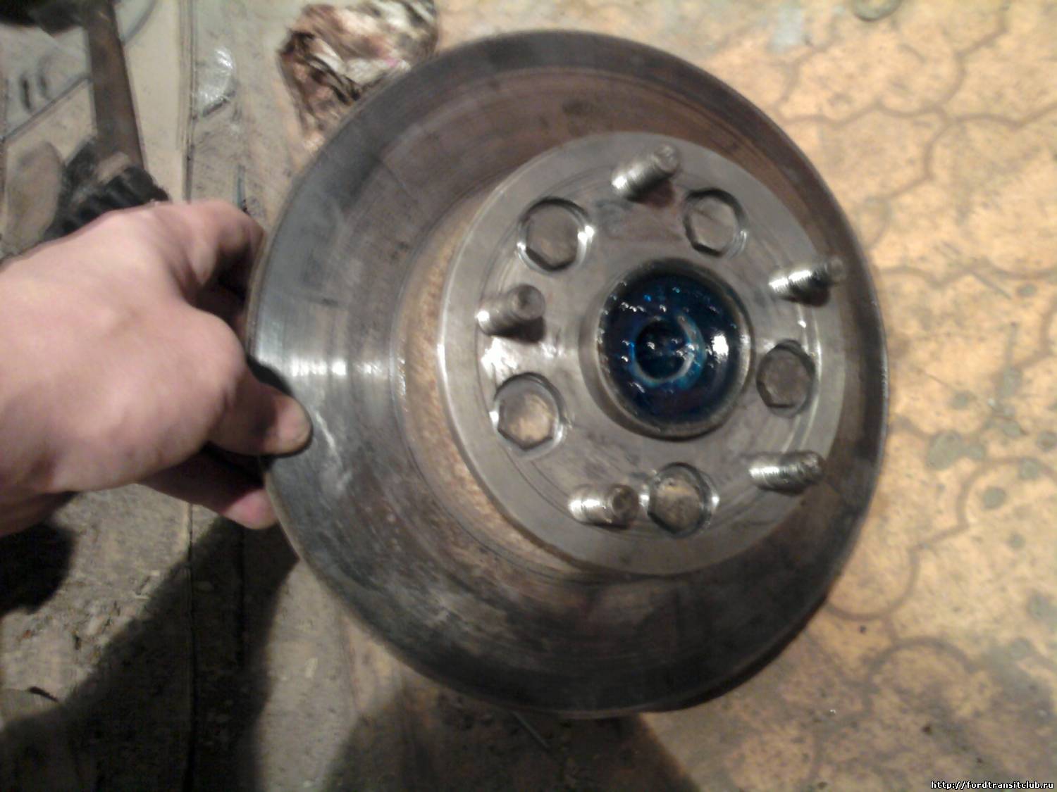

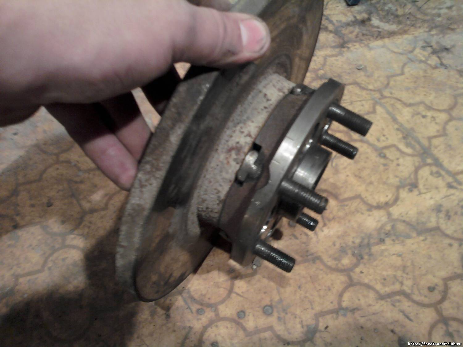

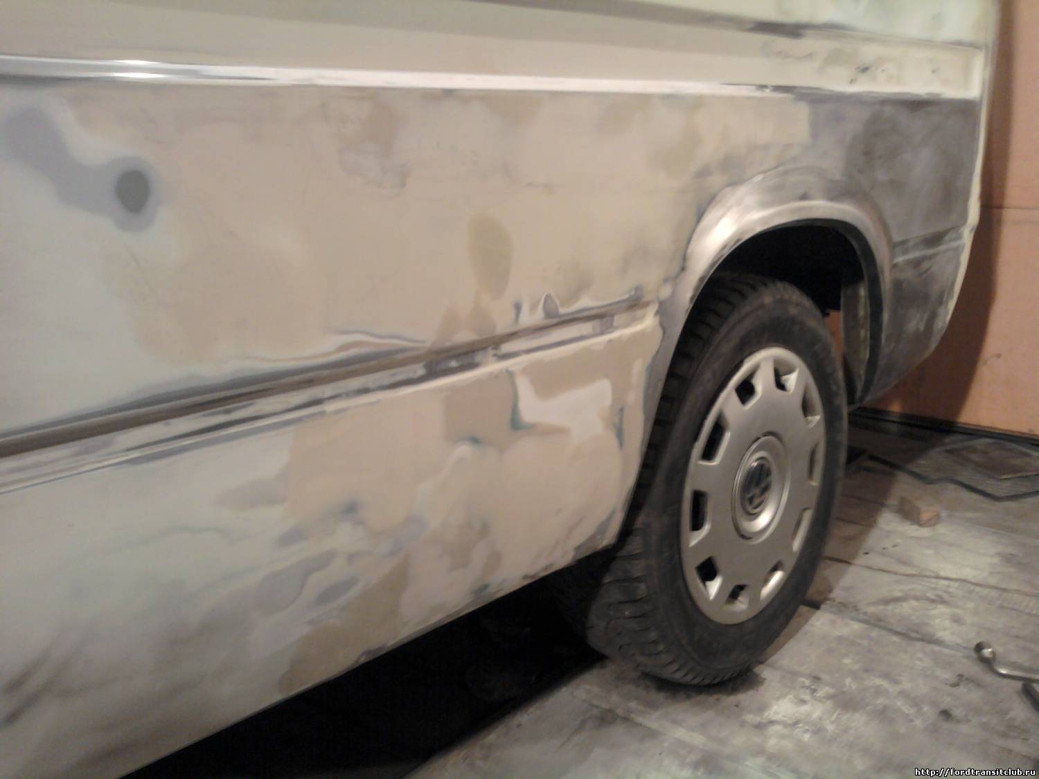

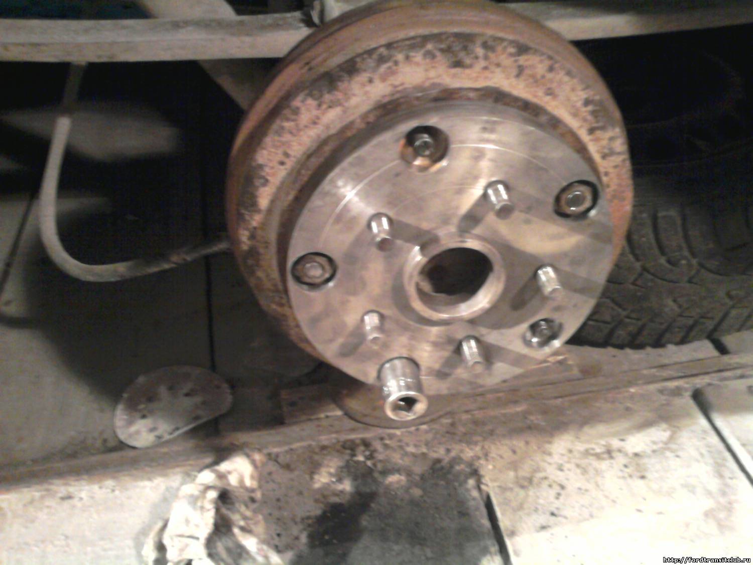

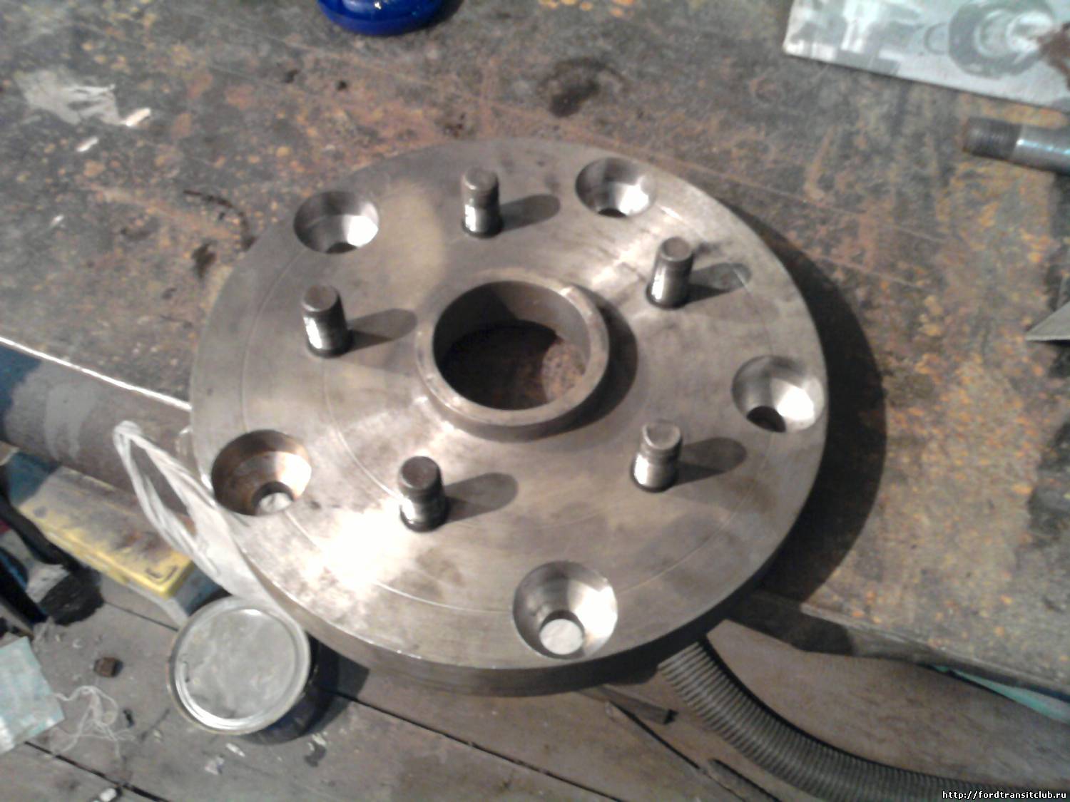

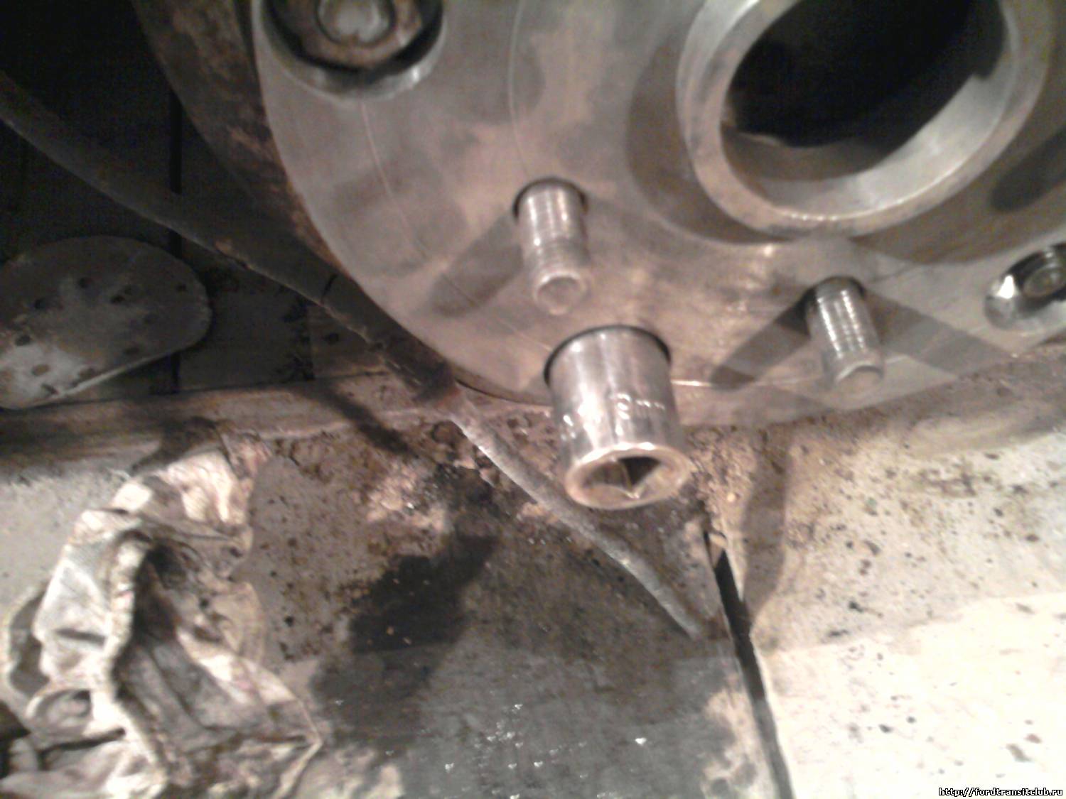

Ну а вот и мои проделки.
Прикрепления: 8113943.jpg (116.8 Kb) · 8681094.jpg (120.2 Kb) · 0324017.jpg (111.2 Kb) · 4470375.jpg (124.1 Kb) · 7488182.jpg (146.0 Kb)
RAROVIKДата: Среда, 17.11.2010, 22:49 | Сообщение # 187
Сообщений: 299

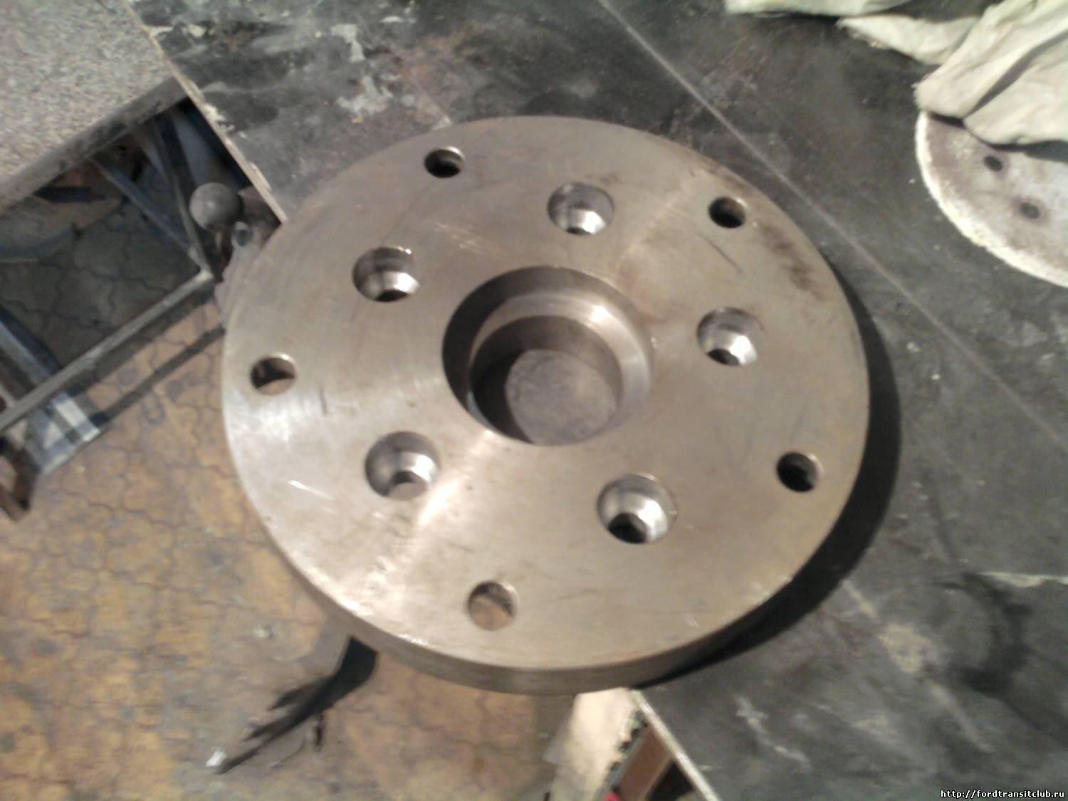

вот еще
Прикрепления: 6570728.jpg (130.6 Kb) · 6701517.jpg (105.5 Kb) · 0501506.jpg (124.4 Kb) · 3869355.jpg (130.5 Kb) · 4520845.jpg (125.1 Kb)
RAROVIKДата: Среда, 17.11.2010, 22:54 | Сообщение # 188
Сообщений: 299

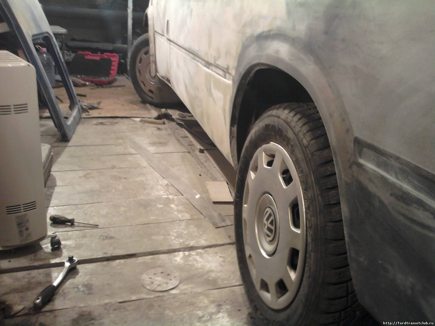

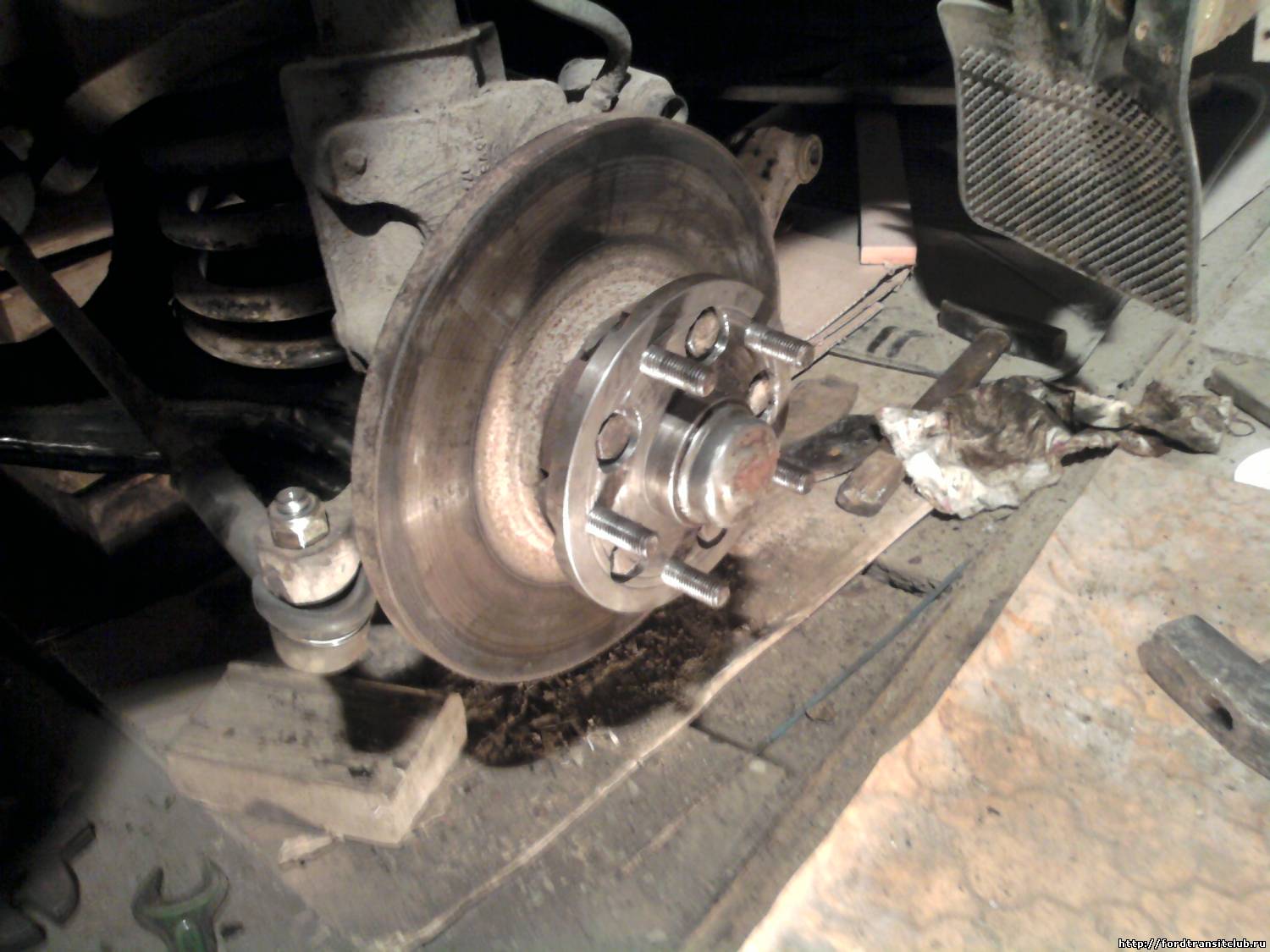

и еще
Добавлено (17.11.2010, 22:54)
Литосы рановато пока ставить, после покраски поставлю, ну а до покраски как до Китайской границы!!!!
Ну в общем я доволен icecream
Прикрепления: 0517248.jpg (124.6 Kb) · 1898645.jpg (120.3 Kb) · 8599281.jpg (89.7 Kb) · 9466523.jpg (89.0 Kb) · 1057904.jpg (121.6 Kb)

RAROVIK, оот Ромыч маладезь, взял и слепил, давай красить срочно, мы с тобой братья по броникам biggrin
RAROVIKДата: Среда, 17.11.2010, 23:12 | Сообщение # 190
Сообщений: 299
K2, мне еще варить много, а потом шпаклить wacko перед видал вон какой ржавенький.
K2Дата: Среда, 17.11.2010, 23:17 | Сообщение # 191
Quote (RAROVIK)
гыы, на мою аву посмотри...передние вварные крылья сдернул по реще и усе. гы-гы
RAROVIKДата: Среда, 17.11.2010, 23:22 | Сообщение # 192
Сообщений: 299
biggrin biggrin biggrin
Добавлено (17.11.2010, 23:22)
у тя полуавтомат есть, табе просче!!
K2Дата: Среда, 17.11.2010, 23:26 | Сообщение # 193
Quote (RAROVIK)
я бы сказал технологичнее smile
У мя кста сварка финиш, таперча шкуровка-шпатлевовка, да иышо и поможайника сабе узял cool
