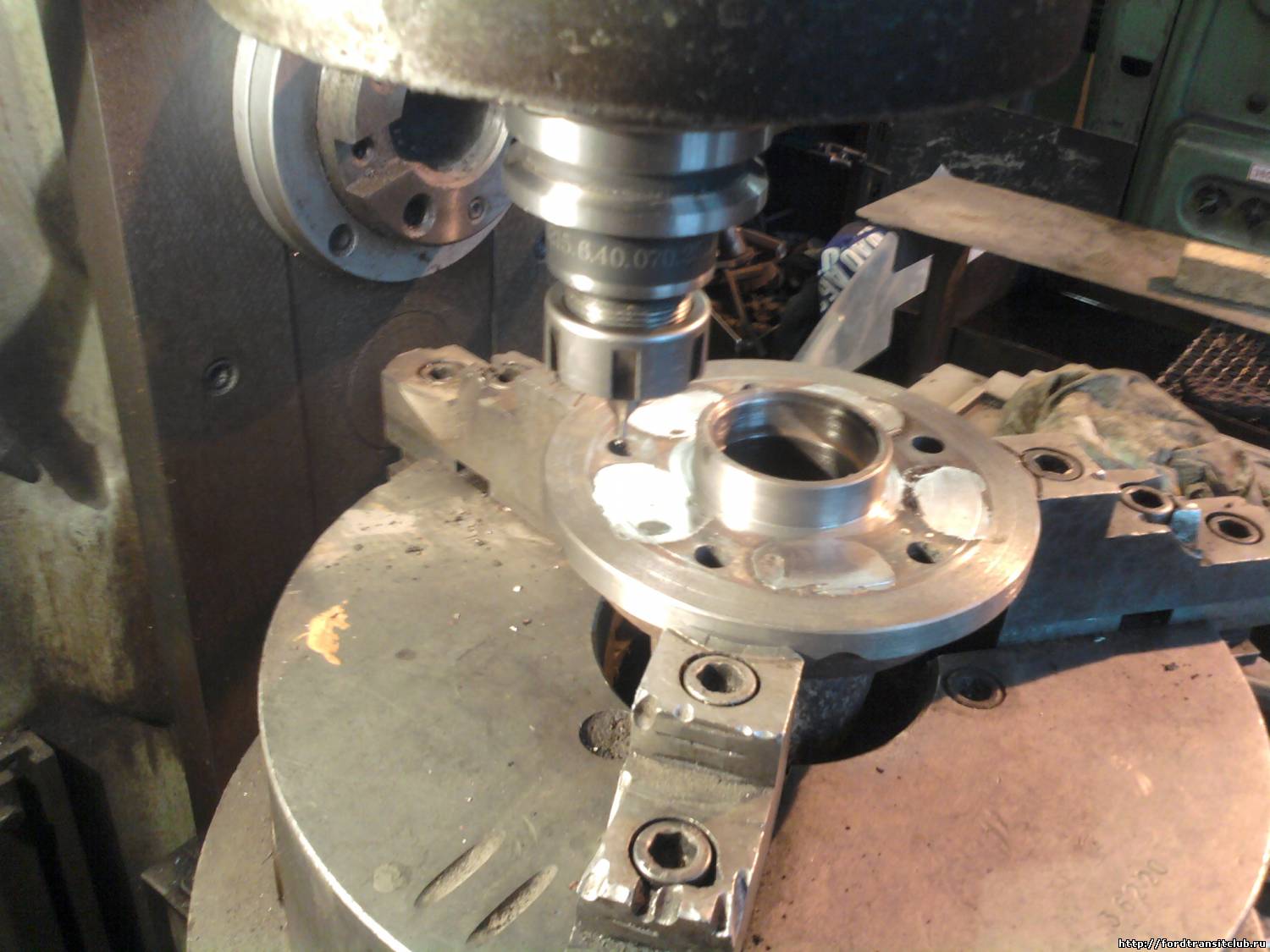

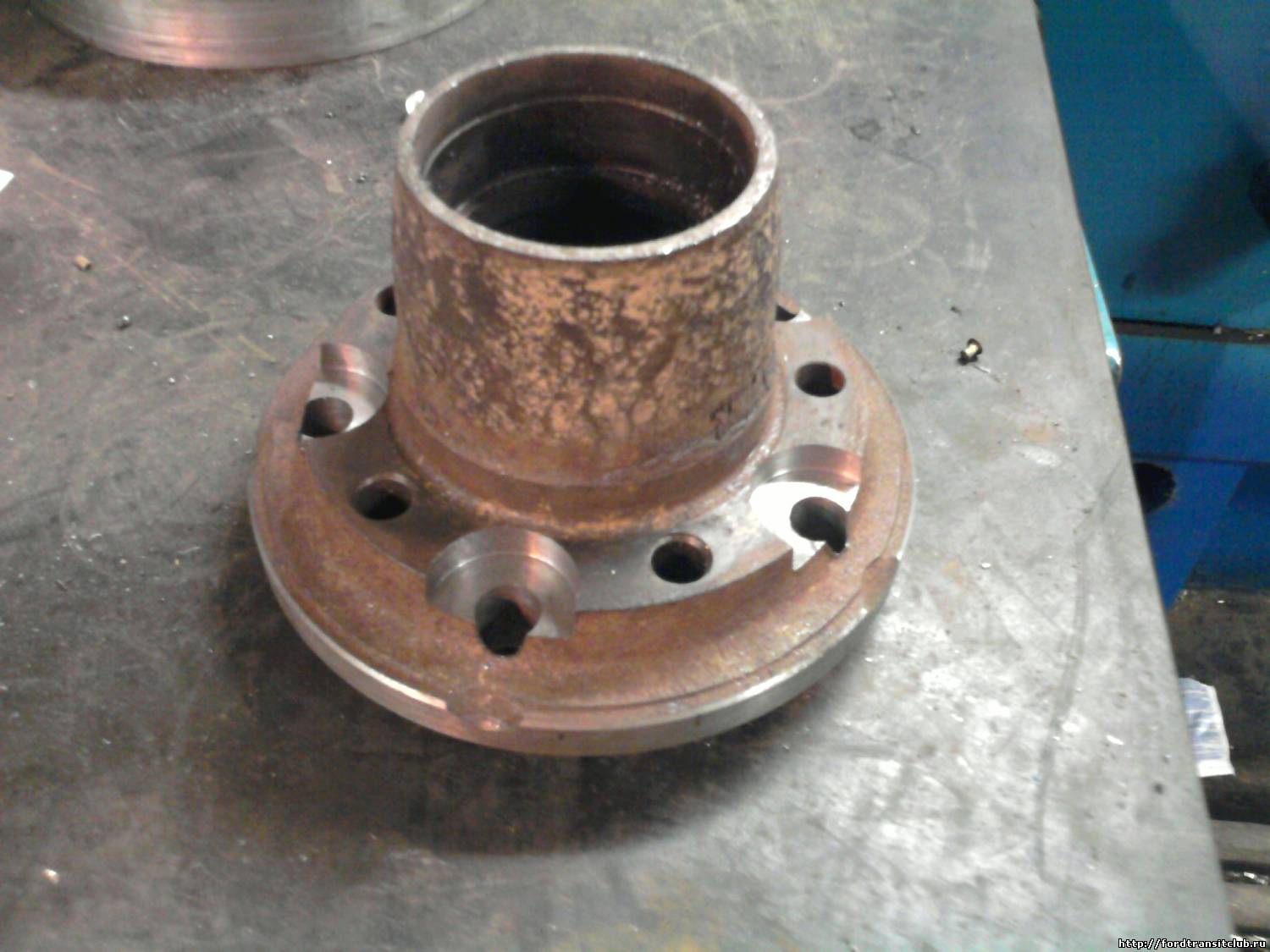

| Quote (v_a) Собственные грабли Я понял.  Добавлено (29.10.2010, 19:51) --------------------------------------------- А вот и они!!!!! подводные камни!!!!!! Токарь проточил ступицы, сказал что при сверлении будет геморой!!!  Добавлено (29.10.2010, 19:52) --------------------------------------------- В смысле очень большой  Добавлено (29.10.2010, 19:53) --------------------------------------------- Вов ну ты в курсе да?!
| v_a | Дата: Пятница, 29.10.2010, 20:10 | Сообщение # 156 |
| Гемморой будет не просто очень болшой, а ОЧЕНЬ ОГРОМНЫЙ Но отчаиваться не стоит
| RAROVIK | Дата: Пятница, 29.10.2010, 20:13 | Сообщение # 157 |
Сообщений: 299
| Quote (v_a) Но отчаиваться не стоит надо тож завод станкостроительный искать?
| v_a | Дата: Пятница, 29.10.2010, 20:47 | Сообщение # 158 |
| Какое нибудь предприятие с станками, у них сверла и фрезы специальные бывают, на крайняк термичка спасет.
| RAROVIK | Дата: Воскресенье, 31.10.2010, 20:40 | Сообщение # 159 |
Сообщений: 299
| Quote (v_a) на крайняк термичка спасет. а как она делается чтоб отпустить?
| SLAKI | Дата: Воскресенье, 31.10.2010, 21:07 | Сообщение # 160 |
| Я так думаю - это равномерное нагревание,молекулы металлов и становяцо в своем порядке.
| v_a | Дата: Понедельник, 01.11.2010, 11:50 | Сообщение # 161 |
| В домашних условиях не сделать, да и лаборатория нужна вначале, шоб знать как греть. Если наобум делать, сверлиться ступица будет, но нужна ли она пластилиновая.

| Процесс пошел!!!
| славик | Дата: Пятница, 05.11.2010, 17:08 | Сообщение # 164 |
| Поздравляю с началом работы центровочным сверлом!

| Штатные колеса больше не нужны, дешево продаю Добавлено (08.11.2010, 16:58) --------------------------------------------- Сегодня выяснил чем сверлится чудо ступица! Сверло называется ВК 8 ( победитовое по металлу)
| славик | Дата: Понедельник, 08.11.2010, 17:16 | Сообщение # 167 |
| Quote (RAROVIK) Сверло называется ВК 8 ( победитовое по металлу) Там далеко не победит ВК 8 это не сверло.Это сплав.На резцах подобное есть,правда давно не попадались.Счас в основном Т15К6 идут. ВК8 не боится биения детали-если в токарный станок деталь с сваркой и боем-ему за милую душу.А вот Т15К6- крошится.

| Quote (v_a) спасибо за наводку про чудо сверла. На рынках не нашел, только в спец магазинах. Интернет поможет!!!

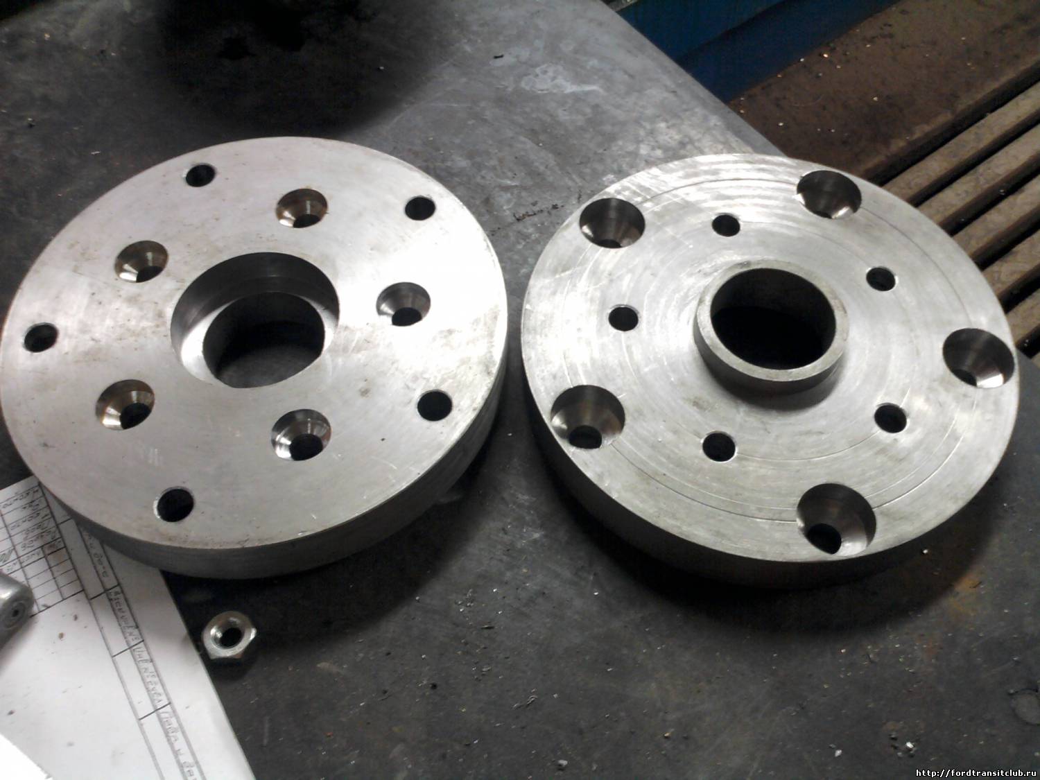

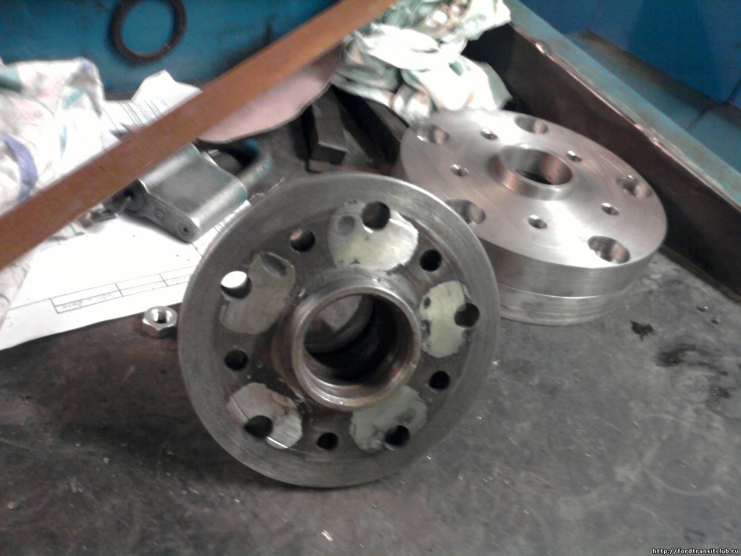

| RAROVIK | Дата: Пятница, 12.11.2010, 21:36 | Сообщение # 173 |
Сообщений: 299
| Дела идут!!!
| v_a | Дата: Пятница, 12.11.2010, 22:02 | Сообщение # 174 |
| Уже немного осталось!
