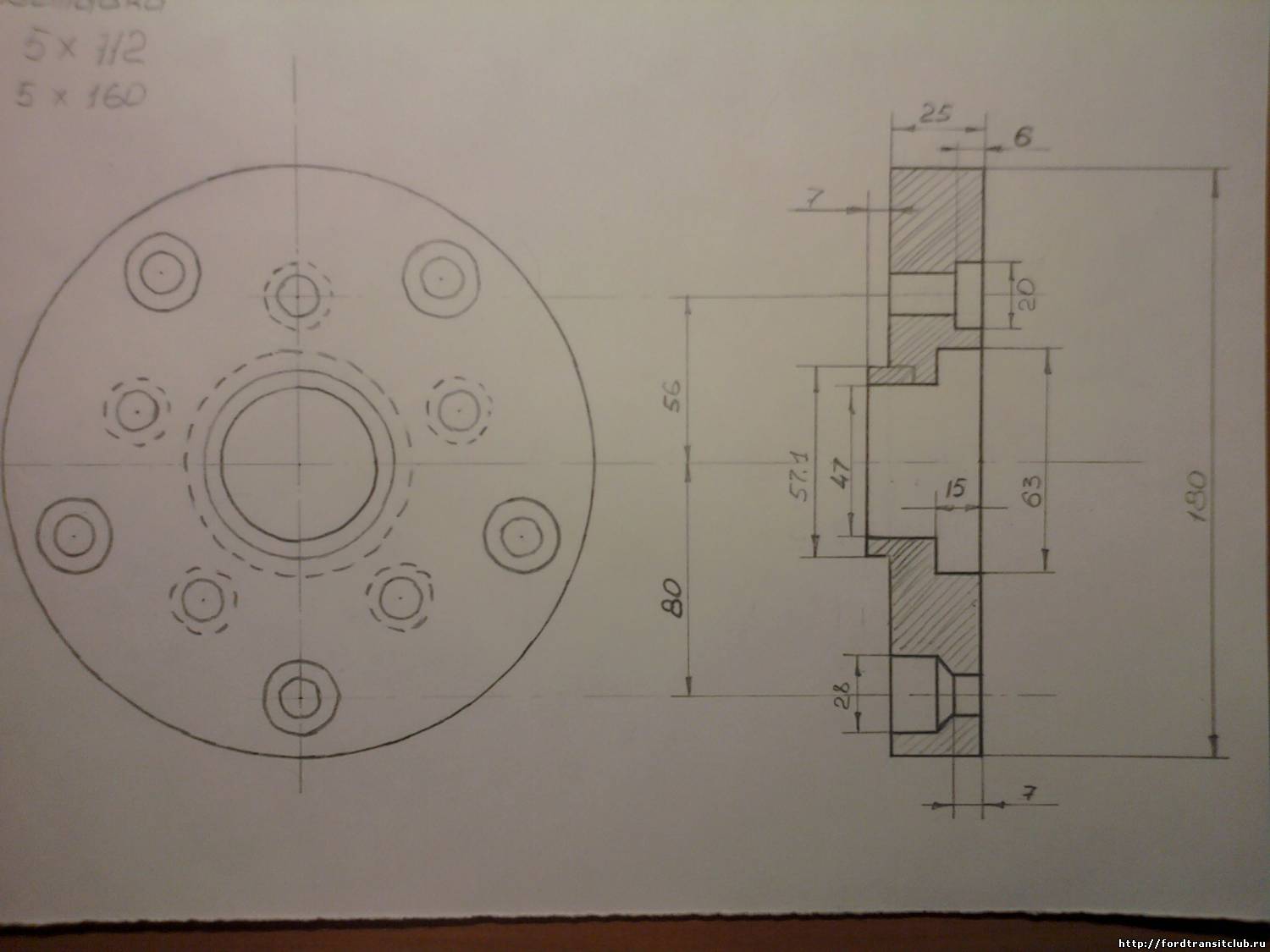

RAROVIK, какой ширины и вылета твой диск? на заднюю ось 3см проставка думаю лучше будет(в плане внешнего вида).
RAROVIKДата: Четверг, 28.10.2010, 22:29 | Сообщение # 138
Сообщений: 299
v_a, во как хочу
Добавлено (28.10.2010, 22:29)
вроде видно
Прикрепления: 7105908.jpg (72.6 Kb)
K2Дата: Четверг, 28.10.2010, 22:57 | Сообщение # 139
RAROVIK, я так понял это переходник на 2.5см...
RAROVIKДата: Четверг, 28.10.2010, 23:00 | Сообщение # 140
Сообщений: 299
K2, ну ты прям с полуслова все понял!!!!! biggrin

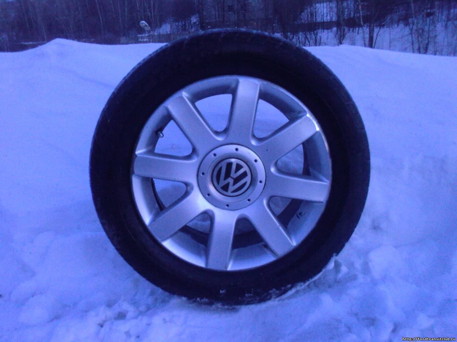

RAROVIKДата: Четверг, 28.10.2010, 23:10 | Сообщение # 142
Сообщений: 299
вот какой
Добавлено (28.10.2010, 23:10)
205-60-R16 вынос не помню.
Прикрепления: 2903277.jpg (142.6 Kb)
КенДата: Четверг, 28.10.2010, 23:11 | Сообщение # 143
Quote (RAROVIK)
вот какой
Фигасе, прям как у мну на гольфе, только вот что там за блин на заднем плане ? А какой размер, у меня на 16.

v_aДата: Четверг, 28.10.2010, 23:26 | Сообщение # 149
Ром, при диаметре проставки 180мм может быть проблематично(но в принципе возможно) фрезеровать отв 28мм под родные гайки, фреза может рвать края. Я делал 190мм и 26мм под гайку, 28 не влезло(большинство головок №19 в диаметре 28мм, но есть/можно обтачить 26мм). Выступ ЦО сделай больше чем 7мм, у меня диск на таком выступе всего 1 милиметром опирается, сделай такуюж толщину, как на передке.
