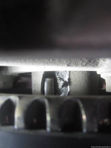

А без снятия головы никак не обойтись? Добрался таки до меток( неудобно ковырятся блин, когда еще и на работу надо). Вроде все на месте.
Нашел, похож, куда антифриз девался
В плите у насоса кусок выдран, где отверстие под метку- эт ничего?
ктото завел со сверлом biggrin

Еще, по фото не заметил выставленную метку коленвала. Там все норм?
Ну да, с нее и начал= на пару см сверло ушло
