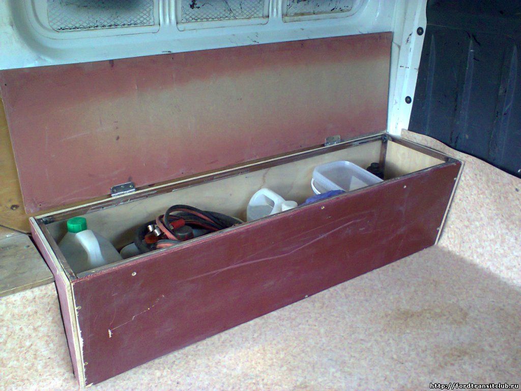

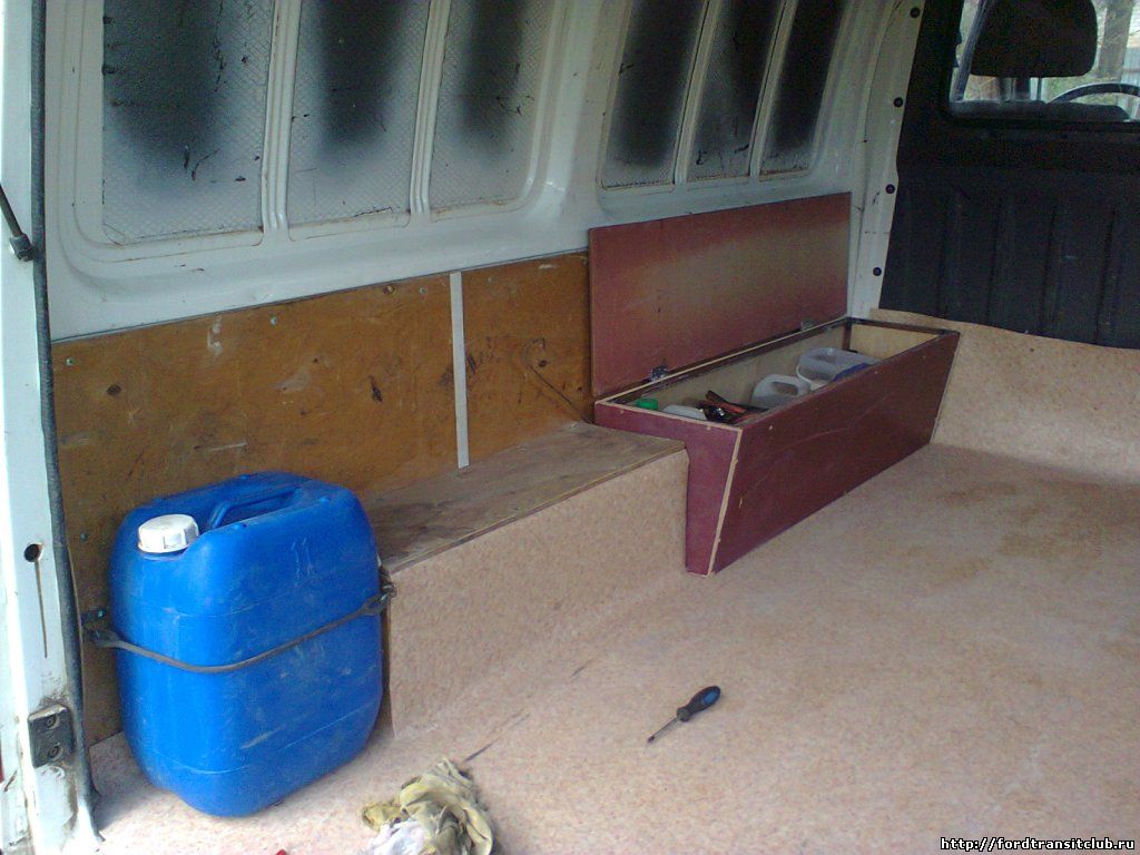

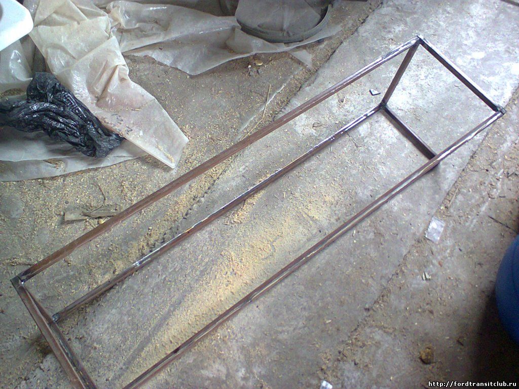

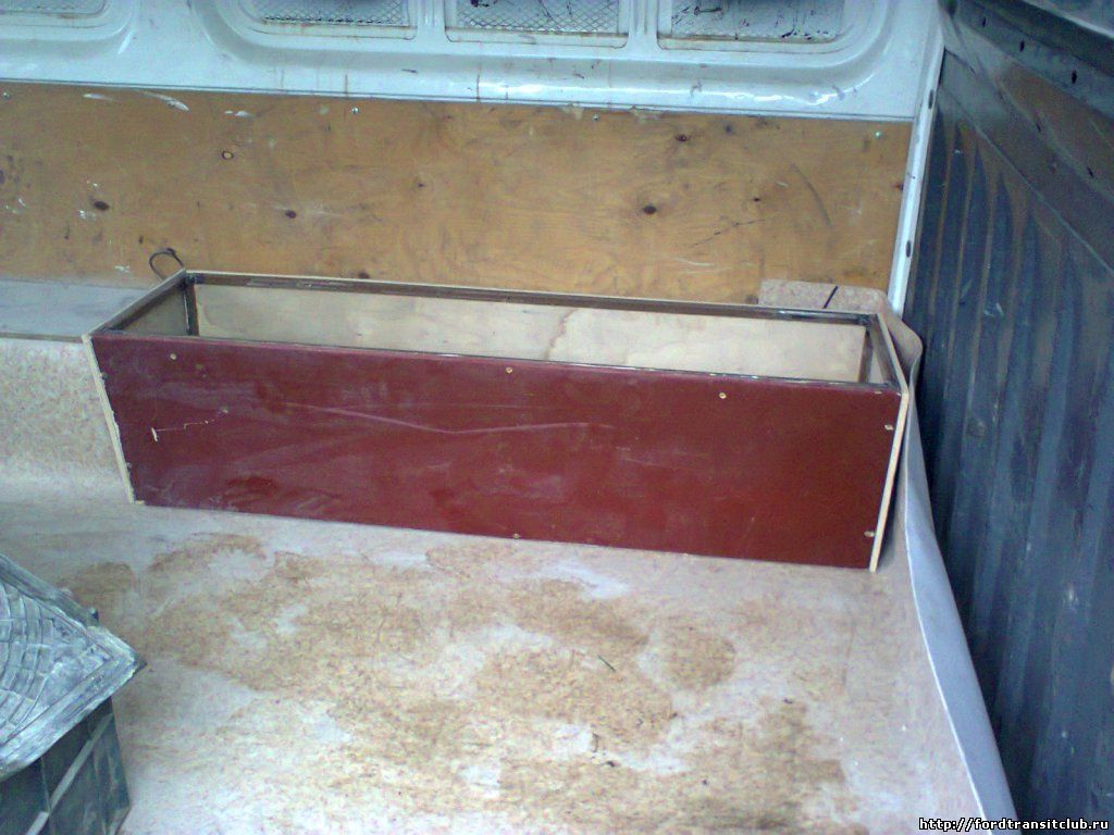

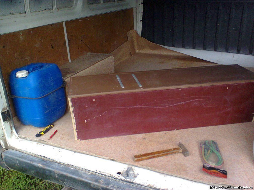

Выделил один выходной, с рулеткой обмерил кузов, нарезал заготовки, сварил каркасик и обшил его фанерой, покрасить уже времени не хватило, сегодня только верхнюю крышку прикрутил.
По моему не плохо получилось, влезло всё и даже больше.
Варил старым сварочным аппаратом, который недалёкие люди хотели сдать в металлолом, но я вовремя его урвал, починил, и уже который год им пользуюсь.

nafanya59, По-моему, узковатый получился рундук, если использовать его для ночлега.... В свой "ибусик" делал именно как СПАЛЬНОЕ место по типу вагонного. И вот барахла туда реально влезает немеряно, а по высоте помещается биотуалет. Сварки у меня тогда не было, поэтому мастерил из брусков и фанеры. bye
nafanya59Дата: Суббота, 24.08.2019, 20:42 | Сообщение # 171
Сообщений: 1890
Ботаник, сундучок делался специально для всяких прибамбасов, которые постоянно возишь с собой. а для поспать весь кузов в распоряжении, и ещё палатка есть
